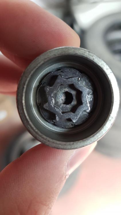

Poate putin offtopic, insa se pare ca antifurtul meu a disparut miraculos. Aveti idee unde pot gasi unul asemanator? Sau trebuie sa cumpar tot setul..
F l o r i n
se poate cumpara/comanda doar cheia, la reprezentanta
Am fost ieri la Cybernet Piatra Neamt, intrebat, si dupa verificari mi au spus ca nu se mai poate comanda doar cheia.
Stii de unde as putea cumpara cheia, inafara reprezentantei?

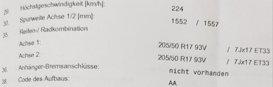

Mi-am achiziționat un Cc din 2015(Germania) si a venit cu anvelope de vara de 235 45 r17.
In talon apare doar 205 50 r17. Trebuie sa ajung la RAR si, cum vine iarna, as vrea sa imi iau niste jante de 17, dar nu știu ce et, cp sa aiba.
Am găsit un document in care specifica ceva despre jante, dar eu nu am găsit nici un magazin sa comercializeze jante cu et 33.
Poate ma poate ajuta cineva, as fi recunoscător!!
205 50 17 e dimensiunea de iarna
235 45 17 si 235 40 18 de vara.
ET 41 este la CC.
Mersi!
Si ce latime, PCD, CB sa aiba? Sau unde ar trebui sa scrie informațiile astea :(?
5x112 cu gaura centrala de 57.1
Latimea o stabilesti in functie de anvelope. Eu am pus 205 50 17 pe 8J si stau foarte intinse deci trebuie J mai mic. 235 poti pune pe 8J.
Super! Mersi mult de răspuns Clauwoodyou.
O ultima întrebare, daca gasesc jante cu 1-2mm diferența la ET ar fi vreo problema?
Nu e nici o problema, vor fi insesizabil mai in afara sau mai inauntru depinde daca au et mai mic sau mai mare. Eu am pe 17 cu et45 si vin ok.
