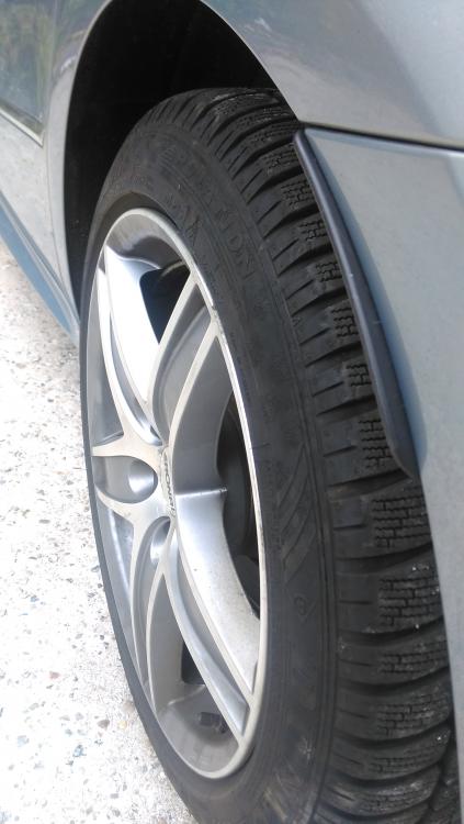

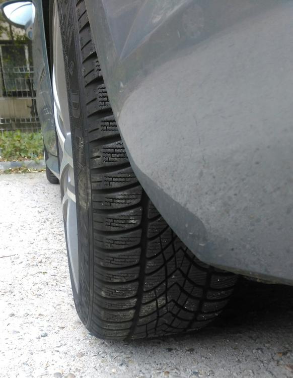

Sincer nu e recomandat sa pui 205 pe J8, mai ales cauciucuri de iarna, deoarece anvelopa fiind "intinsa" ii scade mult din "elasticitate".
E a patra iarna cu ele. Nu vad care e faza cu iarna si elasticitatea :) poate doar la confort. Anvelopa se intinde putin doar la peretii laterali nu inseamna ca se schimba structura cauciucului si nu mai ramane "moale". Pot spune ca sunt mai confortabile ca alea pe 18 de vara :))
Modificat de Clawoodyou
Nu te contrazic,fiecare face ce vrea cu masina si cu siguranta lui, eu raman la parerea ca acel cauciuc este supus unor tensiuni suplimetare. Pe fosta masina,  pe jante de 16" 9J , am avut puse anvelope 215/40/16 de vara. Anvelopa avea aspectul acela de "stretch" si clar cauciucul nu era la fel de "moale", era mult mai rigid.
Modificat de Irinel Tincea
Merge 205 pe 8j, asa am acum pus . Sunt un pic mai "intinse" cum zice #Clawoodyou dar nu au niciun fel de problema.
Cum am spus si mai sus, tehnic merg puse, dar nu este recomandat. Latimea optima pe 8J este de 235.
In ce sens nu au niciun fel de problema? Te bazezi doar pe faptul ca a intrat cauciucul pe janta? Faptul ca au "intrat" cauciucurile pe janta, asta nu inseamna ca nu sunt afectate caracteristicile pneului.
în urmă cu 4 ore, Irinel Tincea a scris:
Ma refer la faptul ca nu am intampinat niciunfel de problema sa derapeze/la franare/acvaplanare/etc. Daca te uiti pe youtube la unele video o sa vezi ca in timpul mersului si in timp ce iei viraje cauciucurile isi modifica f mult forma datorita elasticitatii . La ce te referi tu ca sunt afectate caracteristicile ? ca sta mai intins ? Sta mai intins iar mariginea cauciucului nu este afectat deoarece are forma literei "U". Poate sa se uzeze mai mult pe marigine avand in vedere ca sta pe o janta mai lata, altfel nu prea as vedea mare problema.

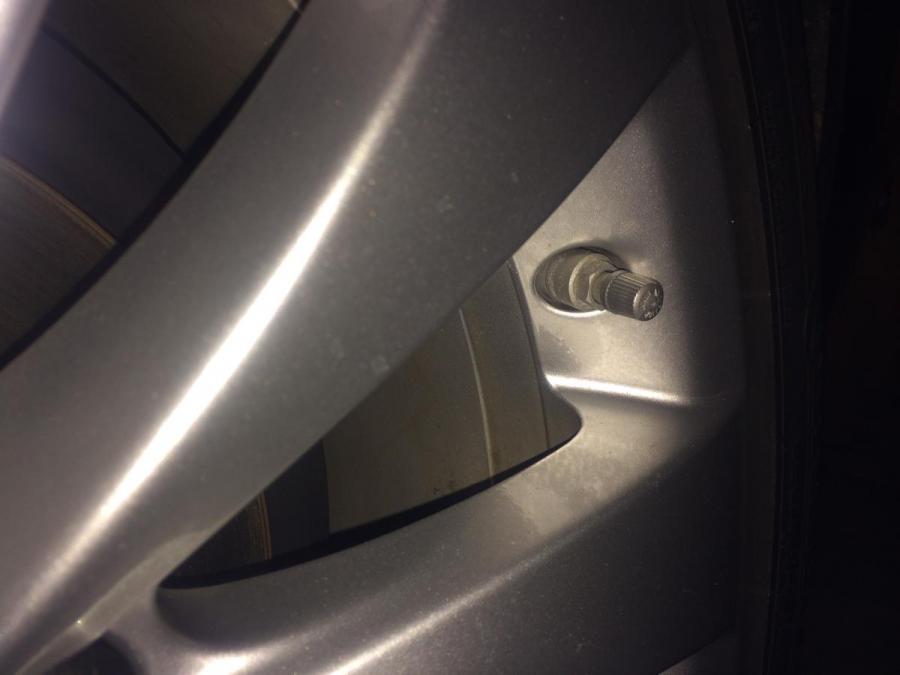

Ma poate ajuta cineva cu codul oem al valvelor cu senzor de presiune (modelul ce indica presiunea pe fiecare roata)!? Aveti idee daca exista v-un inlocuitor after-market astfel incat sa nu stea becul aprins in bord? Multumesc!
Salut! Am schimbat jantele cu anvelope iarna pe 17, nu am pus valve cu senzor(inca), si nu imi mai apare presiunea la anvelope in bord.este normal?
Vreau sa spun ca a disparut mortorul de presiune de tot,nici in meniu nu mai gasesc "tires pressure".Am inteles ca am sistem de monitorizare presiune pe fiecare roata,si ca imi trebuie senzori de presiune pe fiecare janta,dar ma gandeam ca o sa stea aprins martorul nu sa se dezactiveze de tot.
Vad ca pentru unii este motiv de ras .Multumesc
Modificat de floryn_80
Inainte iti aparea presiunea pe fiecare roata ? Este o pictograma cu masina vazuta de sus si la fiecare roata iti indica presiunea din ea.
Salut! Da imi apare pentru fiecare roata , am gasit in oras senzori cu 250 ron, i_am montat astazi ,si totul a revenit la normal
Ce fel de senzori ai luat? OEM sau AM? Daca sunt OEM imi poti da si mie un cod? 250 bucata sau setul?
Salut  ! Nu stiu de care sunt , codul este 3AA907275B de la BEB, am cautat exact modelul care il am si pe jantele de vara . Am dat 250 ron  setul, 4 buc(de pe olx) sh

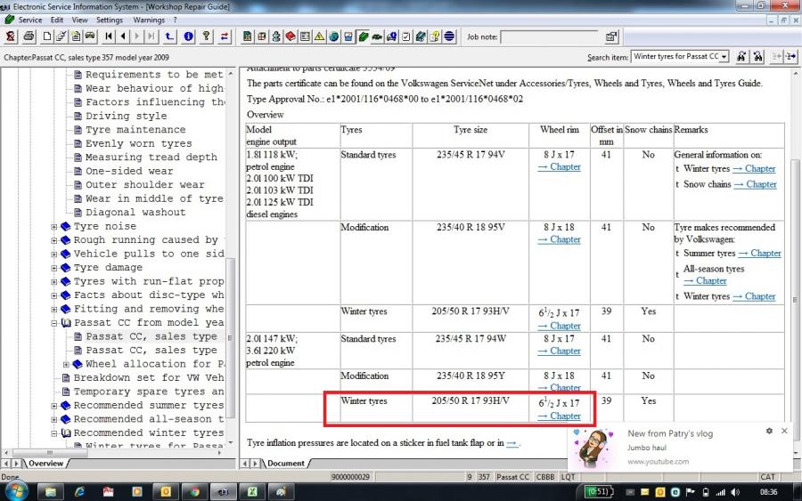

15 hours ago, EEXCALADE said:
@sebip   @mednick
Dimensiuni din cartea mea de identitate si din elsawin
Eu am interpretat respectivul tabel in felul urmator:
- 235/40/18 sunt dimensiuni cu care poti echipa masina atat cu anvelope de vara cat si cu anvelope de iarna. Pentru asta in tabel ai la dimensiunea asta recomandările VW pentru summer, all season si winter tyres.
- daca vrei sa folosesti dimensiunea 205/50/17, atunci o poti face, dar aceasta dimensiune doar cu anvelope de iarna.
Modificat de sebip
