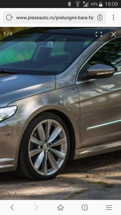

Salut.
Stie cineva ce model de jante este cel din poze? Multam!
Lungano, 19", et 41, 8j.
