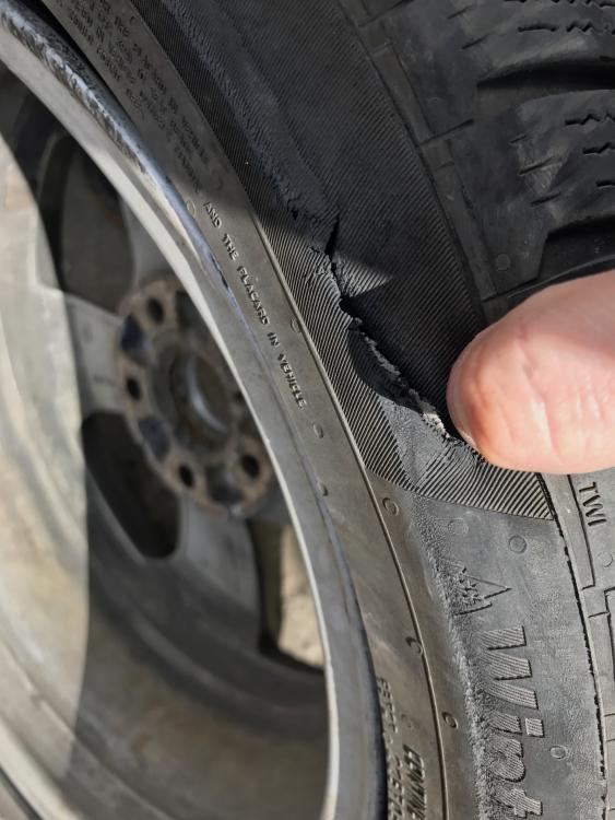

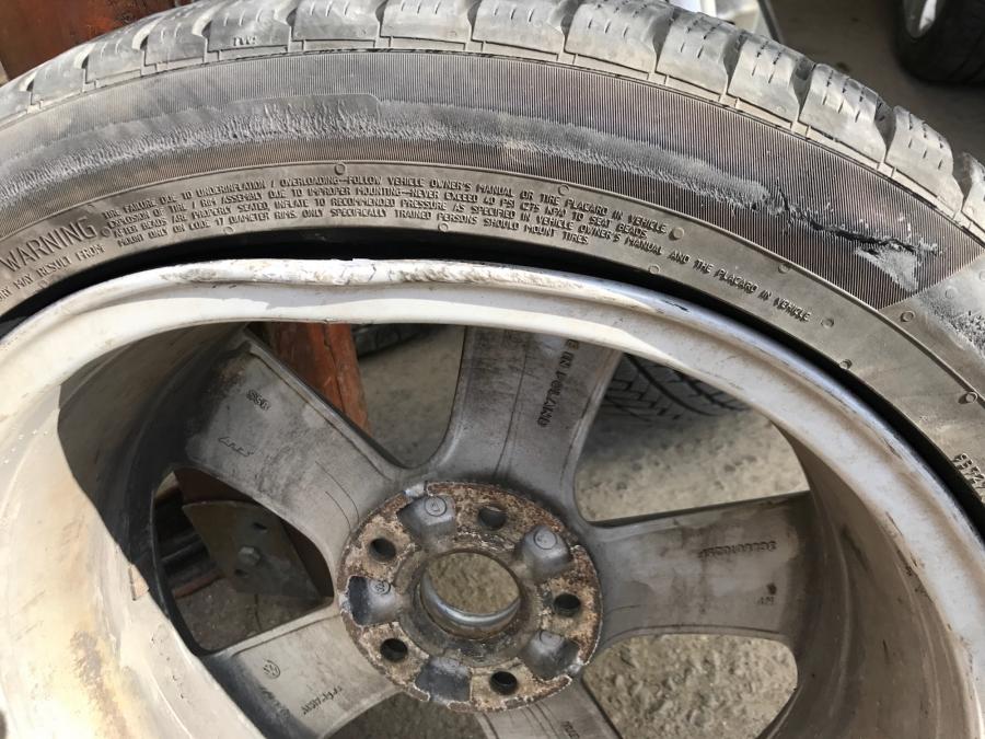

Buna ziua tuturor! Nu de mult am prins un crater urias la iesirea din Corund spre Praid (judetul Harghita). :banghead: Atentie sporita daca circulati in zona :)
Damajul e destul de dureros, dupa cum se poate vedea si pe poze.
Pneu Continental WinterContact Ts-850 p xl de un sezon direct la gunoi :mellow:
Janta St Moritz direct la gunoi :mellow:
Problema e ca am ramas cu 3 jante, asa ca m-ar interesa daca are cineva la vanzare janta St Moritz (17 5x112)?
Astept oferte sau sugestii de unde l-as putea lua. Pe olx am vazut decat seturi de 4, iar pretul de nou mi se pare exagerat.

Pe Ebay, €80-90 din germania + €10-15 livrarea in Ro. Cauta 361964399490 , este codul jantei la vanzare pe Ebay.
Janta aia se poate repara.
100% se poate repara. Am patit si eu asa ceva si mi-au indreptat/sudat in mai putin de 2 ore si costul cu tot cu echilibrat nu a fost mai mare de 100 ron
Aici nu e cazul de sudura, doar indreptat. Ar trebui sa fie 50-60 ron

Au incercat atat indreptatul cat si sudura, ambele fara succes.
