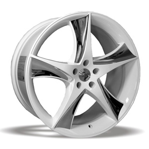

Ihhh... sper sa nu ma fac de ras :| Am ales Etabeta Jofiel X-Ceramic. Masina este alba cu cromurile de rigoare, si m-am gandit ca niste jante albe cu respectivul crom vor arata bine. Plus ca vroiam ceva care nu se gaseste chiar peste tot.. Acum sa vedem ce iese, ca asa imaginatie avem toti ;) Revin cu poze la final, sapt viitoare.
cat sunt jantele astea? :salut:
Foarte frumoase jantele . Banuiesc ca or sa dea destul de bine pe masina ta . Exact modelul asta il are un prieten pe Audi ( tot alb ) si sincer , arata foarte bine . Felicitari pentru alegerea facuta ! :salut:

@bebevw jantele sunt 260E buc + TVA

@alaraw - jantele pe care ti le-ai ales sunt SUPER!
le-am vazut pe un a5 alb cu geamuri negre... era incredibil de frumoasa combinatia

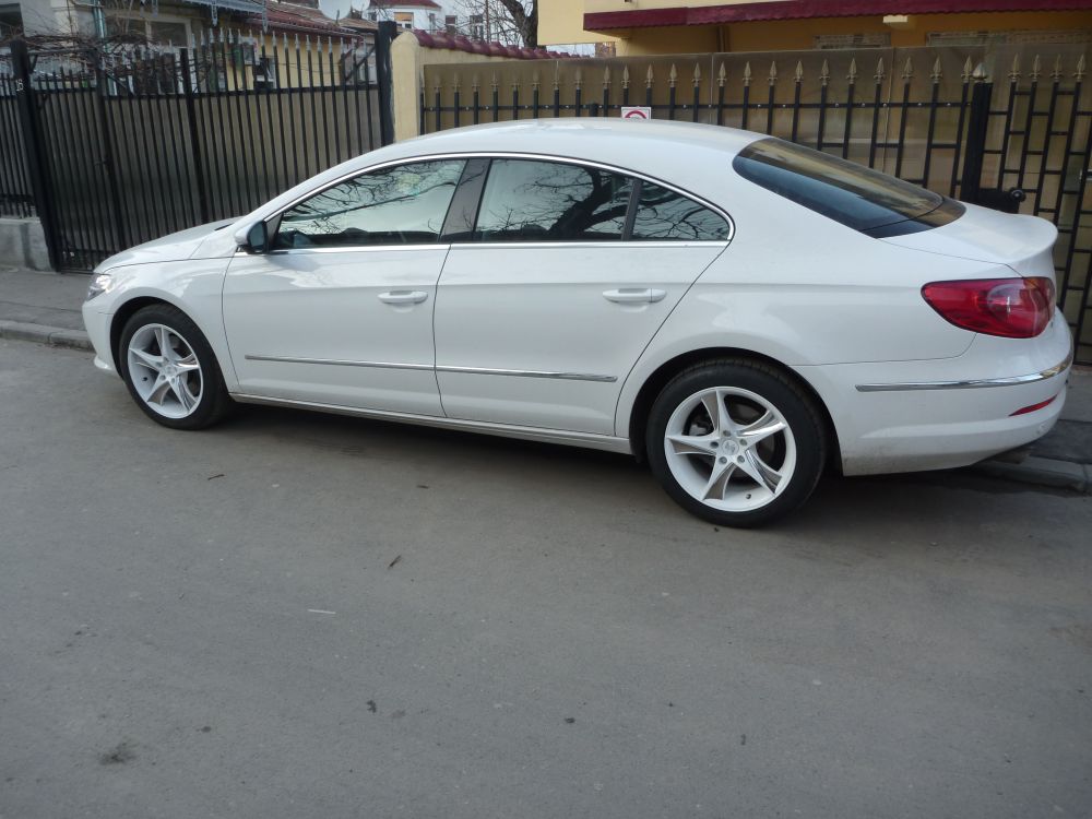

referitor la jantele care le-am achizitionat am revenit cu poze :rolleyes:
am pus cauciucuri michellin pilot sport 3 235/45/17 made in Brazilia sapt. 39/2009. nu stiu daca sunt cele mai potrivite din punct de vedere al comfortului, cu toate ca asta am urmarit deoarece nu mai sunt vitezoman. Ce pot spune primele impresii, nu sunt zgomotoase (dar nici cele mai silentioase) nu sunt foarte comfortabile (comparat cu un model care nu il stiu 225/40/18 care il am pe golf) oricum inca nu am verificat presiunea. Poate ma trezesc ca am vreo 2.46:) Revenind, pretul nu este tocmai minunat (640 RON buc), sunt oferte mai bune dar probabil de slaba calitate. Una peste alta sunt OK.
combinatia e super!
de regula nu-mi plac jantele vopsite, dar aici trebuie sa-mi dau palaria jos! :lol:
sa ai grija de ele! si sa le stapanestei sanatos!
mare atentie! du-te la casco si baga-le pe asigurare, sa nu ai vreo surpriza!!!
alaraw faine jante. inspirata alegere.
