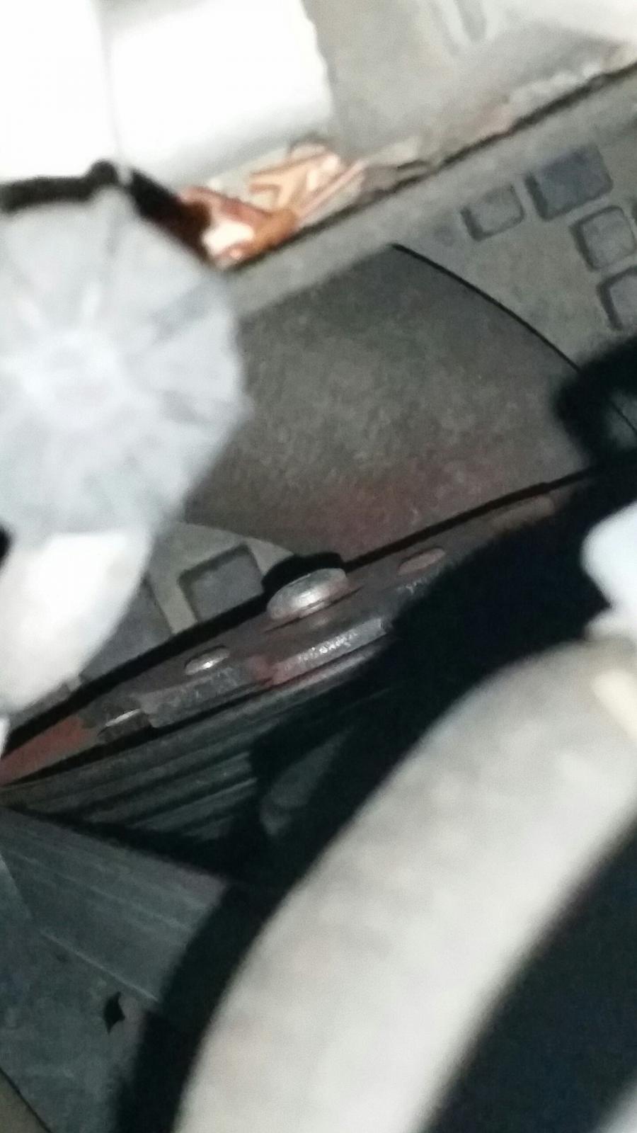

Fratilor-barbatilor,am rezolvat-o dom'le!
Deci mers la un service ,nu de marca sau de fite(cunosc mecanicii si pe patron)ci unul care se ocupa cu maruntisuri gen directie,casete de directie,pivoti bucse....am prezentat frumos problema mea,am aratat beleaua cu surubul,si am purces la treaba, ei bine surubul era desfacut un cm asa cum am zis dar nu am reusit nici sa-l desfac nici sa-l strang,prin procedee fizice obisnuite,fiindca normal nu puteam sa tin contra,fulia se misca aiurea iar rotorul compresorului  cu surubul din cap ,asa ca baiatul respectiv s-a gandit sa-l dea jos dar nu aveam certitudinea ca merge treaba plus ca se da cam greu jos!
Asa ca a avut un moment de inspiratie si a dat plasticele de la interiorul aripii,si a folosit pistolul de aer cu percutie si BANG surubul s-a desfacut !
Surubul era bun desi avea in capatul cu torx ceva filet turtit,am infiletat si mergea ok usor ,dar m-am gandit ca se va desface la fel de usor,interesul meu era sa mearga ceva mai greu,am cautat altul dar bun(nu era nou)si asta mergea mai greu,am pus pasta Loctite albastra sa nu se mai desfaca singur,si l-am infiletat cu cheia de data asta!
Am pornit motorul si in 10 secunde baga aer rece....mergea deci brici!au pornit normal si ventilatoarele...
Sper sa reusesc sa pun o poza .....
Multumesc celor care au postat ,este prima data cand rezolv o problema la masina cu ajutorul celor citite aici!
Multumesc in special user-ului iliescu902 pentru ca mi-a dat ideea si curajul...
Acum sa vad cat tine treaba....va tin la curent
poza cu surubul desfacut....asa cum l-am gasit!
compresor Delphi  5N0820803A  made in ungaria(prost facut ...)
