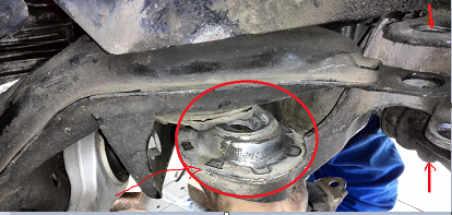

La masina din semnatura (a4,b5,1.9tdi, AJM) - am reusit pana la urma sa-i schimb tampoanele motor (3) + cel de la cutia de viteze. Am descoperit ca inelele acelea de aliniere nu mai erau perfect in linie (sagetile cu rosu), le-am pus la loc aliniate. Dupa cum se observa in foto, am vazut ca suportul acela de aluminiu a frecat cu tamponul de cauciuc intr-o parte a acestuia.
Problema mea este ca dupa ce am schimbat tot si am asamblat la loc, acum am vibratie puternica LA RALENTI in caroserie, volan, bord, etc...
Ce parere aveti?

Chestia e ca la mine cand am schimbat suportii, deja nu mai era aliniata bine puntea cu partea de aluminiu, in plus, am vazut ca a frecat unul dintre suportii puntii pe suportul de aluminiu si ma gandesc ca asta ar fi una dintre probleme...

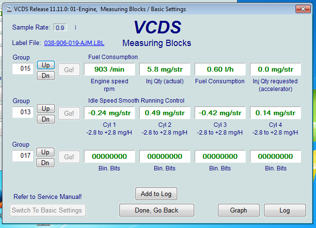

Fa un print screen si pe grupul 001 sa vedem ce cantitate injectata ai, la care sa adaugi si un log pe 013 sa vedem ce/cum se comporta injectoarele in mers/relanti.
O sa incerc in dupa-amiaza aceasta sa ii fac un log pe 13 si sa citesc valorile pe 01.

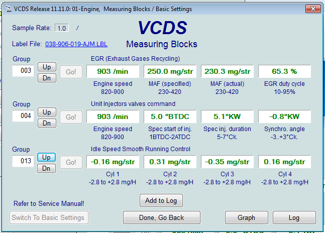

Atasez un print screen de pe bloc 1,2,3
post-30782-0-81167100-1433409699_thumb.j

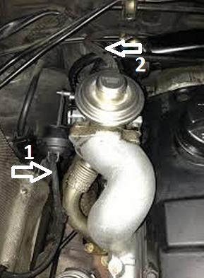

E ok.si aici, scoate furtunasul de la EGR(anuleaza l cumva), sa vedem ce se intampla si asa.
La care furtunas te referi? 1 sau 2 din poza?
sau la amandoua?
post-30782-0-28950300-1433511718_thumb.p
2

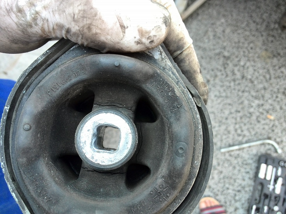

Nu am avut timp sa ii fac diagnoza, insa am avut timp sa desfac putin suportul pe care nu l-am schimbat si iata foto cu suportul cutiei de viteze:
Racordul flexibil de la catalizator este rupt in asa fel incat se misca toata coloana si am mai observat ca si cauciucurile acelea doua ale barei stabilizatoare sunt varza...

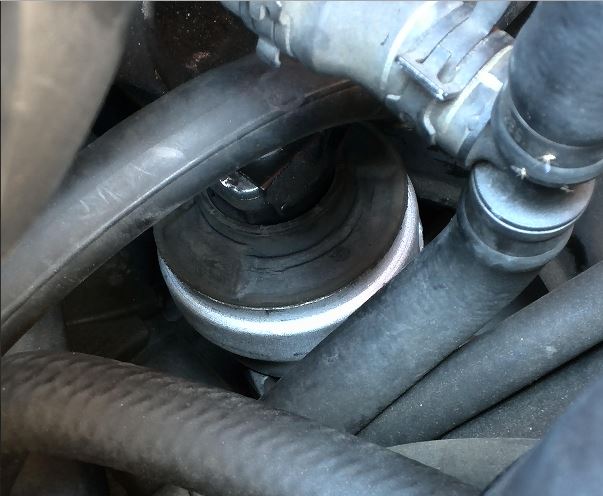

e normal ceea ce se petrece cu suportul motor (Lemforder parte sofer), il vad asa de "ridat" incat ma gandesc ca ar fi ceva in neregula cu el??... inca nu am scapat de vibratii la ralanti :(
post-30782-0-78335200-1435000746_thumb.j
Nu trebuie sa arate asa. Sigur a fost montat corect?
