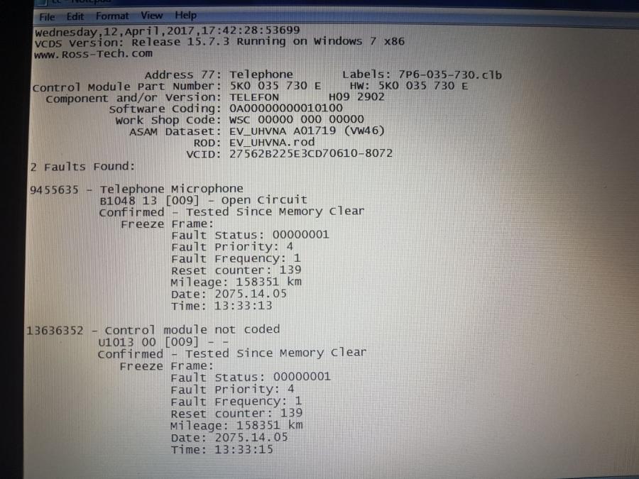

Pt un passat cc am urmatoarele erori. aveti vreo solutie pentru a le remedia?
Va multumesc
verifica ce este cu microfonul telefonului de vede circuitul deschis si codarea modulului
o sa caut sa vad un de e montat sa vad care este situatia lui. problema lui este ca se face sincronizarea telefonului se aud persoanele pe care le sun dar ele nu ma pot auzi pe mine din cauza microfonului!
