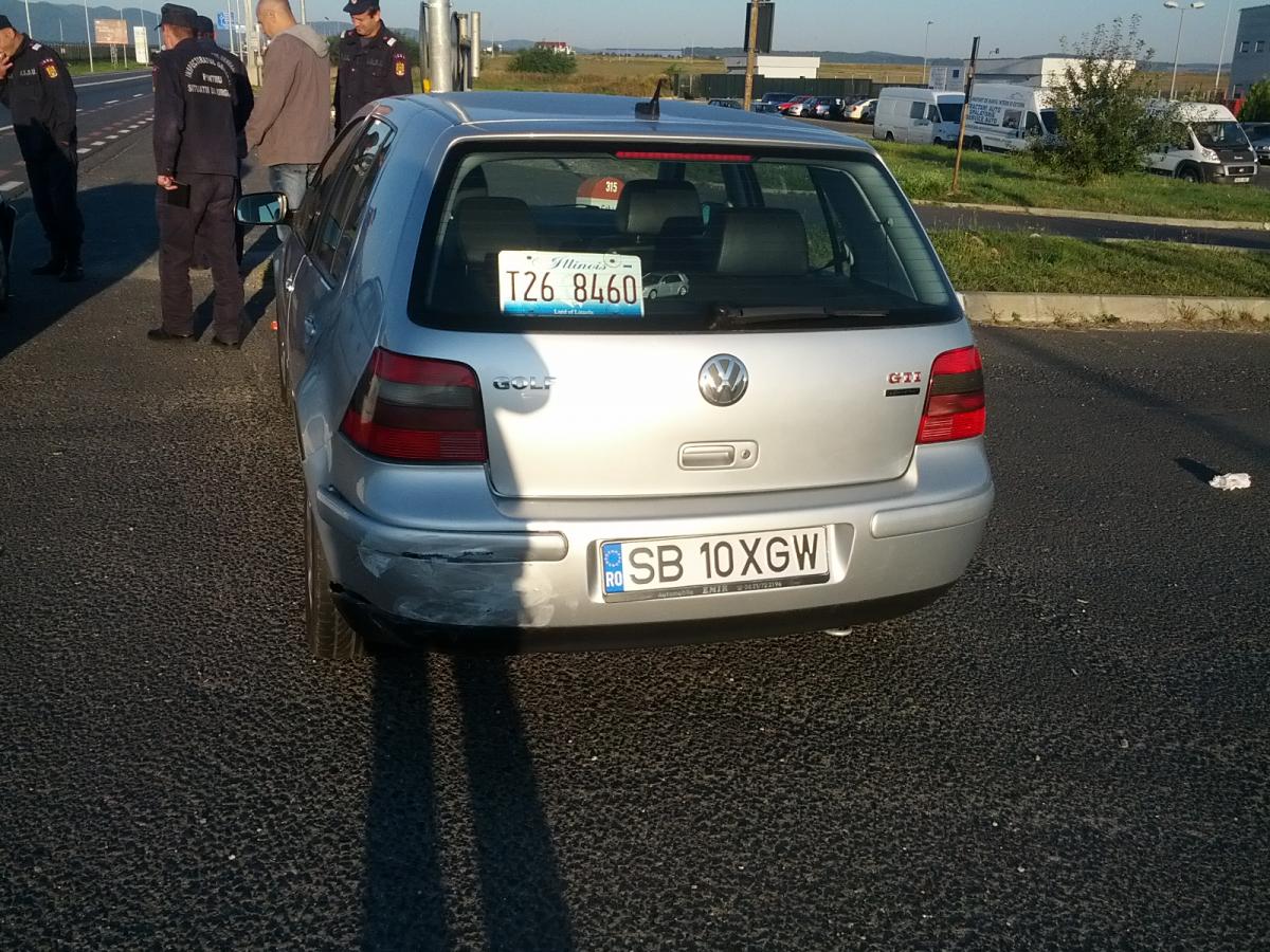

  Hai sa mai adaugam cateva poze.
  Una imediat dupa un mica tamponare:
post-20276-0-35659300-1411403334_thumb.j :sick:

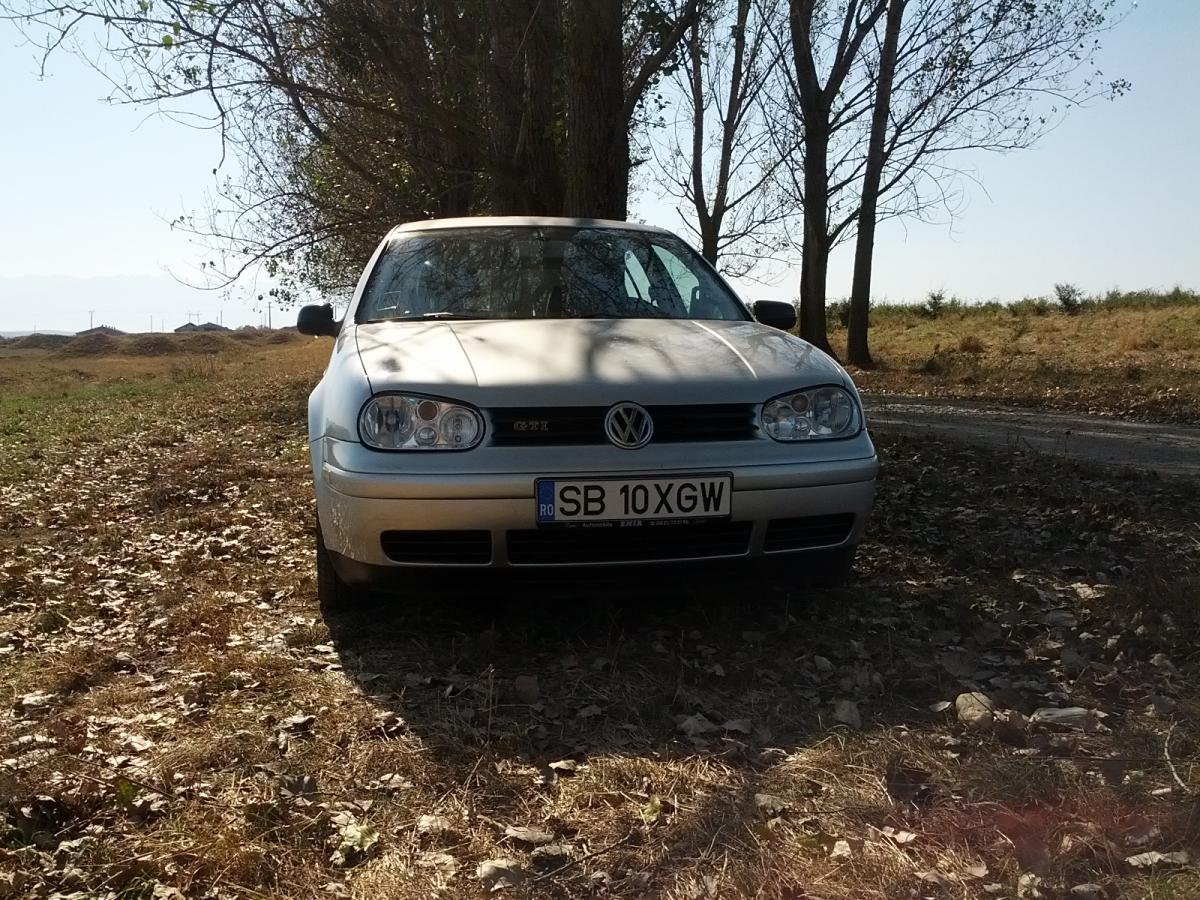

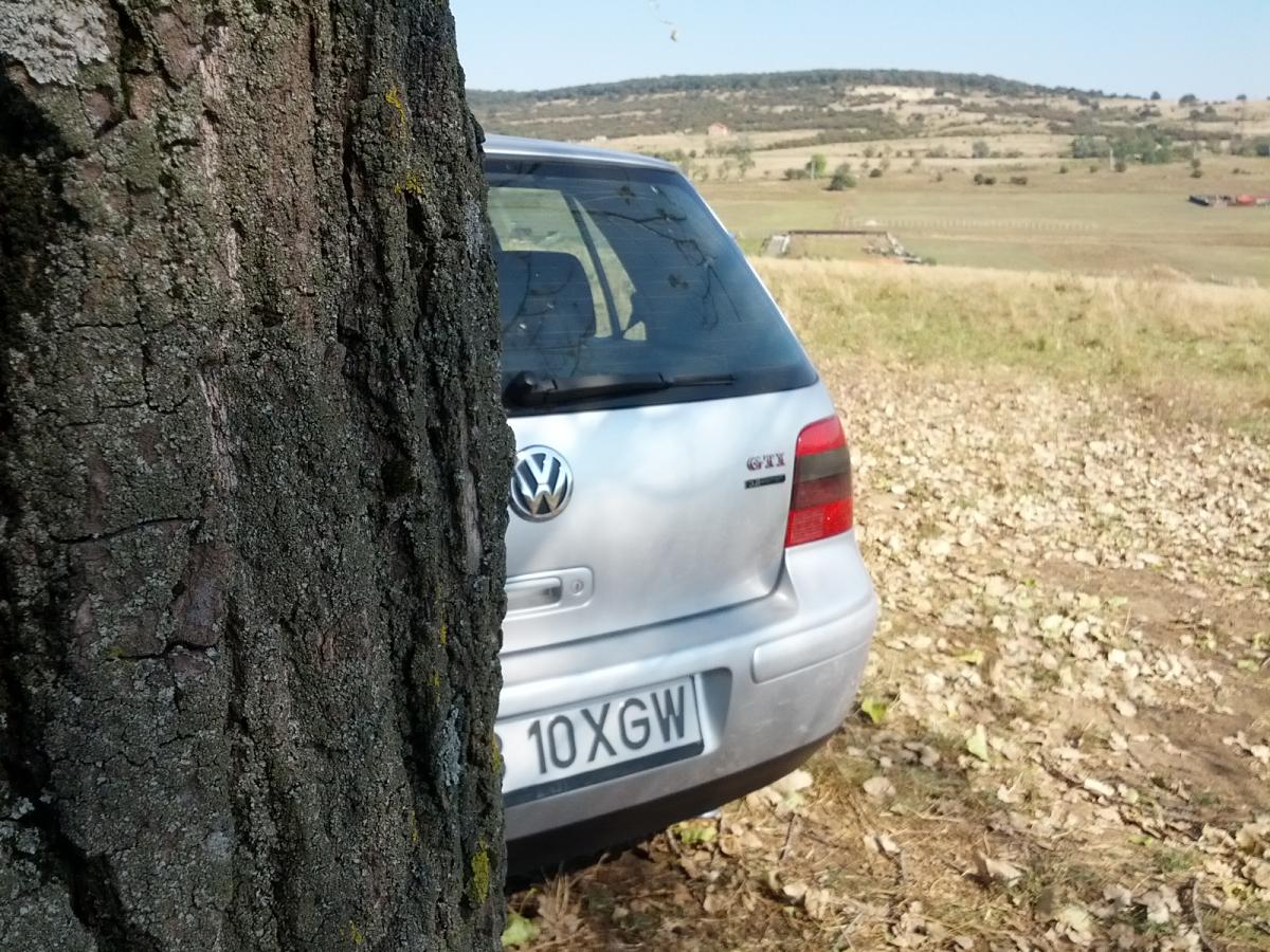

 Iar cateva in aer liber:
post-20276-0-45030100-1411403427_thumb.j
post-20276-0-05217700-1411403540_thumb.j
post-20276-0-24286700-1411403466_thumb.j  :sly:

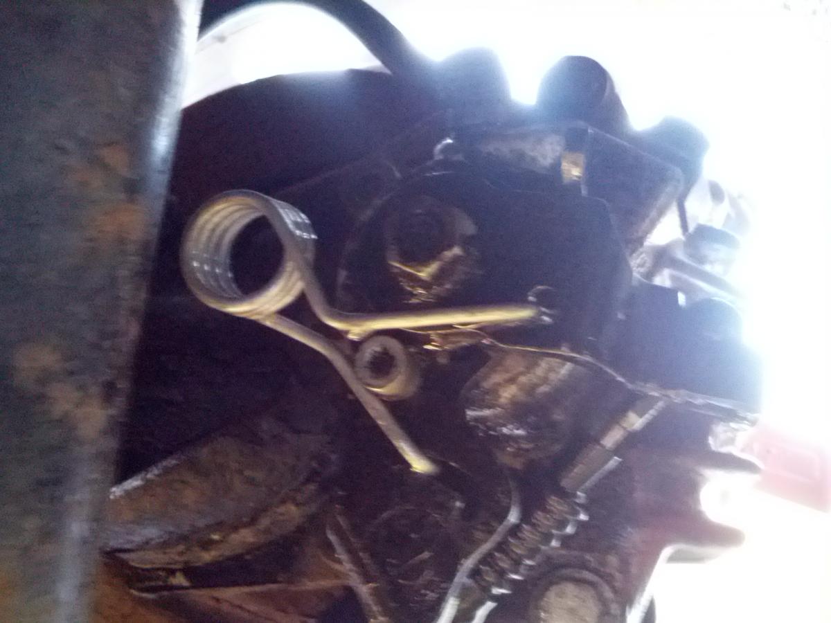

Am facut upgrade la etrierii spate. Am adaugat arcurile.
post-20276-0-02238000-1411411550_thumb.j

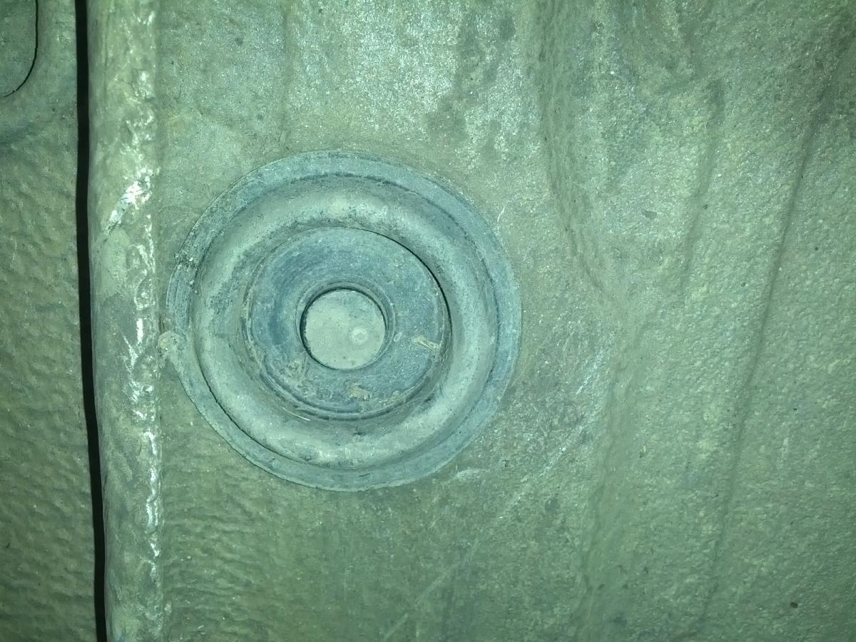

La un schimb de bucse pe fata (toate posibile) am vazut ca imi lipsesc 2 garnituri de sub masina.
Am adaugat cele lipsa apoi am dat cu antifon gri peste. Totodata am si inlocuit unele mai uzate. Imi era teama ca daca vor incepe ploile voi lua apa.
post-20276-0-82152300-1411411821_thumb.j
post-20276-0-08693800-1411411833_thumb.j
post-20276-0-50509000-1411411852_thumb.j

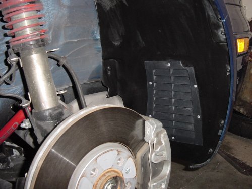

Urmatorul lucru pe care vreau sa il fac e :  Audi TT Vent Mod:
post-20276-0-44818100-1411413469_thumb.j

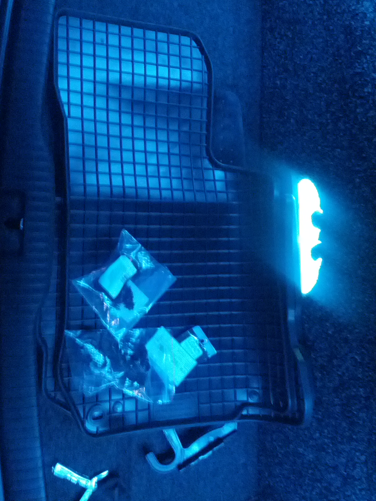

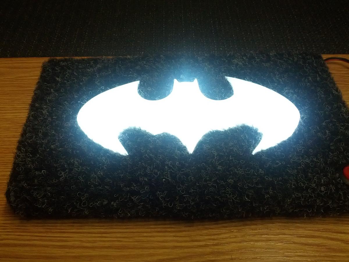

Pana una alta m-am jucat un pic:
post-20276-0-78022600-1411413718_thumb.j post-20276-0-01786000-1411413735_thumb.j
Putina rasina si cateva leduri. Vroiam sa se vada atunci cand deschid portbagajul. E totul demontabil : mufa, intrerupator si arici. :)
Nu cred ca va ajunge in portbagaj.
buna treaba cu garniturile, si eu am una lipsa pe sub rezervor. le-ai luat dupa cod produs, sunt marimi diferite?
arcurile la etrier vad ca unii le pun cu spira in sus, altii in jos.
Sub masina sunt destul de multe tipuri de garnituri cu forme diferite. Si cele rotunde au diametre diferite.
Cele schimbate de mine au cod de original N 102 266.01 (diametru gaurii de 40 mm).
Cred ca si cele de sub rezervor au acelasi diametru. Dar mai bine verifici.
Inainte de montare am curatat zona cu putin diluat. Apoi am montat garniturile. La final am folosit antifon gri la spray pentru a acoperi garnitura.
Arcurile comandate de mine dar si gaurile din etrier m-au dus spre pozitia lor actuala. Nu le-as fi putut monta altfel.
post-20276-0-87062500-1411461491_thumb.j
Pai nu sunt arcurile "clasice" ? Cum am si eu si Muale?
Ca daca-s alea se pot monta in ambele feluri - si eu tot "spre exterior" le-am montat. Ideal e sa le mai intorci o tura sa fie mai tensionate, eu insa nu am reusit :(
Le-am comandat dupa codul din topicul de upgrade. Bratele arcului erau pozitionate la 180 de grade unul de celalalt. Nu cred ca mai trebuiau tensionate. Oricum eu m-am chinuit vreo 30 de min la montaj (cu masina la sol). Frana de mana a devenit foarte rigida. Eu sunt super multumit.
Daca is alea merg si invers :) Ai poze in topicurile noastre sa vezi cum.
Eu dupa 2 minute de chin cu masina pe sol am ridicat pe rand fiecare roata si mi-a luat cred 10 min in total. Si da, frana de mana revine mult mai "ferm".
Pana la urma conteaza sa ramana de pozitie si sa iti faca treaba. Si frana.. da ...e mai " ferm ". :-p

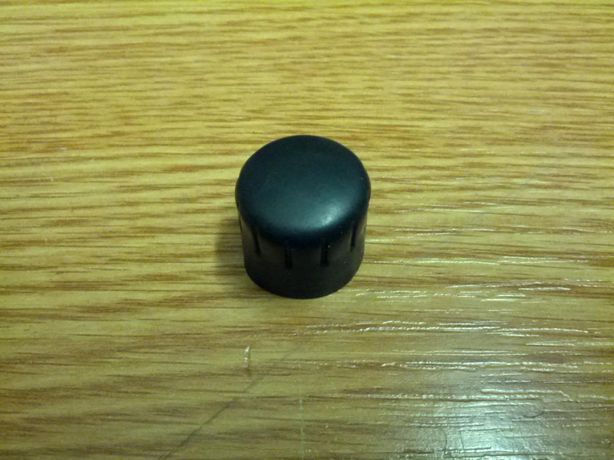

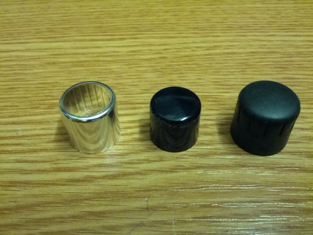

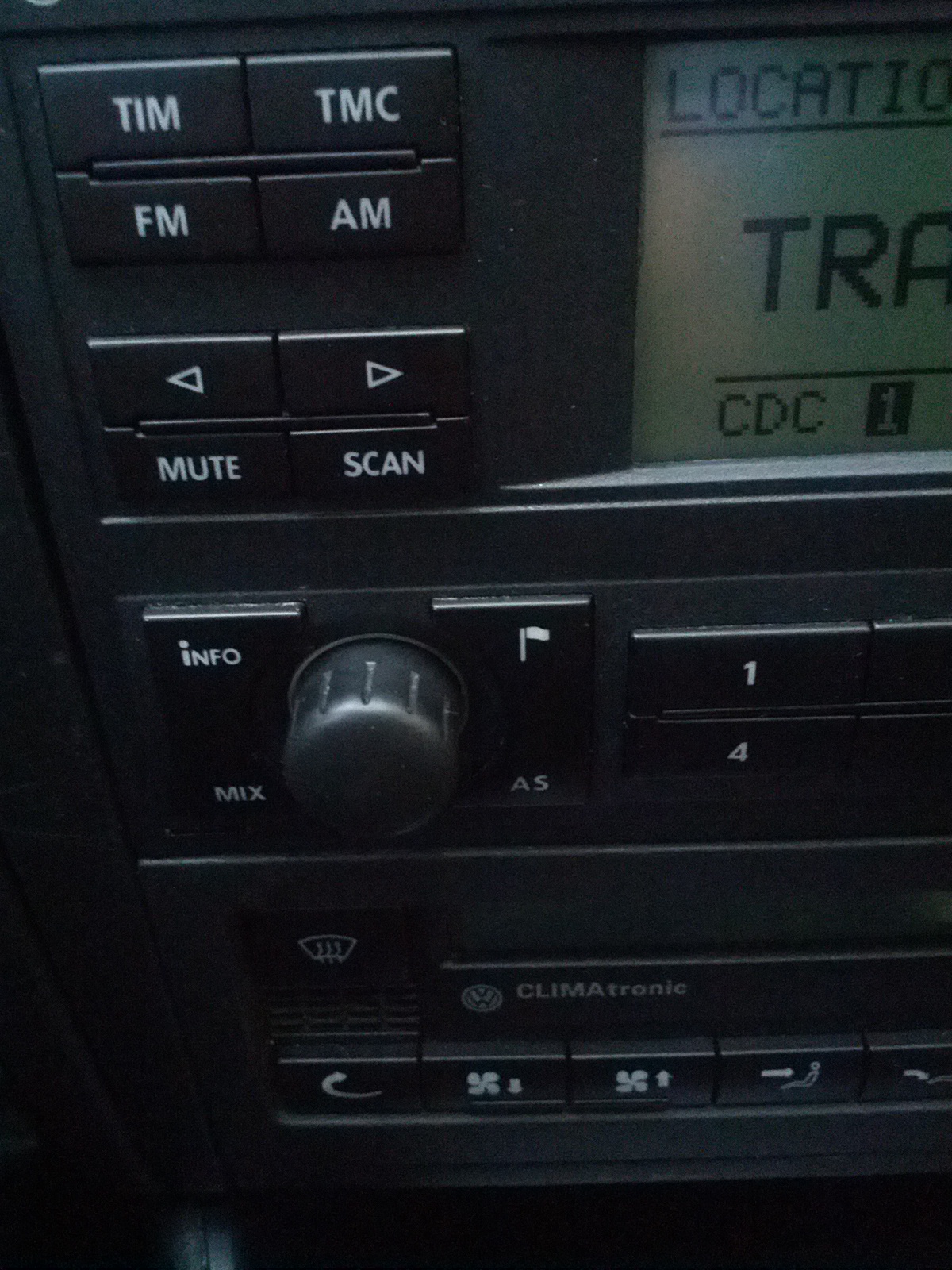

Deoarece pe viitor vreau pachetul de "trimuri" de Aluminiu, m-am gandit ca poate ar trebui facut un upgrade la CD/Radio-ul masinii.
Cum nu vreau sa il inlocuiesc am incercat sa ii schimb doar look-ul.
De cumparat nu gasesc doar butoane asa ca m-am apucat sa confectionez niste butoane Homemade din Aluminiu.
Butoanele de la MCD sunt simple, din plastic imbracate in cauciuc.
Am "dezbracat" butonul si am inlocuit cauciucul cu o "camasa" de Al. Pentru a pierde din luciul am folosti smirghel.
post-20276-0-98168300-1412189984_thumb.j post-20276-0-19237600-1412190007_thumb.j
post-20276-0-98626600-1412190078_thumb.jpost-20276-0-50032100-1412190101_thumb.j

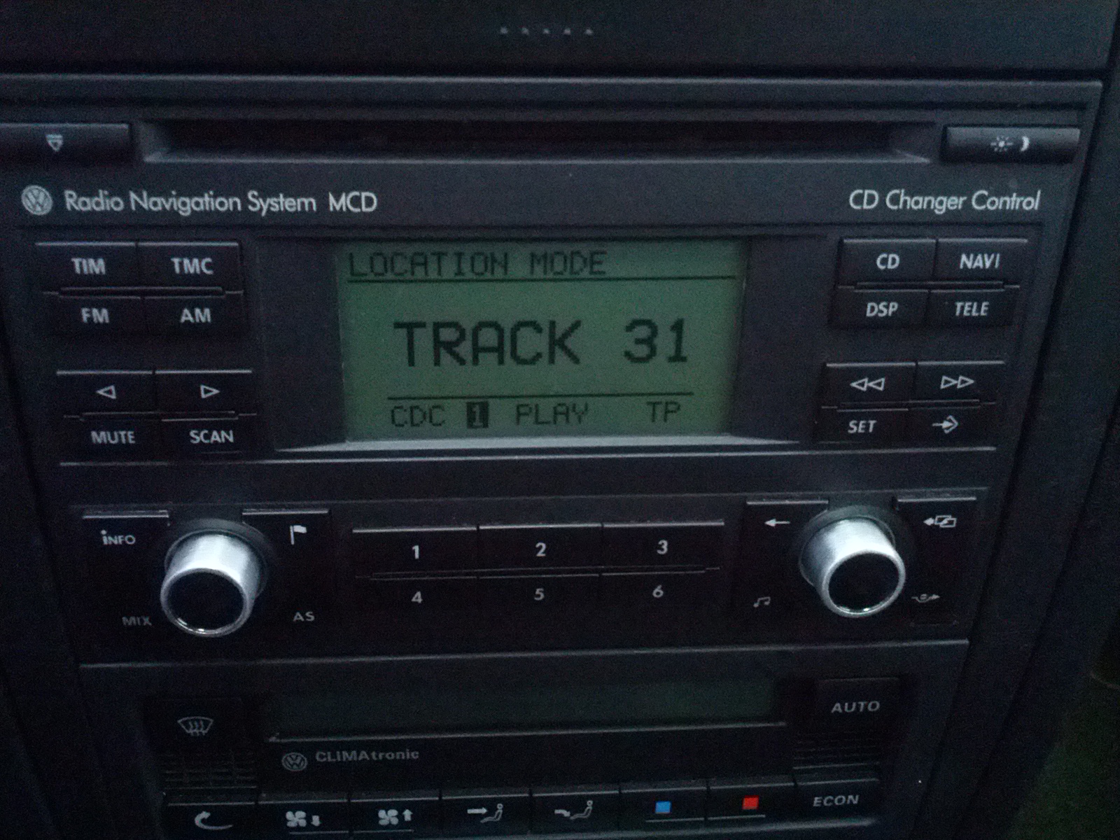

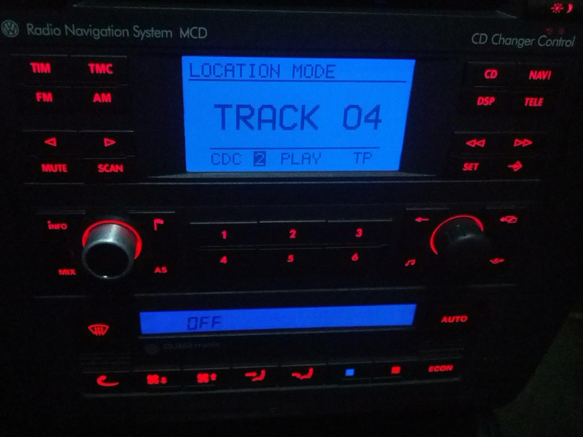

Rezultatul :
post-20276-0-36452400-1412190170_thumb.j post-20276-0-20617800-1412190181_thumb.j
post-20276-0-12999400-1412190627_thumb.j

 Gasesti butoane din aluminiu pt MCD, dar nu stiu daca meritahttp://www.ebay.de/itm/Aluringe-Navi-MCD-VW-Bora-Golf-IV-4-1J-GTI-Lupo-6X-Sharan-7M-r-line-alu-/261546245137?pt=DE_Autoteile&hash=item3ce55efc11  si oricum ce ai obtinut tu par mai ok.
Felicitari pentru modul in care ai grija de ea. Multi km impreuna!!  :icon_thumright:
Multumes frumos de aprecieri si sfaturi.
Imi place cum au iesit butoanele si nu cred ca le voi schimba. Cu cei 22euro (cat ar costa butoanele) pot face altceva. :-)

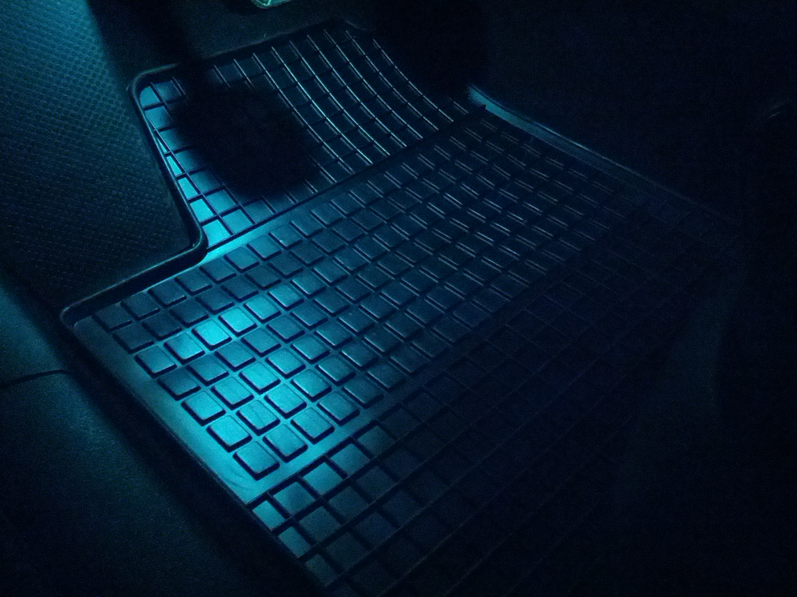

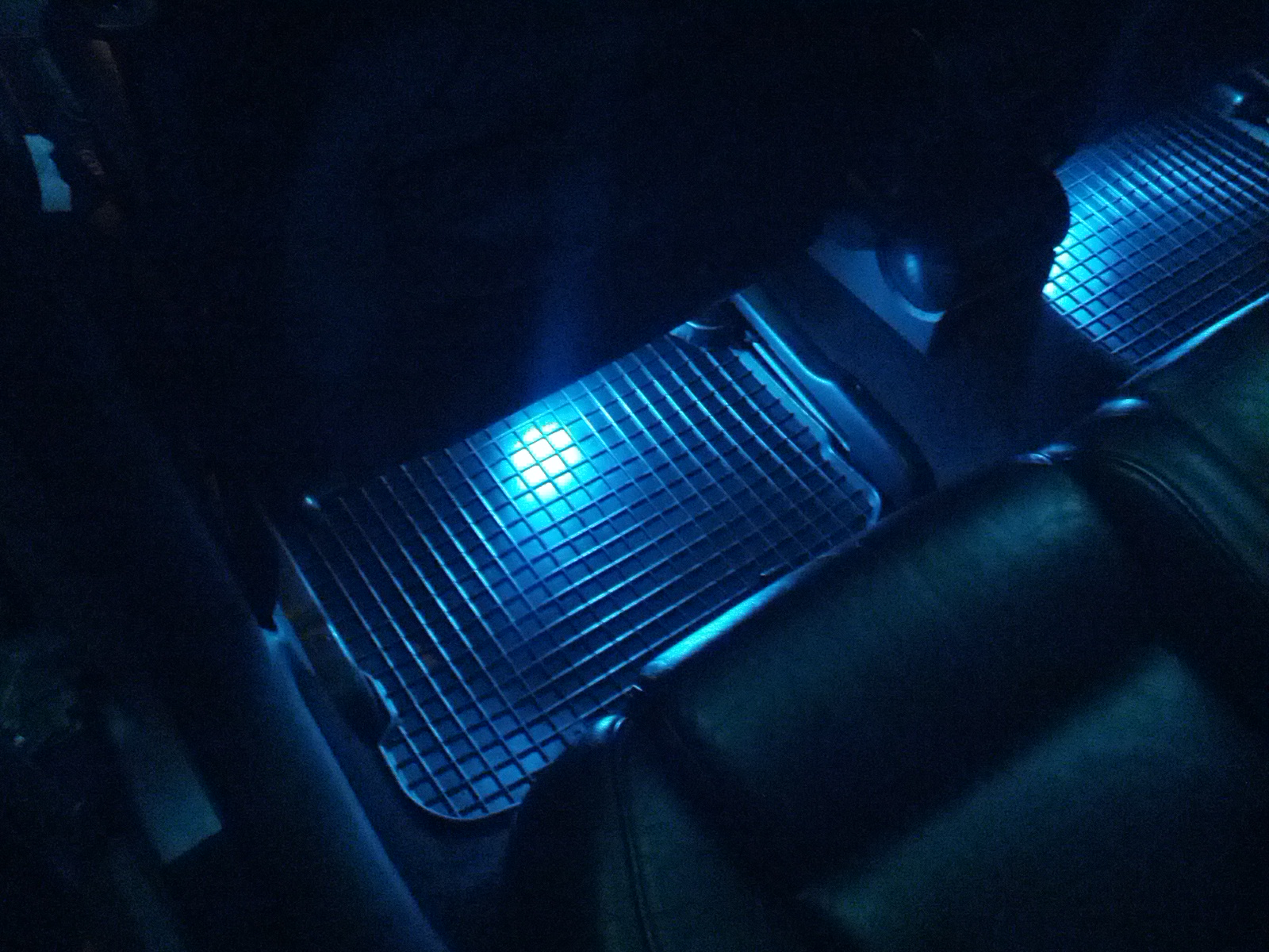

Am trecut zilele trecute la "sosonii" de iarna iar azi mi-au venit presurile de cauciuc comandate sambata de la Tess Sibiu. Calitate buna, clipsuri plastic, fara miros cu grosime dubla in zona picioarelor sofer.
Super fericit de achizitie !

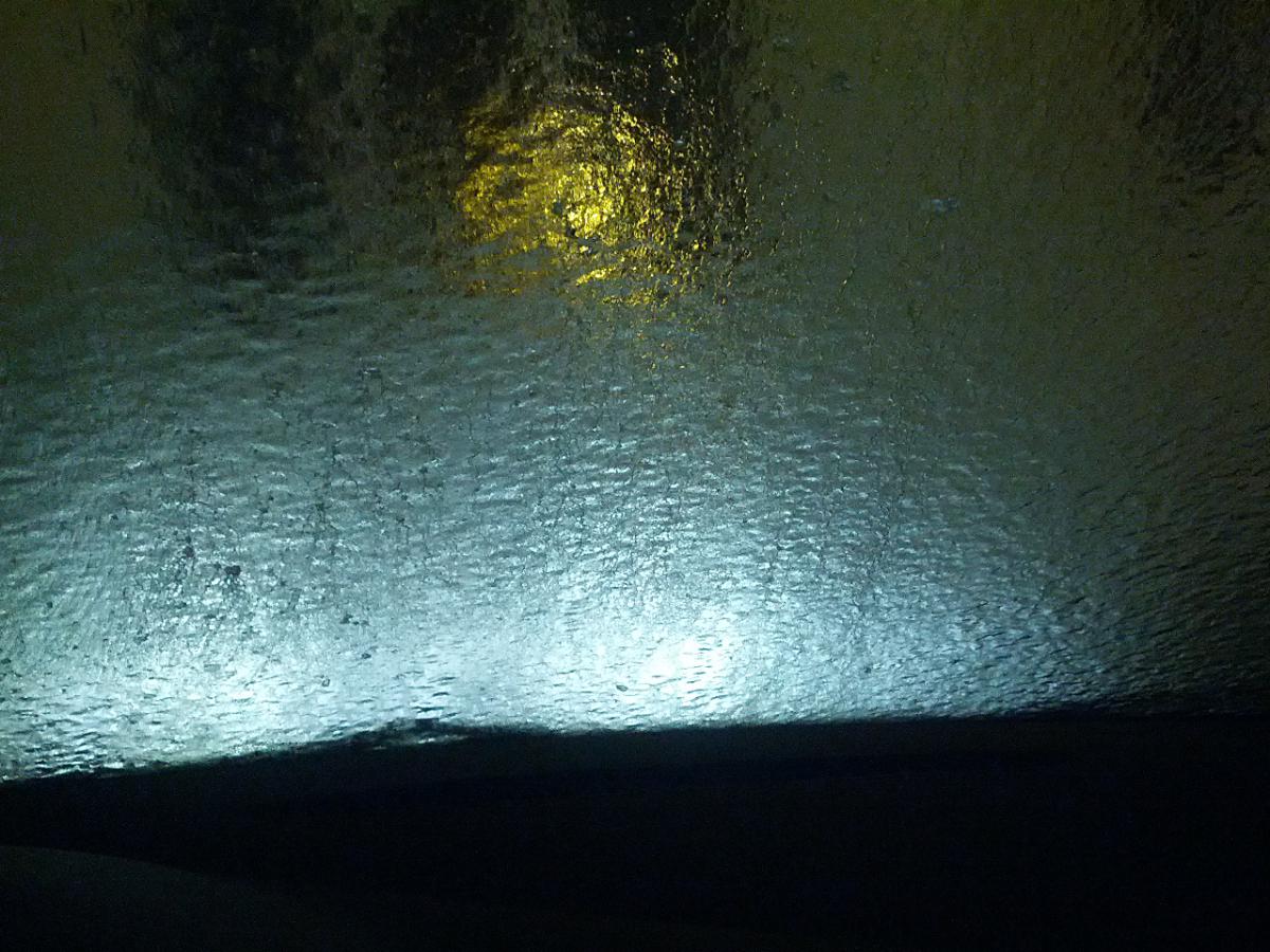

Pana azi nu am inteles exact termenul de : freezing rain.
Masina a fost inghetata bocna. Gheata de aproape 1 cm pe toata masina.
A durat ceva pana s-a dezghetat.
post-20276-0-58400600-1417465656_thumb.j
post-20276-0-34950200-1417465669_thumb.j
post-20276-0-81404500-1417465686_thumb.j
