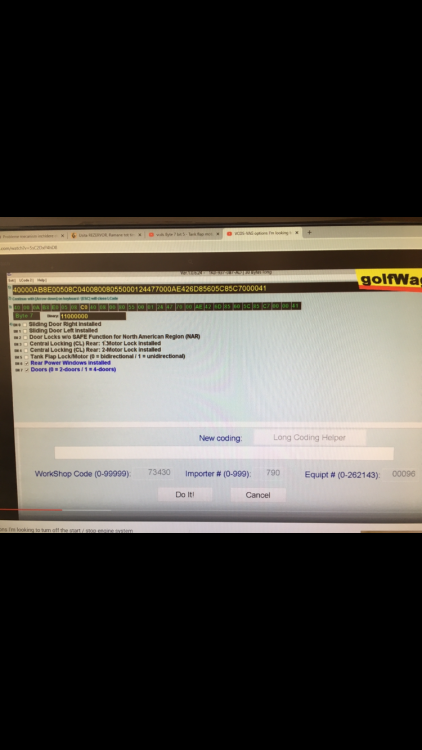

Trebuie bifat si bit-ul 5 “Tank flap lock/ motor”? Eu l am bifat si nicio schimbare, tot nu se blochează capacul odată cu ușile?FD37438D-B57D-4254-B18E-C27B821081BF.thumb.png.4058a9bd3d6c8c3406c12ae3c25cb928.png
Modificat de bydy_13
inteleg ca a mers si nu merge acum ? codarea nu are nicio legatura, ca doar nu se modifica sungura. La tine este o problema hardware. Nu ai cum sa ai si comanda corecta si motoras bun...dar sa nu lucreze.
Asa m-am candit și eu ceva se întâmpla, teoretic trebuia sa meargă dacă am schimbat motorasul fără nici un fel de problema...motorasul nou este bun ca doar nu mi-l trimiteau stricat și din măsurătorile făcute sigur este unul bun și unul ars ca nu dau aceleași valori la măsurătoare... sa nu fie o problema in mufa...probabil o sa apelez la un service sau un electrician sa văd si părerea lor..
