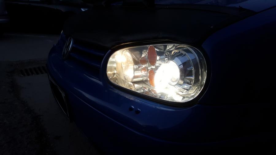

Am renuntat la xenon AM 6000k in favoarea becurilor normale H7 Narva Range Power White 4500k si deocamdata sunt ultumit de rezultat,alta modificare minora: am inlocuit magarul (claxonul) cu unul de passat bitonal,parca nu eram luat in serios cu cel anterior :)

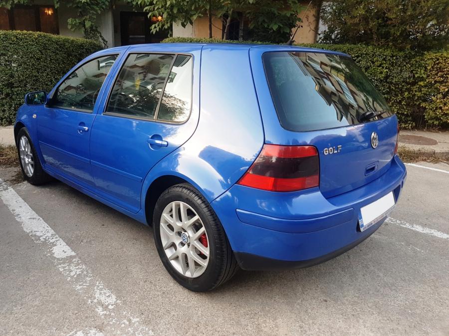

Am tot vazut ca toti is aspira pe la aripi si am zis ca imi fac si eu curaj sa vad ce e pe acolo,am pornit convins ca la mine nu o sa fie asa ca la altii de pe forum (ahaa)
Ca si rezultat,o aripa la baza a fost mancata bine si am schimbat-o,din pacate era acea care nu era indoita si am reparat cu deruginol,spritchit/grund si spray,ma bate gandul sa dau si cu niste ulei ars dupa ce e tot uscat doar ca acela retine si praful si cred ca mai rau ar face.
Cu ocazia asta am profitat si reconditionat si etrierii:
Diferenta de culoare,mi-a gresit initial culoarea la spray,e mica diferenta dar se vedea pe masina de la o posta!

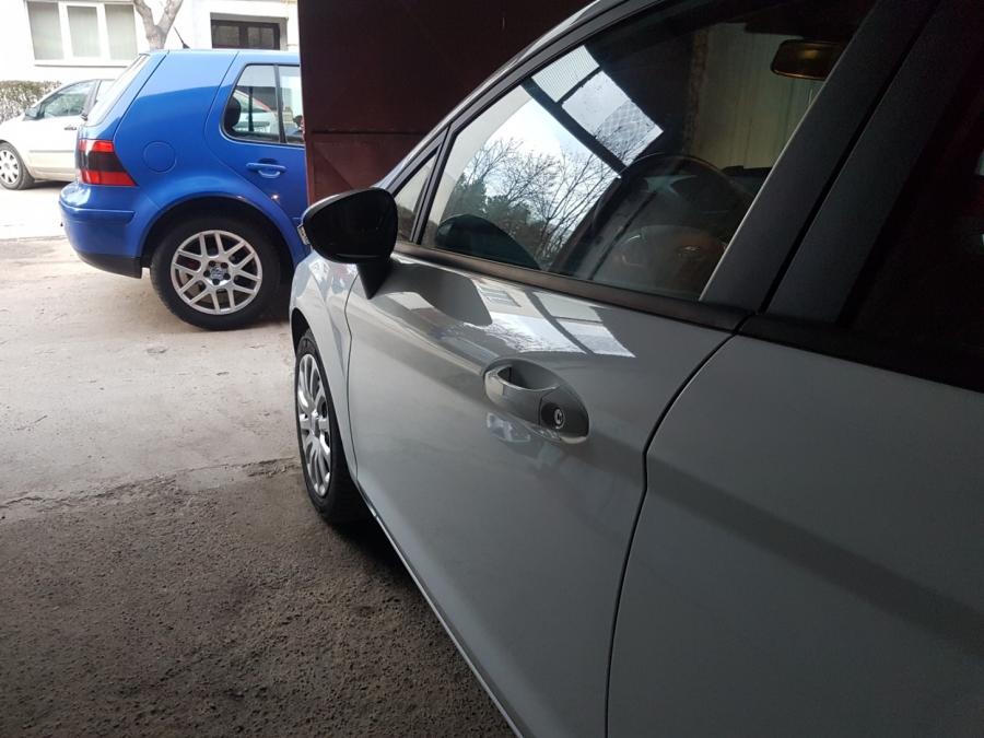

@guppster Daca mai esti activ pe aici sa sti ca insfarsit am facut manerele :D
Si aripa dreapta inlocuita-montata-revopsita:

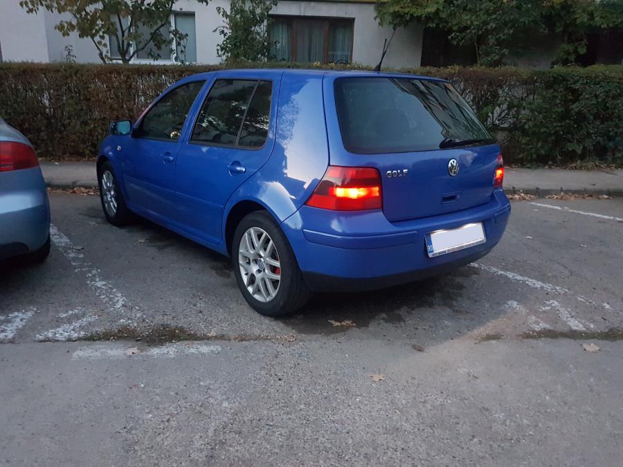

Update 2:
Ma gandesc sa incerc un polish + ceara dar nu prea ma ajuta vremea de afara,ramane de vazut :wacko:
Si pozele promise dupa spalare:

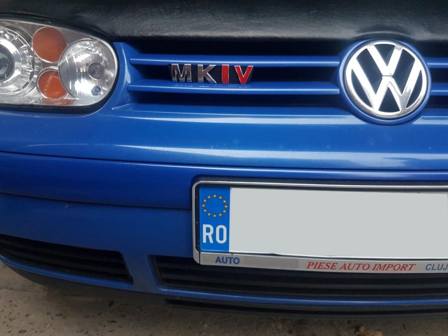

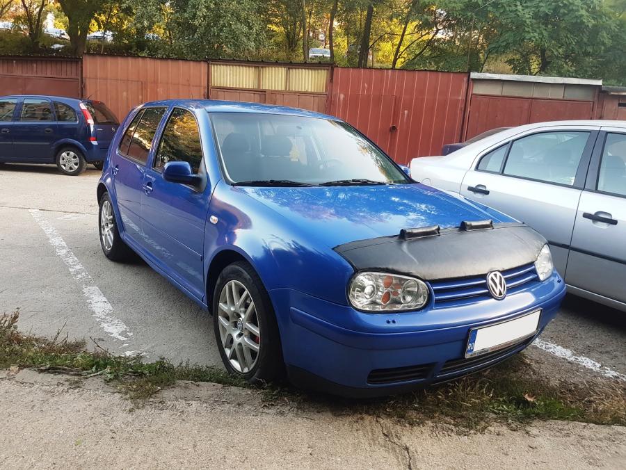

Felicitari pentru modificarile de bun gust si grija care o ai pentru ''bondar'' eu asa ii zic la a mea(sper sa nu te superi).Am o intrebare legat de acea husa de pe capota si anume tine umezeala sub capota sau deranjeaza cu ceva deschiderea ei ca ma cam bate gandul sa mi ''trag'' si eu una din cauza pietricelelor.
Eu am luat acea husa din cauza ca a inceput sa "sara" lacul de pe capota in ideea de a nu ma grabi sa vopsesc capota.De retinut umezeala cam retine,nu recomand husa pe capota,nu neaparat e ceva rau dar ca si parere personala.
Daca ai capota in stare buna mai bine o lasi asa.Dupa cum mentionasem mai sus,era in plan revopsire dar am amanat-o din diverse motive.M-am obisnuit asa cum e,husa e din piele si necesita doar o crema de piele sa isi pastreze culoarea si rezistenta.
Ideea e ca acele "urechi" de la husa in mod normal joaca la viteze mai mari,in cazul meu a trebuit sa achizitionez ceva burete special ce contine magnet in interior si asa sta intinsa si nu joaca.
"Bondar-ul" merge surprinzator de bine pt varsta lui,anul viitor va fi dedicat doar pt exterior,pana in ziua de azi m-am axat doar pe mecanica si interior (cam ce e mai important pt sofer) dar va urma si altele ;)
Lol acum am vazut, bravo bravo :) desi le puteai da jos, e doar un torx de 20 ;)
Sar'na!
Stiu,defapt ideea era sa le vopsesc cand am demontat tot pt inlocuire de switch portiere dar eh..lenea.Oricum am reusit sa le scot f.bine si pe interior
Arata ca si cum erau din fabrica acolo,dupa cateva zile de teste si stress :)

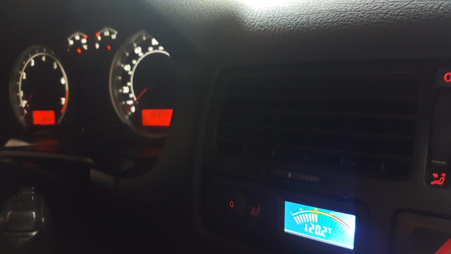

+ FULL LED pe stopuri + semnalizari duble (in poze nu prea se observa,poate o sa incarc un video)
Modificat de cxr2test
Da,am inlocuit dupa caz: LED rosu pt pozitii si frana si LED portocaliu pt semnalizari,mai putin cele de marsarier unde daca puneam led alb era gen "xenon" si orbea,am lasat cele clasice de sticla.
Nu am erori in bord si nu imi fac probleme,functioneaza ok.am sa incerc sa incarc un video pe noapte daca imi aduc aminte.
Am avut si eu o tentativa sa pun LED-uri si la franari mai lungi se aprindea martorul de la lichidul de racire, cu beep si mesajul "Check coolant". Aparent asta e un fel de avertizare pentru nefunctionarea luminilor de la frana. Problema a disparut cand am pus inapoi becurile clasice. Probabil ale tale sunt cu canbus.
Modificat de Andrei_72
Trebuie tinut cont ca : NON-Can immo1 - ceasuri bord + modificari hardware pe placa cu piese de immo3 pt adaptare/functionare :).
Sunt CREE can-bus PY21W parca...poza atasata e doar de FYI,seamana :D

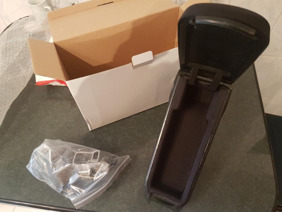

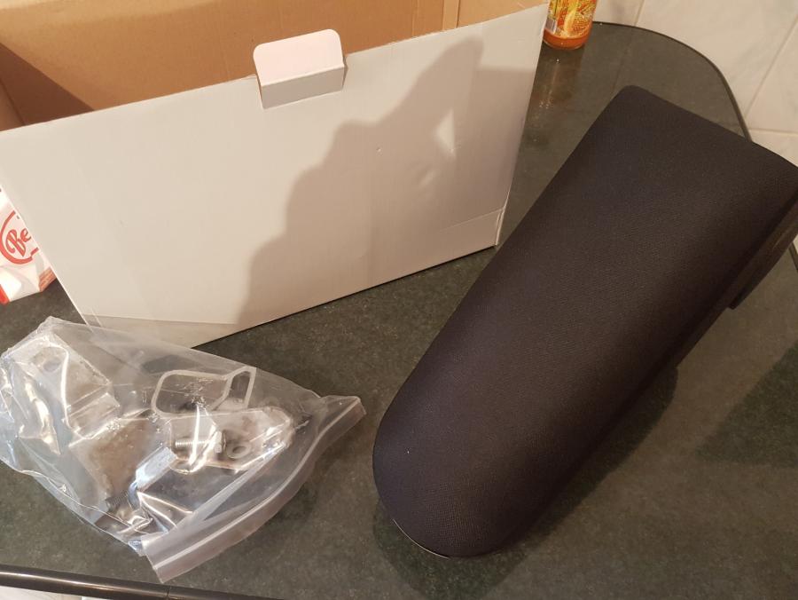

Masina a mai primit un mini upgrade intre timp,am mers pe varianta textil avand in vedere ca nu am piele in masina.

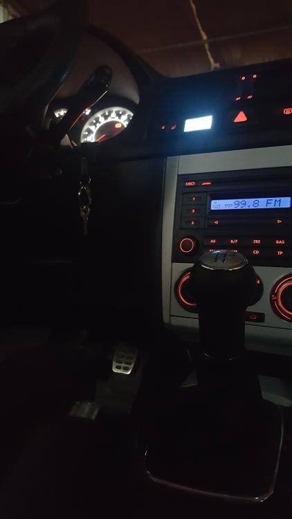

Vreau sa montez un USB (vezi poza) si am o mica dilema de unde sa il alimentez.Ca si pozitionare se va monta in consola,pe undeva pe langa frana de mana,etc (inca nu sunt 100% sigur)
Daca alimentez de la bricheta am tot timpul curent in usb dar imi ramane acel led aprins si consuma curent,putin dar consuma.
Daca alimentez de la butonul de deschidere rezervor am curent doar cand am pozitiile pornite.
Convenient ar fi sa am curent in usb cand pornesc motorul si cam atat.

E ok pro tec fata de altele...am de vreo 6 luni pusa asa doar moft ca nici nu o folosesc dar sa fie acolo.Vad ca inca rezista...ar fi bine sa i gresezi mecanismul interior ca la mine harjaia urat tare dar este  cam pacatoasa la demontare(am incalzit urechile cu un feon sa nu pocneasca)sunt foarte casante.O sa apara nitel aruncata in partea soferului ca asa stau toate(din nastere).Eu am cumparat acele 2 cleme cu piulita de 13 la deschidere pentru ca masina nu a venit din fabrica cu ele(cheala adica)altfel o sa fie chin sa bagi cele 2 suruburi pe dedesubt sa prinzi piulitele si gaura este cam larga trebuie saibe care sunt cam subtirele si se cam deformeaza in gaura.
La montaj nu imi fac griji,mai dificil a fost suportul de pahare in spate pt mine,acolo era si mai ingust orificiul,scule sunt de toate marimile si nevoile.
Ca si calitate e ok,nu scartaie,nu bate sau troncane :)
Montajul a fost ok-ish,mi-au dat suruburi in plus si m-au dus in deruta.
Sper ca vecinul nu se supara ca i-am facut un "facelift" :))- a fost domn si m-a ajutat sa duc ambele la spalatorie.

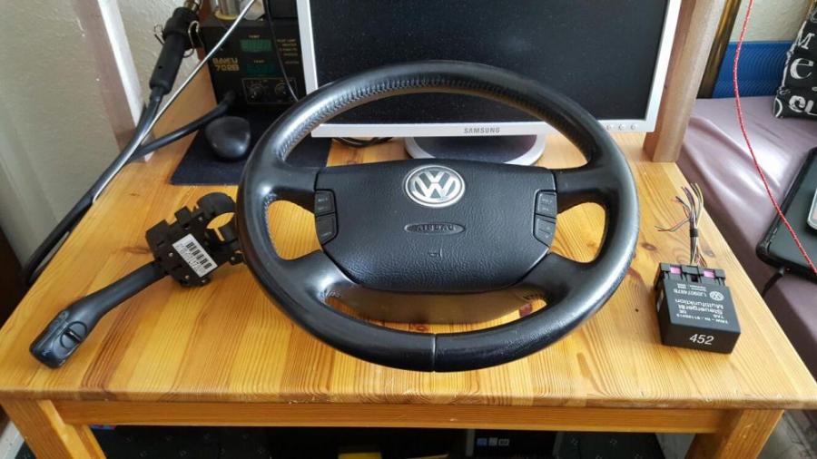

Nu prea sunt fan de cel in 3 spite,sunt in cautare de asa ceva:
sau asa. in orice caz mai bine decat ce ai :)
insa ca feeling cel in 3 spite e mai fain decat cel multifunctional, care este cam subtirel...
Am condus Golf 4 cu volan in 3 spite,parca lipseste ceva,prea mult spatiu,acum in functie de oferta,pana la urma bugetul decide
Chestie de gusturi pana la urma. Cel mai fain (in afara de ala de R32) este in 3 spite piele perforata. E un feeling tare misto
Usb-ul nu-l alimenta la butonul de rezervor - consumul poate fi prea mare pentru firicelul care alimenteaza ledul butonului - plus ca incarci suplimentar instalatia de pozitii si blocul de lumini.
Plus pe contact iti iei de la casetofon - e "relativ" in zona.
Da,m-am gandit si eu ca e subtire,chiar daca pun siguranta,o avea el 12V dar amperajul e mic si tot nu ar incarca nush cat de repede.
Problema e ca usb-ul e cam lung si in consola nu prea am loc unde sa il "sap",m-am gandit sa il montez si in torpedo,macar asa nu imi fac griji sa zboara telefonul prin masina sau in lateral la consola langa picior pasager,am mai vazut pe forum-ul de UK ceva asemanator.
Iar pe bricheta nu vreau sa iau adaptor si tot sa il scot,bag,etc.
Alternative mai OEM sunt destule,dar nu vreau sa stric 100$ pt un amarat de usb in masina.
