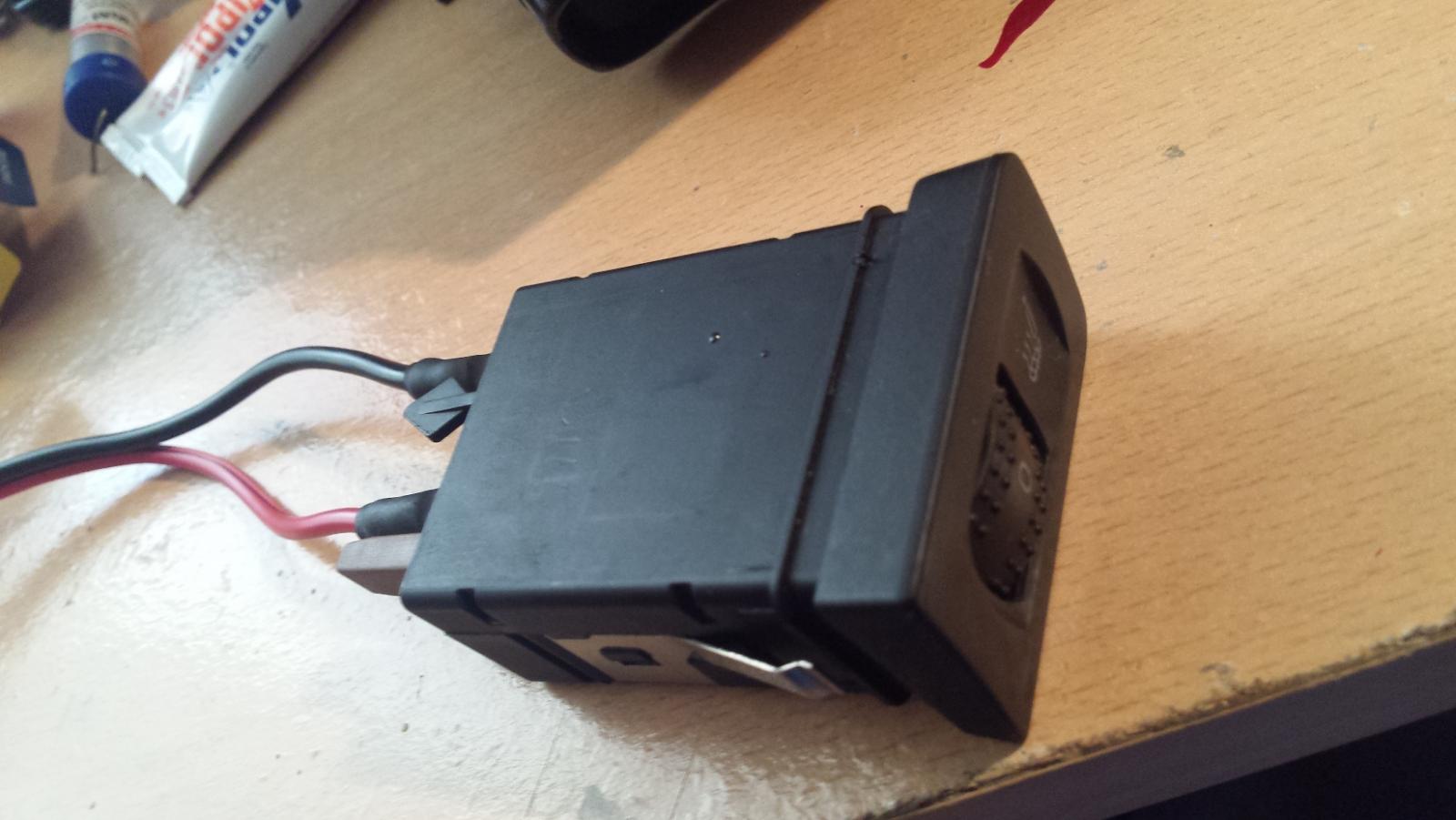

Revin cu alta intrebare,pana ma decid in legatura cu incalzirea in scaune...am butoanele oem de mk4.cum le pot alimenta pt iluminare intee timp?care sunt pini si mai important e daca trag fir de la avarii pt grilele de bora si butoane incalzire pun o rezistenta sau ceva?risc sa ard ceva sau sa fac vreo prostie?teoretic daca cer aprox 12v si alimentez si butoanele si grilele stiu doar ca nu o sa aibe aceeasi intensitate(posibil?)

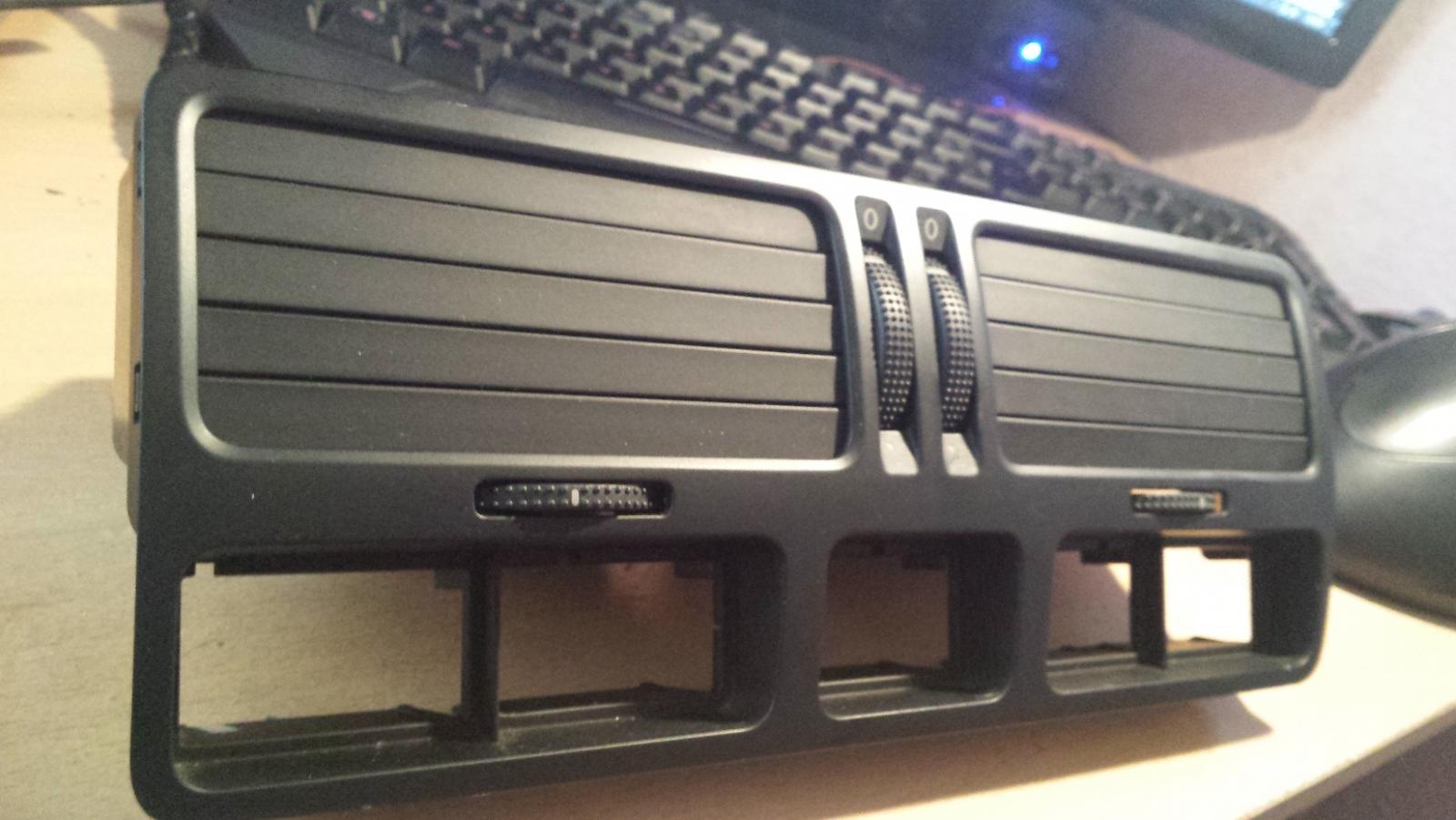

Cam asa stau cu progresul:
- grilele centrale au avut o lamela rupta,cu multa rabdare am reusit sa o repar si functioneaza perfect,am facut si legaturile si testat,tot pare ok asteapt caldura sa le montez pe masina.Incalzirea in scaune o sa mai astepte deocamdata ca pe frigul asta nu am nici un pic de chef si garajul meu duce lipsa de un calorifer :)

Am vazut,dar nu inteleg o chestie din toate diy-urile de pe vwforum sau internet,de demontat stiu sa le demontez ale mele (cele curente,de golf 4) dar mai am nevoie de asa ceva http://shop.ahw-shop.de/45-rahmen-fuer-luftduesen-golf-4-bora..-1j1819185a-1j0819197a.html ?
De exemplu,cea de la sofer si centrale ale mele sunt prinse in torx pe cand cele de bora nu am gaurile pt torx,cele de bora sunt doar clip-on pe bord-ul de golf 4?
Din ce stiu si eu iti trebuie si acele rame de fixare.Posibil sa mearga si fara.

La leduri ai doua fire: maro si gri/albastru. Cauti firele cu aceeasi culoarea la butoanele din bord sau la casetofon si te legi acolo.
Problema ta este una extrem de simpla si nu inteleg de ce te complici atat. Pui grilele noi in locul celor vechi si vezi daca iti plac sau nu. La fel si cu firele.

eu am luat si acele rame.
ele se prind cu suruburi in bord si grilele se clipseaza in ele.
cea din dreapta se prinde pur si simplu, fara rama.
firele le legi cum am scris mai sus. pui mufe pe ele sau legi direct dar lasi 15cm in plus sa ai loc de manevra.

Insfarsit am pus si ramele,eram curios sa vad care e treaba lor,la cele centrale pot sa zic ca parca au rol acolo cat de cat,la cea de la sofer,parca sta mai bine fara,cel putin asa "ochiometric"
Grila de la sofer am reconditionat-o in jurul blocului de lumini,ce se vede in poza e o parte de hartie-mascat ce nu am dat-o jos,a iesit chiar bine,nu se observa decat cu lupa.

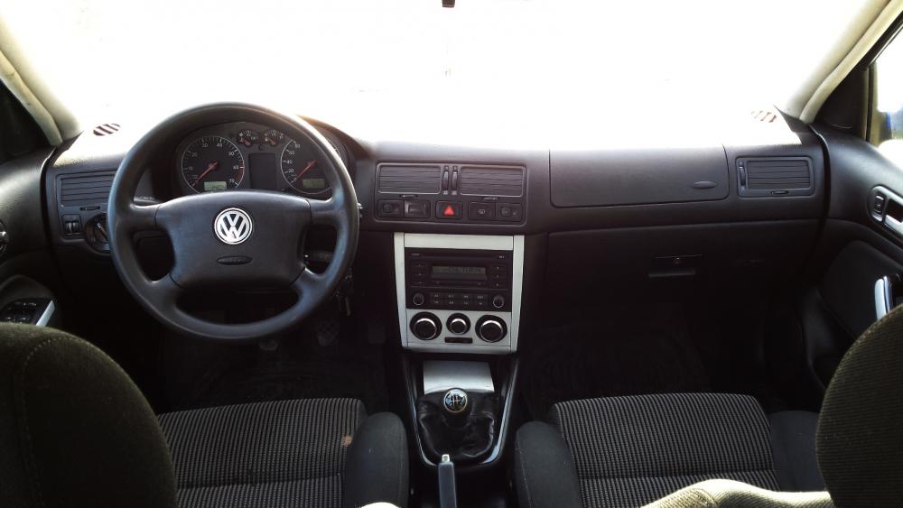

Arata foarte bine interiorul acum, si ziua dar si noaptea.Daca schimbi si volanul cu unul in 3 spite cu piele perforata de Pacific, interiorul este aproape complet.Spor la mai multe ideii si modificari.
Arata foarte bine.
Ii lipsesc doar ceasurile din poza de mai jos :)
2h320cg.jpg.a62c8688e5cf95710d5ac72b39bb
Ac clasic cu butoanele astea noi nu arata asa rau.Ar mai merge si un schimbator nou cu tot cu manson si cu rama cromata la baza si o plafoniera w8.
