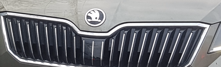

Cum arată cel de pe superb cu acc? Eu am fără acc si sub sigla skoda din fata e un plastic. Nu cred ca are importanta daca e lucios sau nu. Pun si onpoza curand
Asa arata la mine. Nu am acc. Tot in spatele siglei e si cel pentru FA - nu cred ca sunt diferite. De fapt cred ca e unul si acelasi bazat pe faptul ca tocmai l-am recalibrat (478 RON - PBN - daca intereseaza pe cineva) si pe factura scrie calibrare senzor ACC.
Modificat de _ionut
Cred ca e cam aiurea sa fie 2 senzori care fac acelasi lucru. Posibil sa fie unul si acelasi senzor, care poate sa fie activat.
Modificat de darksun
