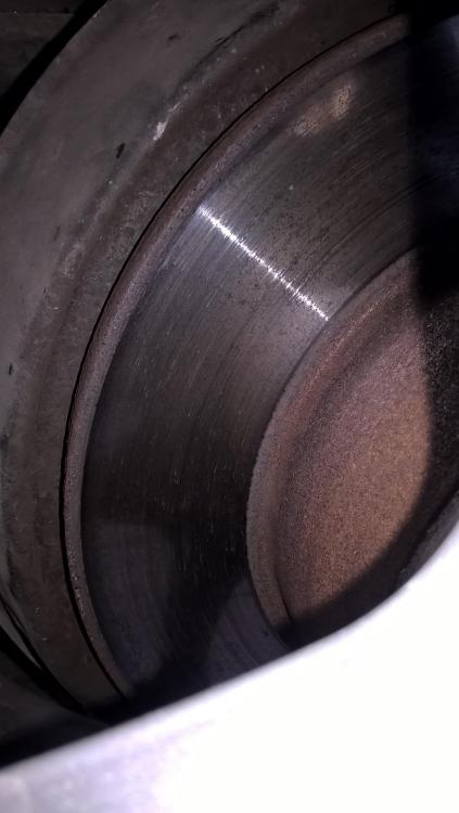

In 2015 am schimbat discurile si placutele pe fata, pe exterior se tocesc uniform discurile si placutele, pe interior dezastru.
1. Care este cauza tocirii neuniforme pe interior in acest fel?
Discuri si placute ate.
Am curatat discul de rugina, am pus alta placuta de frana tocita uniform (aveam ramase din setul anterior)
2. Placutele anterioare erau aproape noi si una dintre ele a ajuns aproape pe fier (interior), restul f bune, cauza?
Intentionez sa le schimb pana in toamna.

Etrierul nu lucreaza , schimba discurile si placutele , kit de culise cu vaselina , burdufuri si capacele
Multumesc pt raspuns, voi cumpara kit-urile de reparat etrierul!
        Si trebuie sa schimbi si mecanicul, nu e suficient doar sa schimbe una-alta, el trebuie sa identifice cauza exacta a infranarii, poti avea surpriza sa ai un pistonas blocat de rugina-am patit-o si mecanicul spunea sa schimb doar placutele, parca ele se blocau asa,ca aveau chef...
La schimbarea rotilor desfac si etrierii ii verific si ii pun la loc daca sunt ok. In toamna nu am verificat, insa primavara lui 2016 da si erau ok,
Azi am schimbat rotile si i-am desfacut, surpriza se vede.
Este ok acest kit?
Ai nevoie doar de kitul de culise (fara pistonas etc) eventual si ceva vaselina pe baza de cupru pentru partile de contact de pe etrier/verso placute. Sa verifice oricum si pistonasul
Modificat de GTD
      Daca burduful este compromis, intra apa si mizerie la etrier, se depune pe pistonas si se face rugina. Apoi acesta culiseaza greu,se intepeneste, deci pana nu desfaci sa identifici cauza nu stii ce ai de schimbat.
Voi cumpara cu cilindru cu tot.
Modificat de TrekOut
