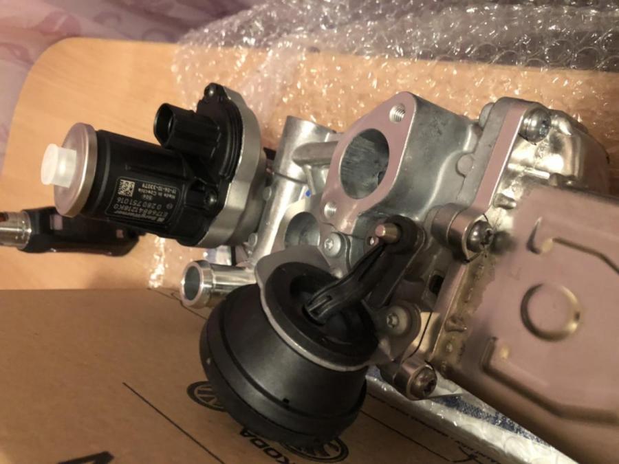

Am si eu o problema cu EGR-ul. Am reparat turbina si mecanicii mi-au spus sa anulez EGR-ul.
Pretul cu tot cu interventie in soft este de 300lei cel mai ieftin pe care l-am gasit pentru anulare iar un EGR nou Pierburg este de 550 lei. Am hotarat sa i-au unul nou pe care l-am si montat.

trebuie facut egr off ,chiar daca ti sa schimbat turbina ceea ce nu cred...iti baga ulei in egr si se prinde de el...nu stiu de ce ai preferat sa cumperi alt egr ,cu el vei avea probl tot timpul....cel mai indicat este egr off din soft si pretul cerut pentru asa ceva 300 este mult adica in partea voastra in buc...

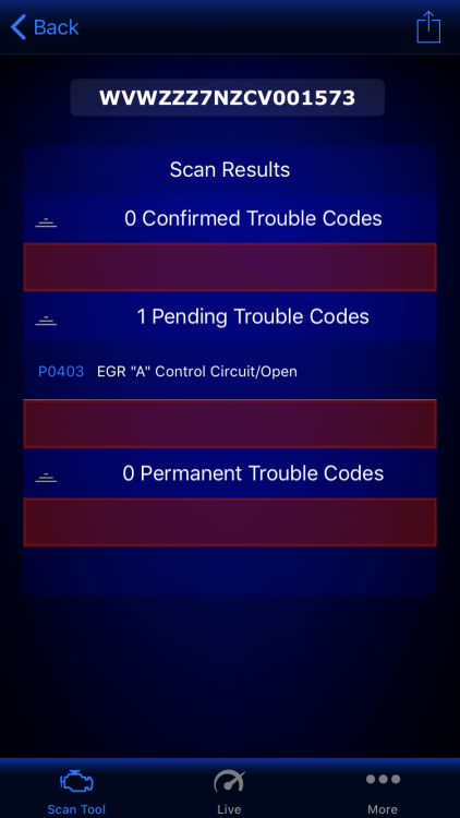

Fa un BS in grup 003 si un log in mers pe grupurile 003/010/011 sa vedem ce se intampla cu egr.

Am cumparat un EGR nou si parca nu l-as anula dar daca continua sa-mi faca probleme, probabil ca nu am incotro.

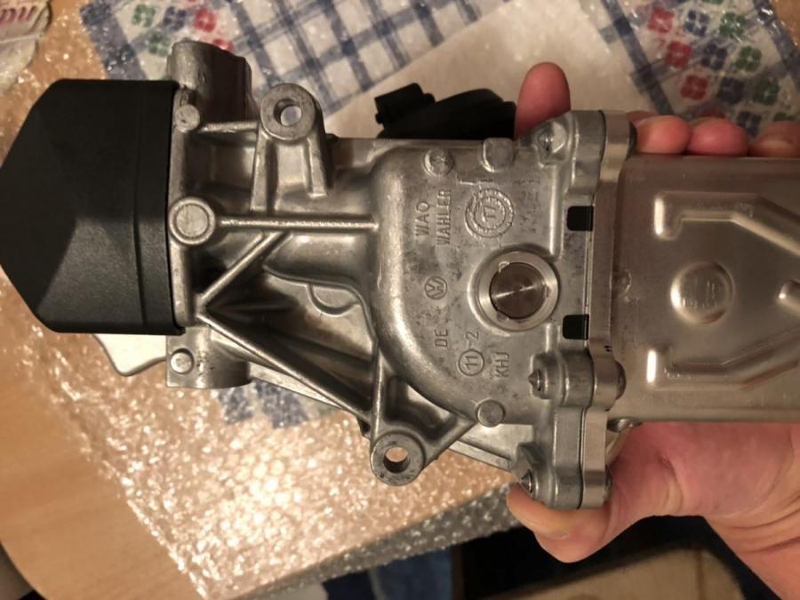

Cum te uiti la egr, furtunul care intra in el din partea dreapta are o siguranta din sarma(nu colier)
Stie cineva un cod pt siguranta asta?In program la magazin imi zice ca nu ar trebui sa am siguranta aia pe masina.
Masina mea nu are siguranta acolo si nici nu a avut vreodata, s-ar fi vazut urma sigurantei pe furtun.
Furtunul intra destul de greu si din pricina vacumuului, tendinta este de a intra mai mult nu de a-l indeparta
Da vei gasi multe programe care la 1.9 tdi pd AUY  arata ca imbinarea dintre furtun si EGR se face cu brida/colier, ceea ce nu e adevarat...
Deci cauta mai bine la Passat, sigur gasesti ceva asemanator, acesta siguranta se gaseste la Turbo montata, la intercooler, si la EGR
cred ca asta este OEM part number: 1J0-145-769 / 1J0145769

Am scos siguranta sa ma uit la ea.Are ambele capete indoite pe aceeasi parte in rest arata ca cea din poza.E cam slabita cred ca de-aia mi-a zis s-o schimb.
Umerii de pe furtun se tocesc Adi,siguranța nu are nimic.
Încerca sa ridici putin umerii de pe furtun cu o surubelnita.
ptr a evita/limita uzura in timp a umerilor de pe furtun, uzura care se produce datorita trepidatiilor, se poate pune un O-ring de 1-2 mm care sa stea intre buza EGR ului si gulerul de aluminium al futurnului, in asa fel ca umerii sa stea putin sup presiune pe siguranta si sa nu mai trepideze.
Daca s-au tocit umerii nu exista decat o singura varianta(ieftina si cea mai buna)legat cu sarma.Cotul nou nu vine decat OEM si este in jur de 250 ron.(nu dau banii astia nici cu mascatii) Eu la golf aveam modelul cu siguranta,sharanurile aveau coliere nu stiu de ce la voi sunt asa.
cand intradevar  se rupe umarul mai este o varianta si anume un surub ptr lemn cu cap conic  infiletata oblic si scurtat pe interiorul tubului, clar e  bricolaj dar cand nu ai alta varianta poate ajuta.

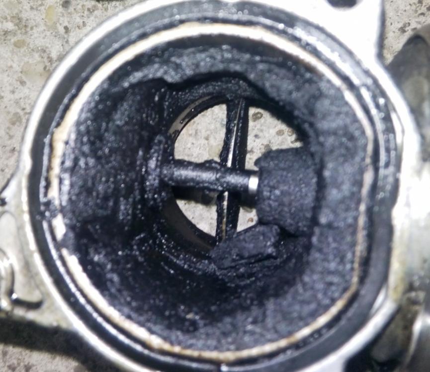

Am tot vorbit cu mecanicii si mi-au spus ca de fapt EGR-ul imbacseste motorul prin gazele arse recirculate.
Sunt constient si observ ca motorul se incalzeste mai greu dar compensez prin activarea incalzirii stationare, adica dau drumul la sobita din timp.
Am aflat dupa aceea ca aceea balbaiala era de la pierderea puterii de vacuum pe la vreun furtun crapat sau care nu etansa perfect sau de la electrovalva din care venea furtunul la EGR.
Ori poate era chiar membrana actuatorului EGR si suspendand ai inlaturat si pierderea de vacuum....
