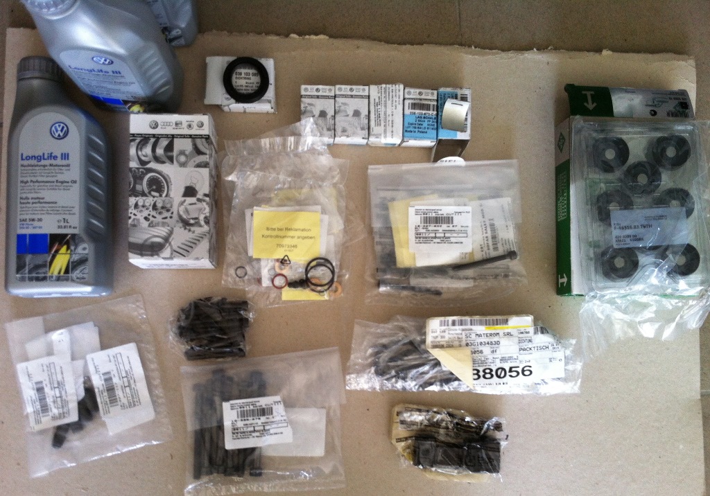

Inlocuire o-ringuri  injectoare, tacheti,cuzineti
Necesar:
4 litri ulei OEM GVW052195M2
filtru ulei  OEM 071115562C
4 Kit  reparatie injectoare PD  Bosch 1 417 010 997
4 cala injector OEM  038130069B
4 surub injectoare OEM  038103385A
8 tacheti INA 420 0209 10
10 cuzineti OEM  038103673C GLB
10 surub lagar ax OEM 038103714
simering fulie OEM 038103085C
garnitura capac OEM  03G103483D
Nu am mai schimbat bolturile si suruburile de la injectoare deoarece aveau doar 2-3 mii km.Dar am refacut reglajul la 180 grade.
Cheie dinamometrica 5-25/30-250 nm,cale distributie,presa extragere fulie,silicon oem ...etc

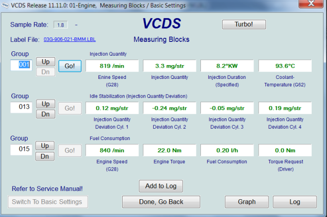

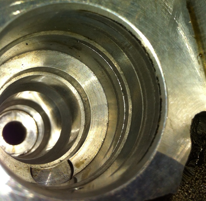

Deoarece imi crestea nivelul de ulei am decis sa fac un test.Pe returul de la filtru de motorina am pus un manometru si pe turul care intra in pompa tandem am pus o valva prin care am bagat 1 bar .Dupa cateva minute presiunea a scazut dar nu se auzea nimic.Am dat jos capacul de la culbutori si se auzea cum iese aerul pe la cilindrul 1 si 2.Am dat injectoarele jos si dupa cum se vede in imagine oringurile erau tasate si prajite.
Dupa demontarea capacului verificati daca tachetii se pot apasa mai mult de 0.2 mm.Cei ce depasesc jocul mentionat  trebuie inlocuiti.La mine se apasau in jur de 3 mm.
Inainte de a demonta am salvat valorile compensatiilor care arata foarte bine desi oring-urile erau prajite.
La sfatul lui RUNE  am tasat uzura de pe chiulasa cu o bucata de otel de la un arc.
Axul cu came prezenta o uzura de 0.2mm doar la camele de pe evacuare.Am refacut sanfrenul in zona uzurii si am decis sa nu al inlocuiesc.
Atentie mare la calele 1 si 5 ale axului sa nu puneti silicon in canalele de ungere.
Dupa inlocuirea pieselor mentionate motorul toarce  incredibil de silentios,la fel ca un CR.

cat au costat piesele?
Aprox 1600 ron luate direct de la importator. La magazin de piese costau 2300 ron. :blink:
