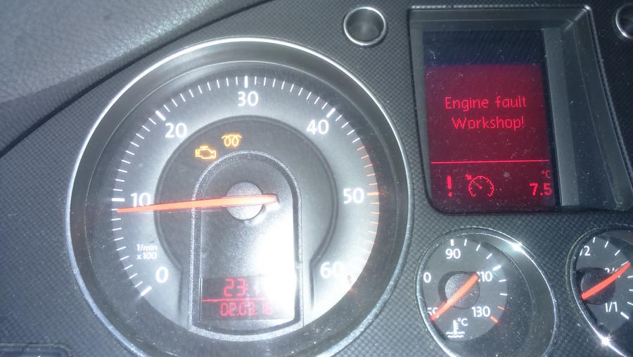

Va salut! Minunea nu a durat mult...am mers cu masina de vreo 5-6 ori (de cand am resoftat) si aseara surpriza...spirala licarind, alt martor de bord aprins, Engine Fault Workshop pe display + un ceas digital cu semnul exclamarii (am atasat o poza)...sper sa ajung astazi la cineva sa faca o scanare. A mai intampinat cineva asemenea problema?
Ceasul e martorul de cruis control/tempomat.
In Ploiesti poti lua legatura cu, colegul mario20vest.
si la scanare, ce erori ai acum ?
Inca nu am facut scanare...sper maine seara sa rezolv scanarea si o sa postez...
Revin cu noutati...mai jos e eroarea care ma limiteaza in turatie pana la 3.000 rot/min. si semnul spirala se aprinde intermitent. In poza postata anterior se vede cruse control pe display si nu reusesc sa-l fac sa dispara...

Nici nu stiu cu ce sa incep, pt ca sunt multe de verificat...fault-ul acesta mi l-a dat in mers.. De atunci a aparut pe display cruse control (poza de mai sus) si nu mai dispare orice as face.
