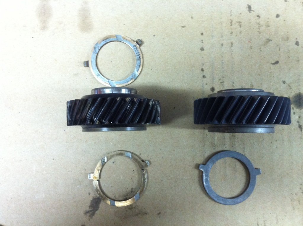

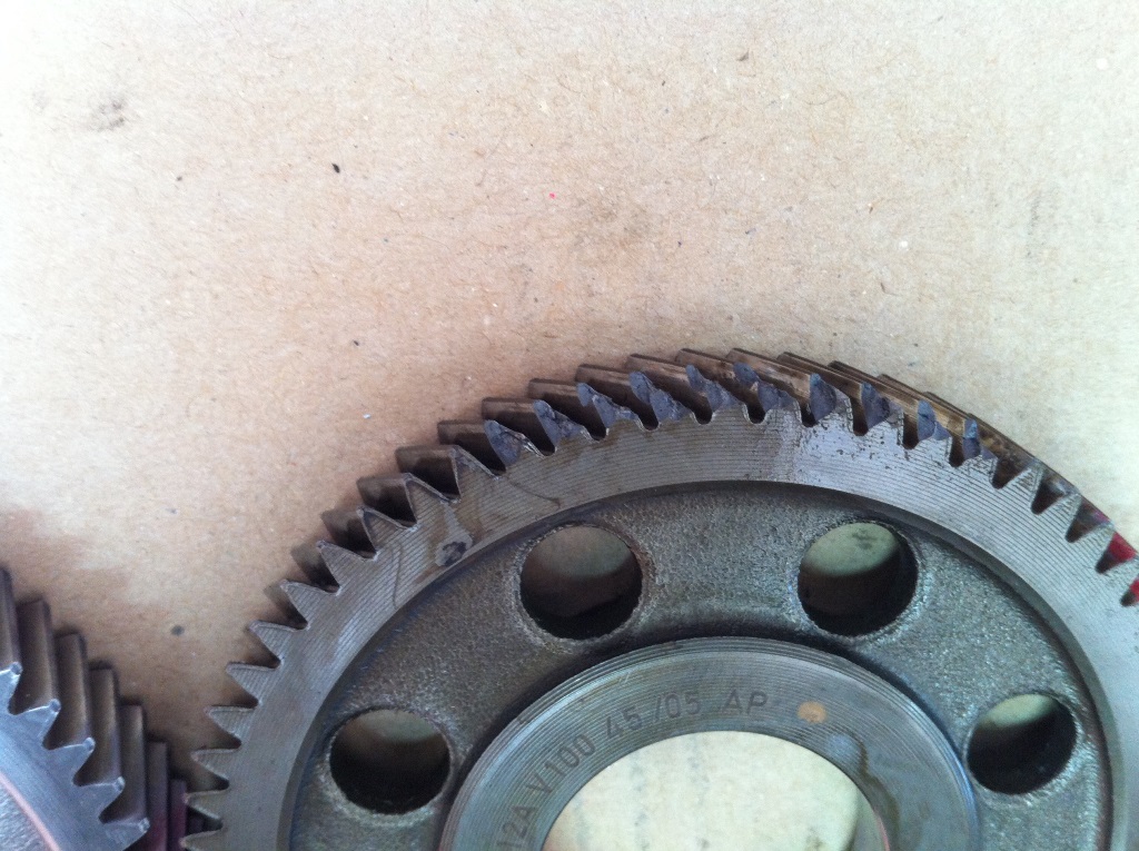

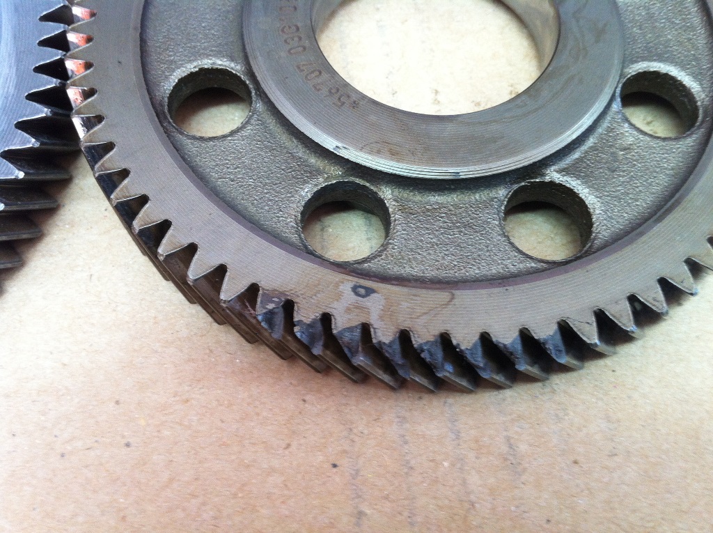

99% zgomotul vine din baia de ulei.Daca transmisia e pe lant ai o problema cu pinionul cu masa dubla de pe vilbrochen care nu se mai fabrica,la fel si lantul.
Daca pinionul are dintii mancati mai ai o provocare si anume sa cureti spanul din motor.

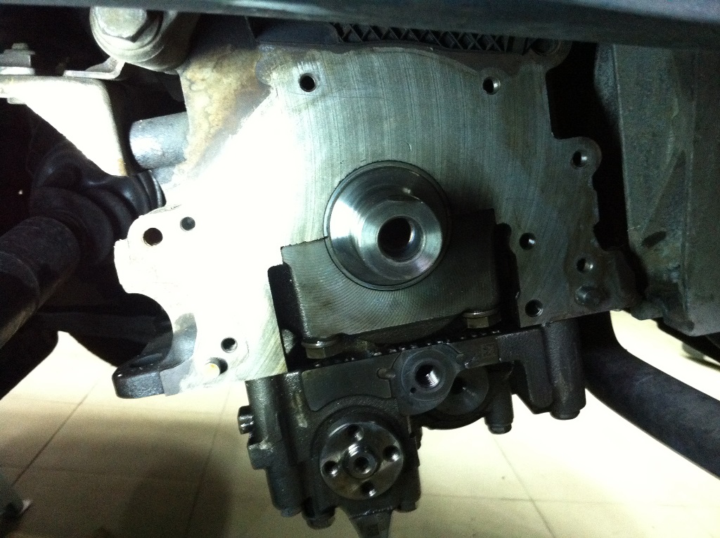

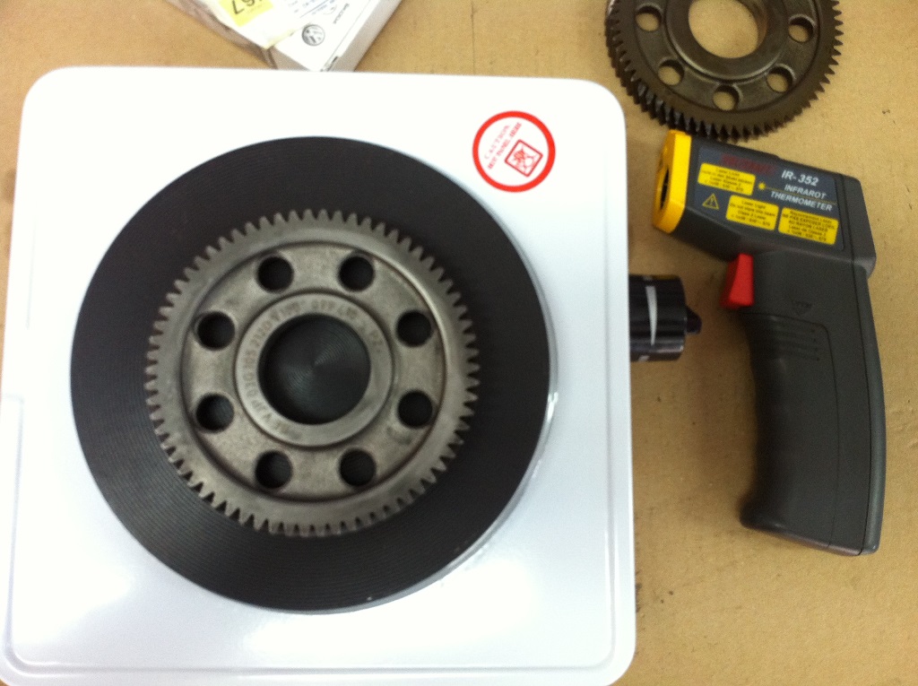

La mine problema a fost pinionul intermediar care in ultimii 40 mii km a capatat un joc radial si axial  de aprox 3-4 mm .
Am inlocuit:
Pompa ulei,cele 3 pinioane,semering vilbrochen,suruburi pinioane (4+1),oring sorb,oringuri racitor ulei,filtru ulei,ulei.Toate piesele OE
Scule necesare:
Termometru cu infrarosu,extractor fulie (T10392),cala arbori balansare,resou electric,cale distributie,sealant D 176404A2 ,cheie dinamometrica.....
Am extras/curatat  tot uleiul din capacul de culbuori si demontat/curatat suport filtru ulei si racitor filtru ulei(aici se aduna spanul)

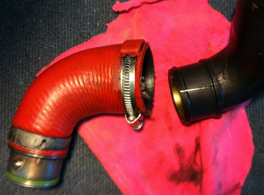

Ceau EEXCALADE,
Poti sa imi spui ce cod are furtunul din poza nr.5. acesta il caut si eu si am fost la un magazit si costa 800 ron pe original si 700 ron after market. Dar mai vreau sa caut sa vad la ce pret il gasesc eu si nu cei de la magazine.
Multumesc frumos
Dflorin84
Modificat de dflorin84
Furtunul rosu are cod 3C0145828K si costa aprox 400 ron pe OE
