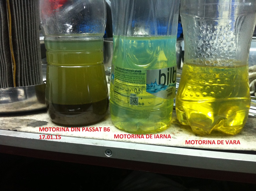

Se pare ca injectoarele de pe motoarele BMP sunt foarte rezistente,cred ca sunt exact pentru Romania.Motorina din imagine e scoasa dintr-un  Passat B6 BMP al unui coleg de pe forum.Daca era CR.......
post-74110-0-03607600-1421574581_thumb.j
Modificat de EEXCALADE
Ce e aia frate? Refuz sa cred ca a luat de la pompa. E mal!!!!
pronet
E din sistemul de injectie (filtru,pompa tandem,circuit injectoare).Motorina e de la difereite statii ,Petrom,Luk...etc. Deci BMP-ul merge cu orice alimentezi :beer:
Rezervorul era curat? Ma ganesc la depuneri serioase. Din pompa de la statie mi-e greu sa cred ca poate curge asa ceva.
E de la pompa 120% .Rezervorul era plin,nu ne-am putut uita.
Am lasat sa se depuna mizeria la fundul rezervorului aprox 3 ore dupa care venea motorina tulbure,dar curata.
E motorina proasta la pompe.In ultima luna am schimbat 9 filtre si 2 pompe de amorsare la o autoutilitara din cauza apei care inghetase in ele.Motorina de la Petrom.
Eu unul alimentez numai de la Petrom sau Omv. Nu am avut niciodata pb. Mereu filtrul era curat. Sper sa nu fie luata ca reclama. De ce nu se duce sa reclame respectiva statie? Direct pe site-ul companiei.

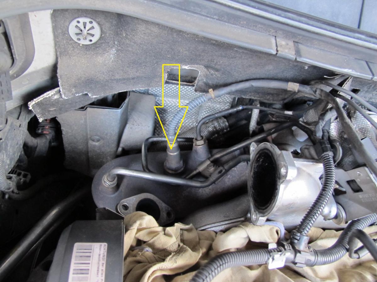

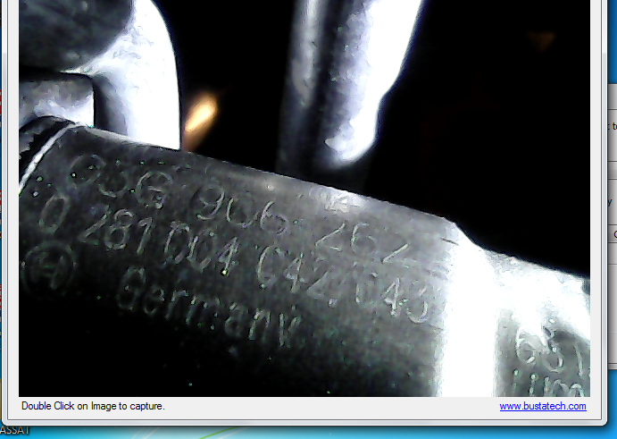

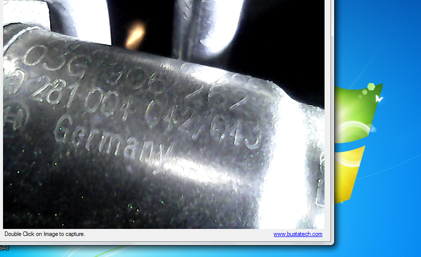

Cred ca aseara am reusit sa gasesc sonda si cu un endoscop sa-i fac chir si poza la serie.
post-22830-0-73558100-1421743000_thumb.p
post-22830-0-70187900-1421742921_thumb.p

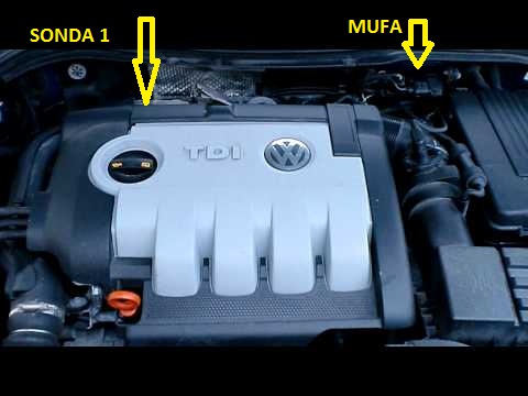

Poate ajuta si pe altii care nu stiu pe unde se afla aceasta sonda (eu nu stiam) si am gasit citeva poze de ajutor.
Mentionez ca e valabil pt modelul 3c motor BMP nu stiu celelalte.
Daca undeva gresesc ,cunoscatorii sa ma corecteze,in felul asta vreau sa ma si asigur ca ce am gasit eu e corect.
post-22830-0-25203500-1421743614_thumb.j
post-22830-0-26956300-1421743622_thumb.j
post-22830-0-59870700-1421743637_thumb.j
Modificat de aandriesi
Mersi,e o pozitie acceptabila,nu ai de demontat o groaza de chestii sa ajungi la ea.Unde gasesc o cheie speciala?Ma indoiesc ca o sa iasa usor...
Acum intrebare de baraj ( pt. mine ) ...unde e ECU?Si continuarea intrebarii,ca sa verific conductorii pina la ECU ar trebui sa scot mufa din ECU.Prin scoaterea mufei nu se intampla nimic?Ma refer la pierderi de sincronizari,sau alte chestii  si apoi sa ... :tuktuk:
