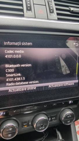

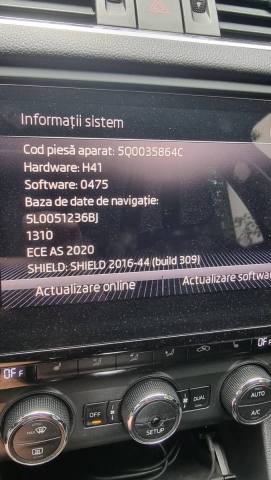

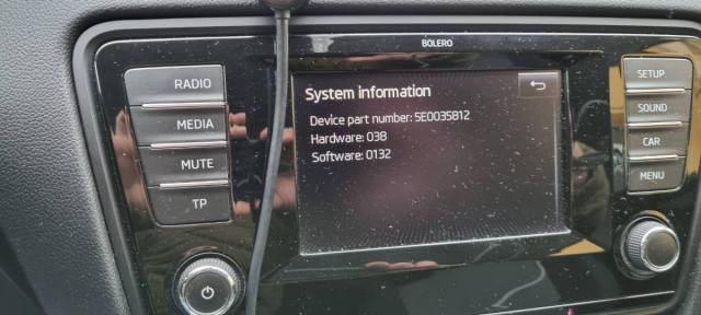

Salut, ma poate ajuta cineva cu info si pret, pentru update sistem infotainment pe octavia 3 ? Atasez pozele cu ce am, si as vrea sa fac update pe ultima versiune de soft. Acesta este imperecheat cu masina, probabil ca dupa update va trebui imperecheat din nou, nu stiu. Multumesc20230619_174937.thumb.jpg.84f418f8c385bb165202ecc10870dae3.jpg
Ultima versiune este 0480. Este original al masinii?
Salut, nu este cea originala, e luata pe pe alta octavia si codata. Din ce am mai citit, e ceva banal, se face update si se recodeaza.....pt cine stie sa o faca :))))

Salut, se poate activa Android Auto pe aceasta navigatie ?
Nu suporta, este Mib 1. Daca vrei activare, trebuie inlocuit si trecut la Mib 2

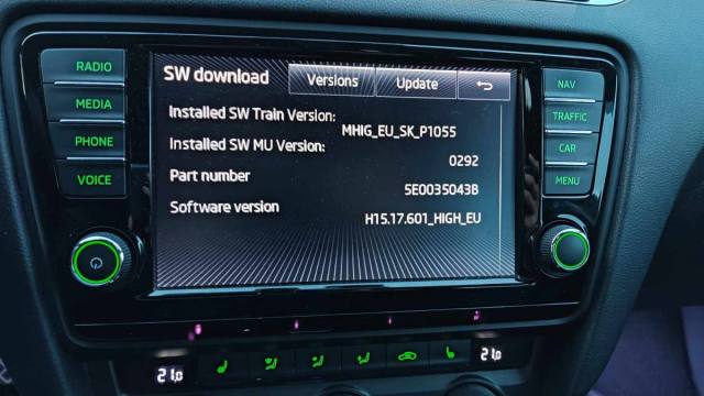

 Am achizitionat de curand o skoda octavia 3fl si am o situatie cu care nu ma lamuresc.

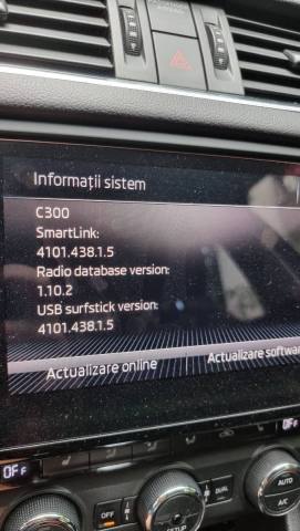

Unitatea media nu are in meniu optiunea WLAN, nu ma pot conecta wifi.
Am incercat sa ma conectez cu app myskoda si imi cere sa activez wifi pe unitatea media.
Am discutat cu cei de la avia si au verificat masina dupa seria vin si masina dispune de functia "smart link plus", implicit ar trebui sa am conexiune wifi in meniu.
Vin-ul in cauza este TMBAC7NE7J0205325
Am nevoie de ceva update la unitatea media?
Va multumesc.
@cikyu daca bagi VIN-ul aici https://compatibilitylist.skoda-auto.com/ o sa iti zica ceva de Bolero. Aka Composition Media.
uite ce inseamna SmartLink+
Ar trebui sa ai AndroidAuto/Carplay.
Mirrorlink nu mai este suportat de Android de vreo 4-5 ani si i-au dar drop din kernel.
Ca sa iti poti activa MySkoda pe cablu ai nevoie de Apple. Pe androizii noi stiu ca nu (mai) merge.
Nu, Bolero nu are wifi.
trebuie vazut ce apare cand apesi butonul APP, daca apare meniul Smartlink, sau apare indicatia sa mergi la dealer sa le activezi.
Smartlink include ambele tehnologii, Android Auto si Apple Carplay
Pentru conectare la auto folosind My Skoda, trebuie sa ai abonamentul anual platit si nu trebuie activat niciun Wifi si nu se conecteaza prin cablu ci prin unitatea OCU a masinii.

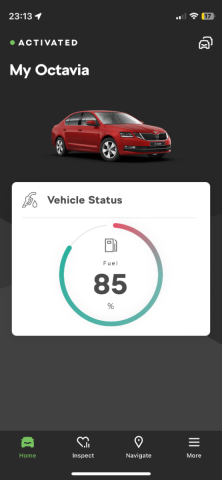

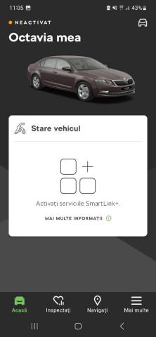

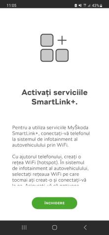

Vreu sa conectez aplicatia myskoda  la masina si apare asta (poze atasate).
de asemenea dealerul mi a transmis ca auto are optiunea smart link plus, in urma verificarii vin-ului.
Cand apas butonul APP apare SMART LINK (android auto, carplay mirror link)
Daca imi aduc bine aminte, pe android ai nevoie de mirrorlink care nu mai e suportat.
Eu am trecui la aifon pentru ca… motive si merge fara probleme.
Nu am SkodaConnect.
Modificat de zidanne
daca nu ai Wifi, trebuie sa conectezi prin cablu.
