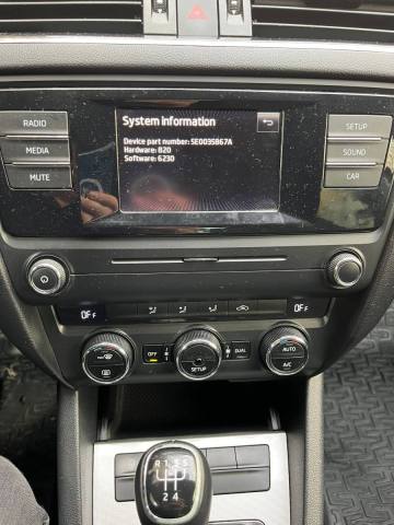

Buna dimineata,
Detin o Skoda Octavia 3 din Dec2017 cu sistem audio Canton si cu toate ca am in meniu functia de mirrorlink imi zice ca trebuie sa merg la reprezentanta sa achizitionez licenta. Se poate activa aceasta functie fara reprezentanta sau sa ma pregatesc de cheltuiala :)?
PS> las mai jos si o poza cu ce apare in system la coduri.
Daca mai este necesara vreo informatie din partea mea va rog sa-mi spuneti si revin ASAP.
Da, se poate si fara reprezentanta, android auto, carplay, etc... putem activa. Detalii legate de costuri, prin mesaj privat.
On 2/13/2022 at 8:23 AM, eldyablos said:
Buna dimineata,
La reprezentanta e 1000 ron activarea, poti incerca sa negociezi dar iti vor spune ca ei nu au adaos la factura, atat cer Cehii.etc
Pe OLX daca o sa cauti activari sanse sa dai peste cativa ironici ce iti vor cere 1200 ron :)), ma rog, nu e prost cine cere....
Esti din B, sunt colegii pe forum din zona ce te pot ajuta.
