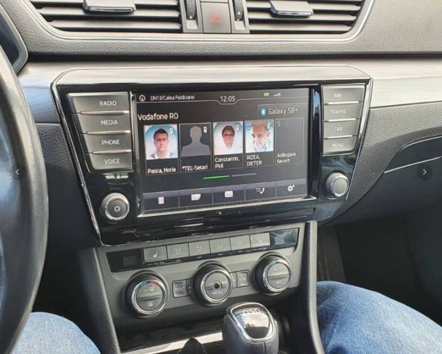

Bună ziua. Se poate activa android auto pe această unitate? Este octavia 3 2016
da, numai ca in poza e un superb...

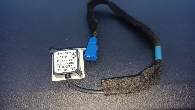

am urmatoarea problema : am instalat pe masina personala o unitate Amundsen MIB2 (anterior am avut Swing si apoi o unitate cu android) si aceasta creeaza un camp care interfereaza cu semnalul GPS iar pe telefon nu mai pot utiliza nici un program de navigatie deoarece nu mai gaseste satelitii. Problema se manifesta cel mai puternic in zona displayului si interferenta se atenueaza pe masura ce ma indepartez dar nu dispare complet. Am testat cu un iPhone X si Samsung Galaxy A32 cu aceleasi rezultate, telefoanele au conexiunea la sateliti si cum pornesc unitatea acesta se pierde , daca opresc unitatea conexiunea la sateliti revine . Oare la masinile care au instalate din fabrica aceste unitati se ecraneaza suplimentar zona astfel incat sa se elimine acest fenomen? Daca ati intalnit aceasta problema si ati gasit solutii va rog un sfat? Multumesc.
Eu am Amundsen MIB2 din fabrica si nu am problemele de care zici tu. Probabil sa fie ceva ecranat in plus.
@CristiCj eu am retrofit Amudsen MIB2.5 facut de @sabinx. Inainte aveam Bolero. Nu am nicio problema de genul asta.
Esti sigur ca unitatea e ok?
Salut, unitatea merge perfect fara alta problema decat ca gaseste greu satelitii, initial am presupus ca e din cauza antenei si asteptam sa primesc una noua , doar in acest we am descoperit ca probabil sufera de interferenta care imi afecteaza si semnalul GPS la telefon. Am facut si un film (dar nu il pot urca ca are 6MB si nu se poate incarca decat pana in 1MB) in care se vede cum telefonul pierde conexiunea la GPS atunci cand pornesc unitatea si cum revine atunci cand o opresc. Multumesc.
salutare. Antena utilizata este de K * K * T. pune antena de Dacia (originala renault) - o sa iti pozez exact zona unde sa o pui, apoi faci basic settings la antena gps (navigation calibration). Totodata sa te asiguri ca softul utilizat pe multimedia este 0478C.
Salut, am avut initial modelul de antena cu fir scurt care era chiar langa unitate si prindea foarte slab semnalul , am inlocuit-o cu un model cu fir mai lung pe care am mutat-o acum pe parbriz langa plafon , sper sa fie mai putin afectata de interferente . Dar tot imi ramane de rezolvat problema inteferentei intre unitate si telefon, nu pot sa utilizez nici o aplicatie de navigatie pe telefon, sau prin AA pe unitate deoarece telefonul nu are semnal GPS cat timp este pornita unitatea . Ma gandeam sa tapetez cu folie de aluminiu interiorul locasului unde este instalat displayul sa vedem daca ajuta cumva , multumesc.
nuuuuu. nu ai montat bine. aia scurta prinde intr.un singur loc si acolo perfect

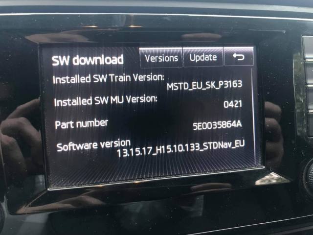

Buna tuturor, de putina vreme sunt posesorul unei O3 5E5 din 2014 si as vrea sa fac update la ultima versiune la Amundsen MIB1, m-am tot uitat pe aici, dar link-ul cu fisierele pentru update este expirat.
Il poate posta careva daca va rog?
