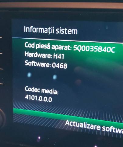

Salut! Am Octavia 3 2017 cu Bolero MIB2. Am doar senzori parcare fata/spate. Pot monta camera marsarier? Adica este display-ul de Bolero MIB2 capabil de a reda semnal video?
Mib 2, cam da. Pune o poza cu eticheta de pe mib, sa vad part number
da. pe bolero mib 2 merge fara probleme si lowline si highline. gasesti postarea mea legata de instalare si codari. succes!
Salut, multumesc pentru raspunsuri!
Nu stiu ce eticheta, e OK foto atasat?
salut. este Bolero.mib 2.5. Fara probleme. Felicitari pt unitate e f. ok.
