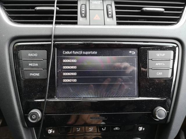

pe un swing - octavia 3 2020 mege activat smart link ?
cand apasa pe butonul de app - de la mijloc din partea dreapat imi apare smart link nu este activat !

da, merge

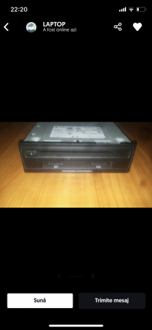

Am găsit și eu o unitate mib 2 , cel puțin așa spune vânzătorul ca este . Îmi pot da seama din poze dacă este sau nu mib 2 ? Se potrivește unitatea de pe Passat b8 2014 pe o3 ?
pune o poza cu eticheta si posteaza in aria passat b8
Colegu’ are Octavia 3 - vrea sa puna pe ea unitatea de la un Passat.
@vdragos exact . Am o3 și am găsit pe olx o unitate mib2 de Passat b8 , care pare identică cu unitatea de O3 .
daca ii faci unlock, cp off sau cp on - va merge dar cu meniul de VW...
sfatul meu..cauta o unitate de skoda.

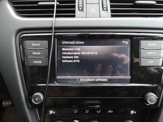

Am 2din-ul din poza (cred ca e Swing)
Masina e cea din semnatura, stiu de alternativele AM, eram curios daca pot schimba doar display-ul cu unul gen Columbus MIB2, mentionez ca nu am hardware-ul din torpedo si nu am smartlink activat.

@cxr2test nu-mi dau seama exact din poza dar dacă pe butonul din mijloc dreapta scrie App atunci ai swing-ul care are și intrare video și se poate activa și smartlink (în jur de 750 RON la reprezentanta), astfel încât sa ai Android auto/Apple car play. Cu 200 euro iei camera originala Skoda de pe site-urile de profil. Swing-ul acesta s-a pus din Iulie 2017 pe Octavia 3 FL (pe acesta îl am și eu).
Da, are android auto si apple car play, dar la reprezentanta mi-au cerut 1000 ron +TVA si cel mai bun pret l-am primit de la Delcar Brasov la 933 RON + TVA.
