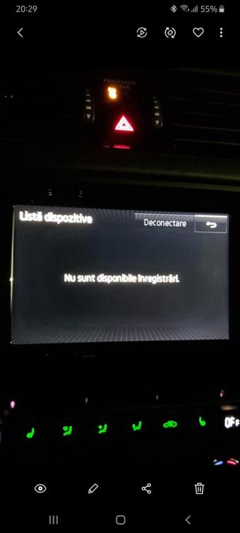

De vreo 3 zile incerc sa conectez diferite telefoane la mufa USB e display-ului dar acestea nu sunt recunoscute. Afisajul cred ca este amundsen-bolero cu navigatie. Telefoanele sunt compatibile mirrorlink. (Samsung galaxy A70, A5, huawei P10 lite)
Am facut toate setarile pe telefon descrise in acest forum, am incercat vreo 4 cabluri diferite dar cand conectez telefonul la usb , doar il incarca, nu il recunoaste ca si dispozitiv conectat.
Functia smartlink e activata pe masina , deoarece pot intra sa modific setari in ea si sa schimb intre mirrorlink si android auto. Problema e ca atunci cand ii dau selectare dispozitiv nu imi apare telefonul si imi arata mesajul din imagine.
Oare ce ar putea fi ca deja ma dispera chestia asta.

Dupa ce descrii tu, sistemul multimedia nu are nicio problema, deci aici suntem offtopic cu discutia asta. Mersi.
Problema rezolvata. Am reusit conectarea cu un cablu de huawei la tel samsung. Ciudat cum tel huawei nu il pot conecta cu cablul lui original dar cablul merge la samsung.
