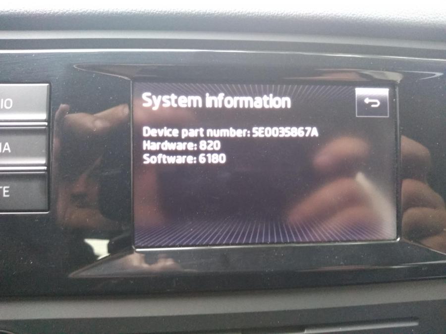

In urma sugestiei lui @Eto am facut un firmware update la Sistemul multimedia cu navi Amundsen Mib1 datorita problemelor pe care le am cu navigatia. Dupa ce s-a finalizat instalarea, am facut si o proba la navigatie chiar in paralel cu google maps de pe telefon, si sincer sa fiu, nu vad mai deloc vreo schimbare. Navigatia imi afiseaza pozitia data de GPS, sacadat ( cu vreo 10-15 m intarziere in oras la viteze de pana in 50 km/h si la viteza mai mare aprox. 120-130 km/h ajunge si la 30-40m intarzierea) nici decum fluent ca pe telefon. Am testat si abaterile de la drum pe google maps imi iesea din ruta indicata imediat , iar pe navigatia masinii ramane aprox 4-5 sec blocat si apoi imi reconfigura traseul.
Am atasat o poza facuta pe parcursul updateului de firmware. Precizez ca totul a durat cam 20 min cu toti consumatorii opriti (sistem de incalzire , lumini) , start/stop oprit , si cu motorul pornit. Update finaliza cu succes.

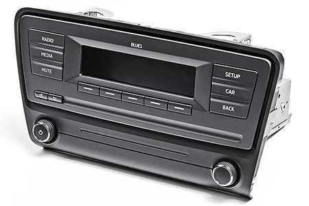

salutare tuturor. sunt proaspat posesor de O3 1.4 tsi  cu  radio  tip BLUES  cred.
Trebuie sa scot bateria  pt a inlocui ceva   si  vreau sa stiu daca pot afla codul radioului   cumva inainte , sa nu raman fara radio apoi.  am vcds daca ma ajuta,   am o carte a masinii dar nu am vazut ceva relevant acolo.radioblues.jpg.108d165da6488d5ea9e052751f50057e.jpg
nu are treaba, codul este memorat in ceasuri. Schimba linistit bateria

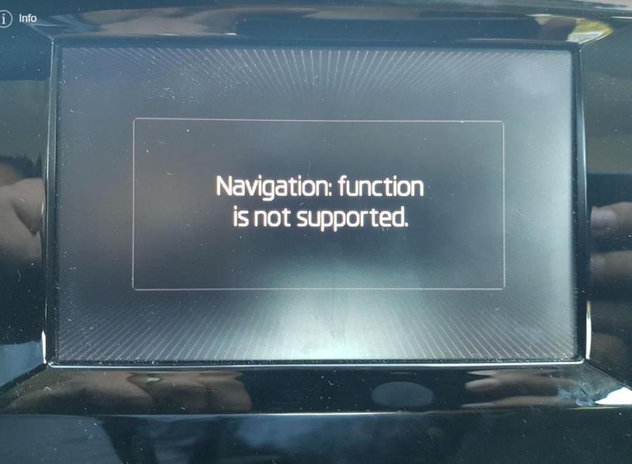

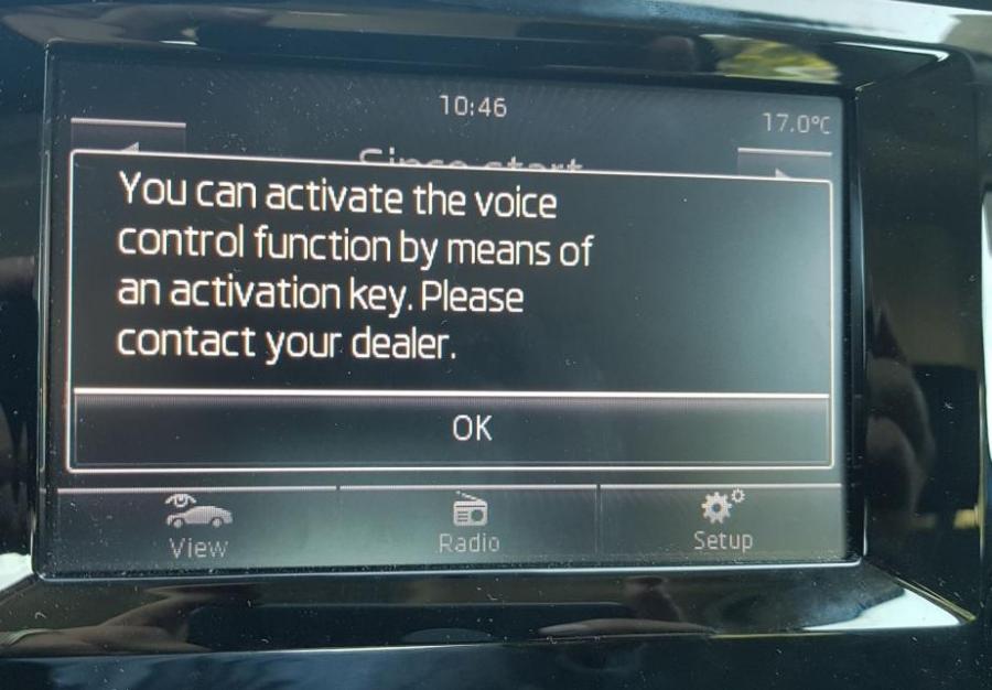

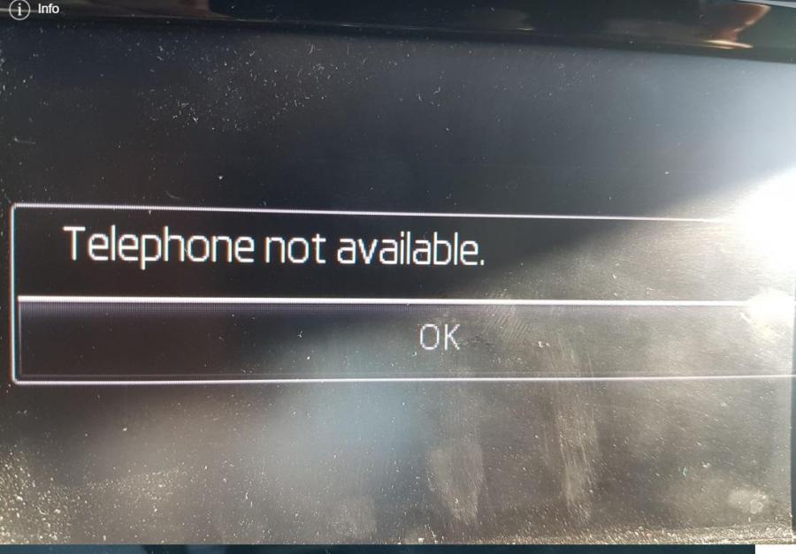

Am o problema legata de sistemul de multimedia de pe masina (SK O3, 2014). Initial am avut un MIB1 fara navigatie si am "vrut" neaparat sa pun unul cu Navi. Am cumparat SH si am fost la reprezentanta Skoda sa imi scoata Component Protection. Partea buna este ca l-au scos, partea proasta este ca nu mai recunoaste telefonul, nu merge navigatia, Driver assistant si nici comanda vocala.
Sincer sa fiu ma intereseaza doar Bluetooth-ul si navigatia... am inteles ca aceste functii trebuie activate... ma poate ajuta cineva?
Idei? ce as putea face???...
fac mentiunea ca l-am reinstalat si pe cel vechi sa vedem de telefon, si nu il mai recunoaste....
Orice ajutor sau sfat e bine venit.
Unitatea trebuie codata dupa CP removal conform activarilor existente. Nu se poate face cu VCDS, doar reprrzentanta sau cineva care are licenta de fabrica.
Fix aceeasi problema o aveam si eu dupa ce a scos component protection un inginer de la reprezentanta. Din moment ce ai platit acest lucru du-te inapoi la ei si zi-le sa iti faca si initializarea navigatiei, merge doar de la ei sa o faci si dupa ce operatiunea va fi un succes sa dai restart la unitate ca altfel nu va merge voice control-ul.
