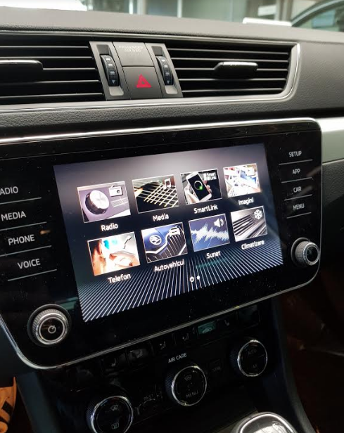

Am vazut astazi la un Superb MY 2018 din reprezentanta noua imagine a meniului prinicipal.
Cei de acolo evident nu au stiut inca ce sa imi spuna, dar are idee cineva daca ar fi posibil sa se faca un update si la sistemul de pe O3 FL?

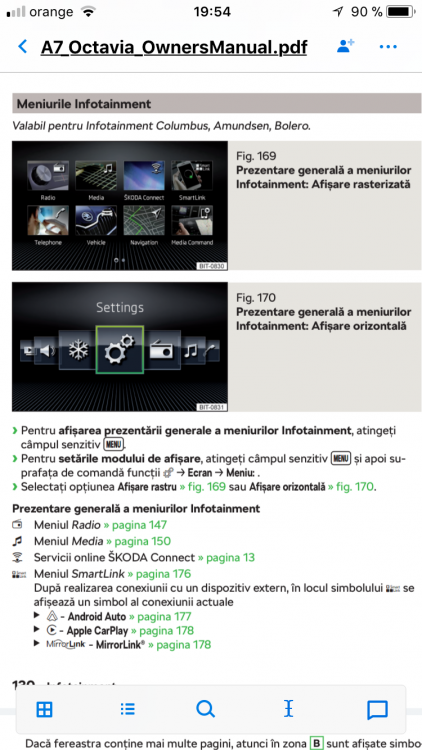

Dar nu e o imagine noua, asta se poate schimba din setari. Asta daca vorbim de imaginea urcata de tine.
snap...eu la mine nu stiu sa existe setarea asta, poate si pentru ca este printre primele modele iesite si ar avea poate o versiune veche.
@Alex21 cand ai putin timp te-as ruga sa detaliezi de unde anume schimbi..
Atasez din manual de unde se poate schimba meniul.
Aparent imi lipseste si pagina din manual, nu numai afisarea rasterizata  :rr:.
