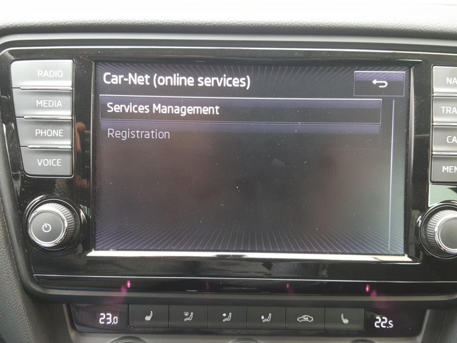

Îmi poate spune cineva cum reușesc sa ma înregistrez la Car - Net Online ?
