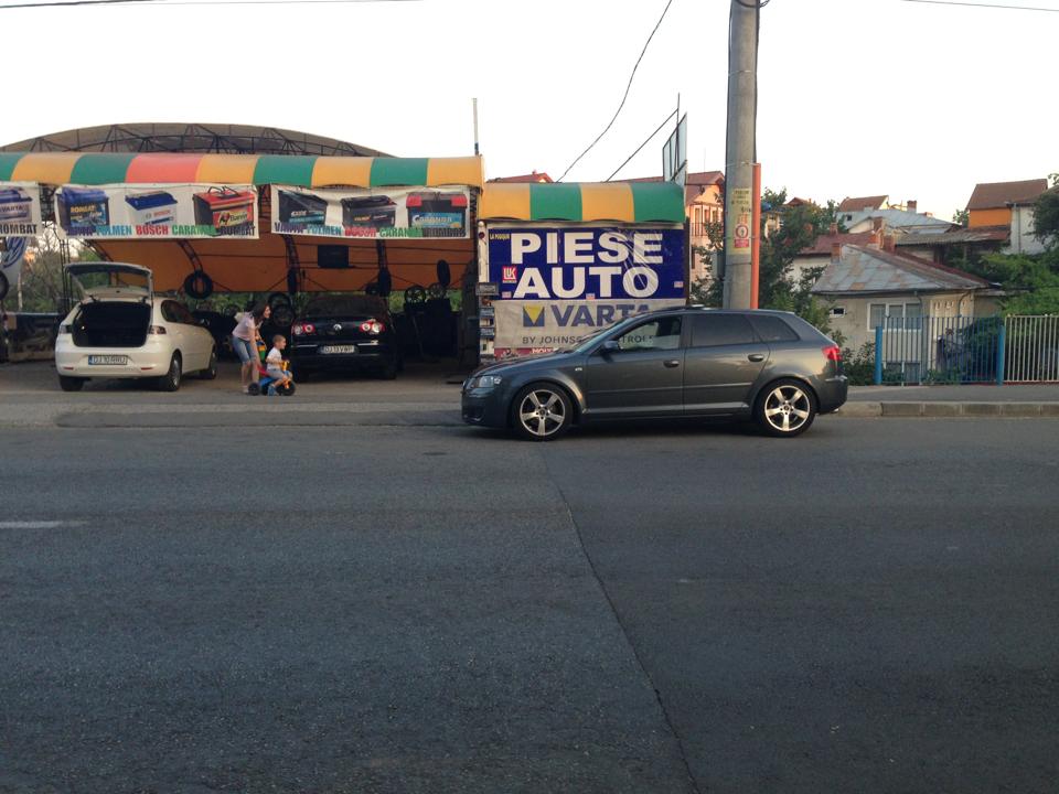

eu pe masina personala am pus 30/30 initial si am patit exact acest lucru, distanta a ramas mare pe fata in comparatie cu spatele. nu mi-a placut si am trecut la sportline pentru ca acum arata exact cum trebuie. distanta este aceeasi.
ap poza mai jos cu masina mea, cu sportline pe ea. deci cum ar fi aratat cu prokit ?

La mine este aceeasi distanta cu pro kit. Am observat ca exista o variatie chiar daca setul este pt motorizarea potrivita. In sensul in care pe o masina poate sa coboare uniform, pe alta identica mai putin uniform.
Acum la tine sa inteleg ca e aceeasi distanta aripa-roata?
Eu daca aveam arcuri de diesel pe fata se observa.
La mine cu prokit s-a lasat mai mult fata decat spatele. Oricum asa si spune cartea -30mm fata -25 spatele. Si asa si mi se pare normal sa fie. Cand este incarcata maxim, normal ca se mai lasa si spatele. Puteti vedea in topicul meu pe pagina 2 poze. click pe semnatura

da, eu am reusit sa o pun la linie doar cu sportline si doar cu codul exact dupa masina mea, prokit era jalnic pe fata si tot luat dupa datele masinii.
M am decis la Sportline, o sa revin dupa montare cu poze.Multumesc pt sfaturi!
