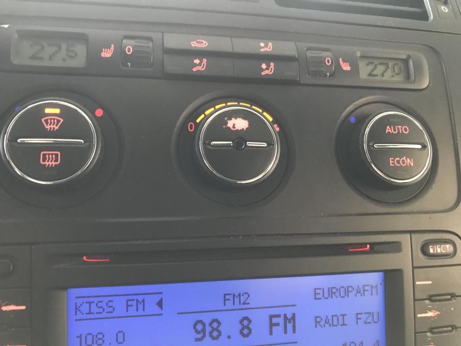

Salut ! Mă poate ajuta cineva cu o problema,referitor la "siguranța de habitaclu" la vw touran an 2004 ! Am demontat aeroterma însă nu am dat de siguranță ! Este cumva pe ventilator si e de culoare gri ?modulator din ce am mai auzit?
Modificat de George GoLf 3
Sigurantele se gasesc in panoul din stanga bordului.
Am verificat toate siguranțele din panoul din stânga,chiar scoase și măsurate rând pe rând ! Încă nu am rezolvat problema!mentionez ca am pus alta aeroterma de pe un touran 2.0 și tot nu pornește ! Se aprind ecranele mici de la clima dar nu luminează,aeroterma verificată pe o baterie 12v se învârte,deci funcționează,e valabilă ! A mai întâlnit cineva problema?
  On 14.01.2018 at 19:01, Al Bundy a scris:
Expand
Siguranțele verificate,toate bune ! Pe tester arată ceva cu tensiune scăzută.
Am rezolvat problema ! Lipsea siguranța F3 !
