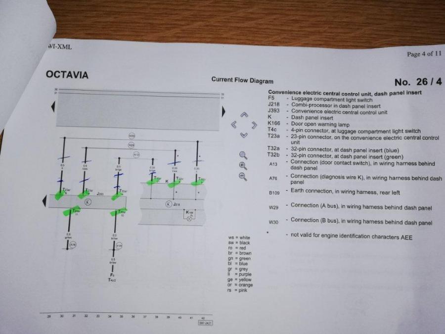

Pe schema electrica ce o am eu nu apar fire de CAN, sa postez schemele? Sau unde ar trebui legate? Singurele fire de CAN ce le-am vazut i pe masina ar fi din Cluster la OBD, am vazut pe schema electrica a masinii.

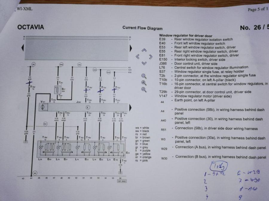

Avand in vedere ca fac retrofit, cablu din usa al geamului este universal banuiesc, astfel doar din mufa de pe stalpul usii ar trebui trase fire si am tras niste cabluri ce merg la ccm si cluster cu punte intre ele dar pe schema la mine apar cu denumirea de W29 si W30. De astea vorbim ca fiind fire de CAN, plus ca nu le-am rasucit firele pe care le- am montat?

Adica nod de ramificatie, toate cablurile W29 se intalnesc la un moment dat intr-un loc, la fel si W30.
Am atasat schemele dupa care lucrez unde se vad si notatiile cu W29 si W30, de acele fire vorbim ca fiind cele de CAN??

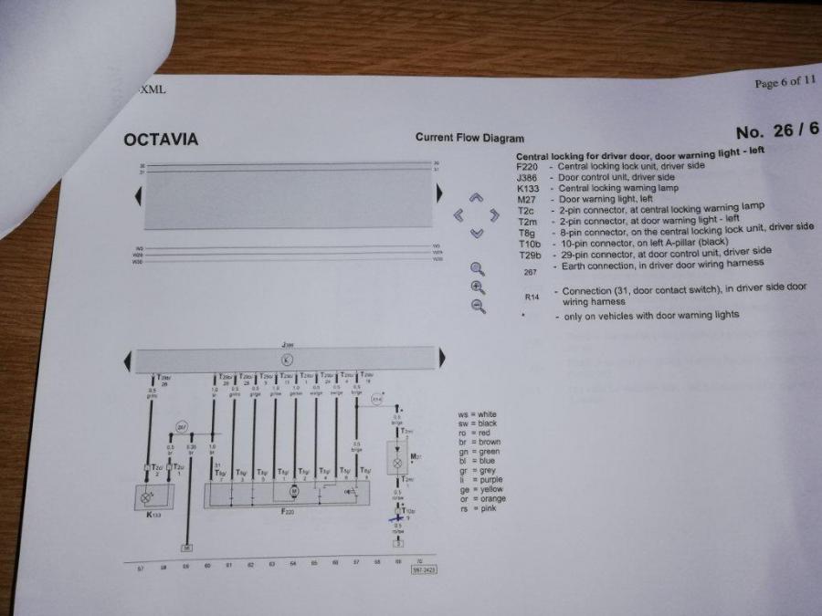

modulul meu de comfort este 799b, am gasit o procedura sa vad cum, rezolv si am uitat sa specific ca desi geamurile merg si inchiderea centralizata la fel, imi da totusi eroarea. Am atasat mai jos schema modului pt inchidere centralizata.

trebuie sa scrie in instructiuni cat timp ai semnal negativ pe firul de la geam, si il legi la firul de inchis din broasca. simulezi cheia tinuta pe inchis in butuc.
