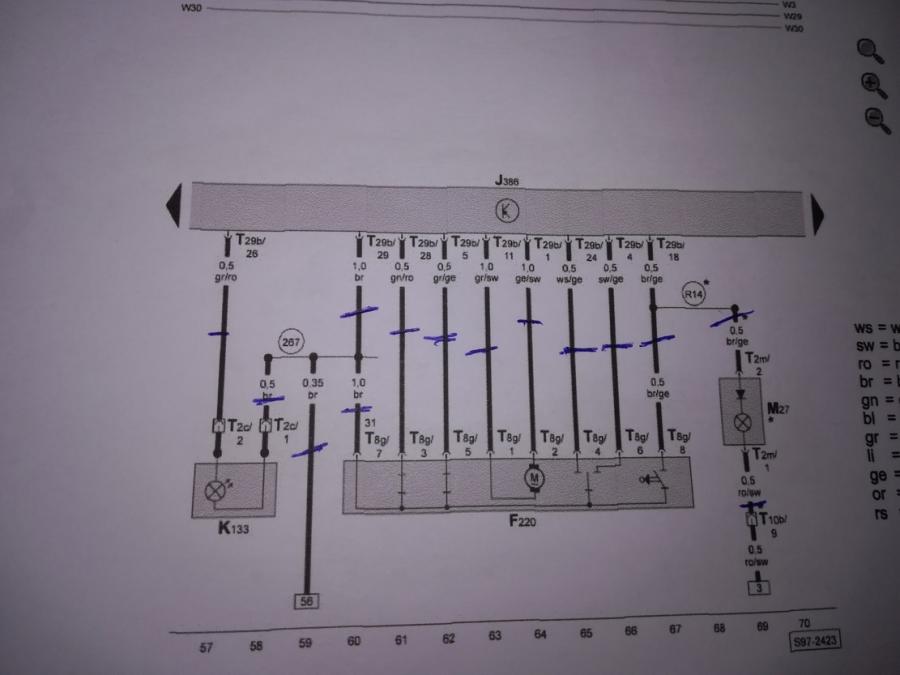

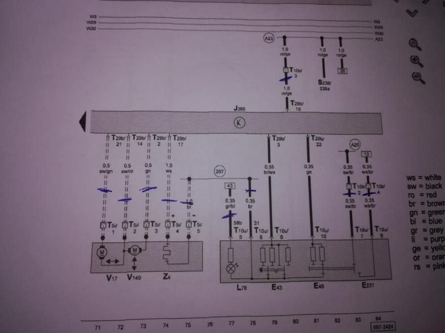

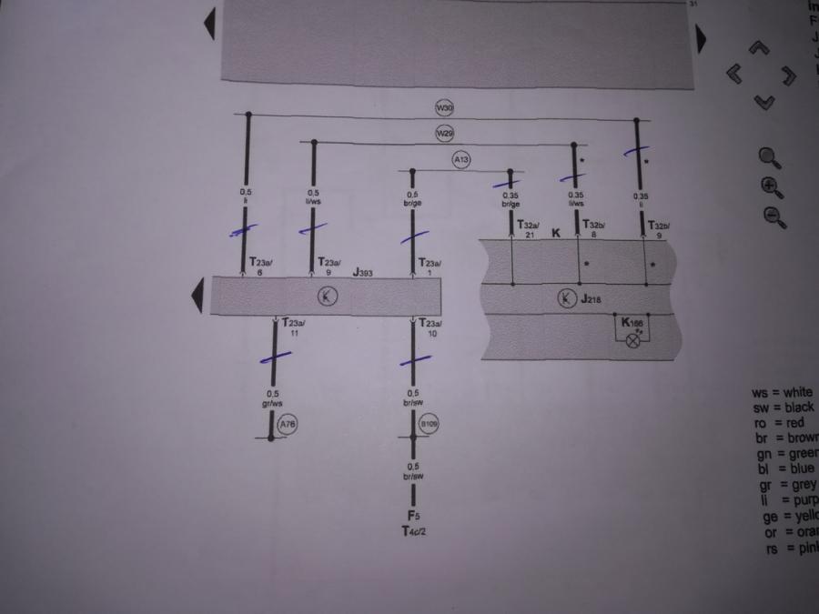

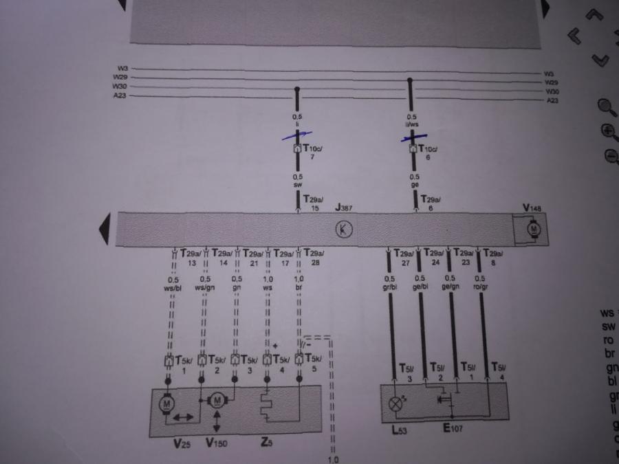

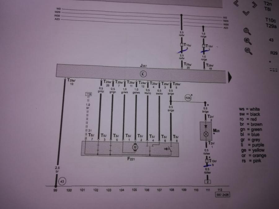

Salut revin dupa ajutor,dupa ce am legat tot prin masina,tot nu reusesc sa fac geamurile sa mearga,singurullucru care merge este inchidere cand apesi butonul de pe usa se incuie usa dreapta si portbagajul, sistanga nu, sa postez ce si cum pe unde am legat? poate am facut ceva gresitsi nu imi dau seaman
posibil - posteaza legaturile, sa vedem ce si cum
negraruovidiu

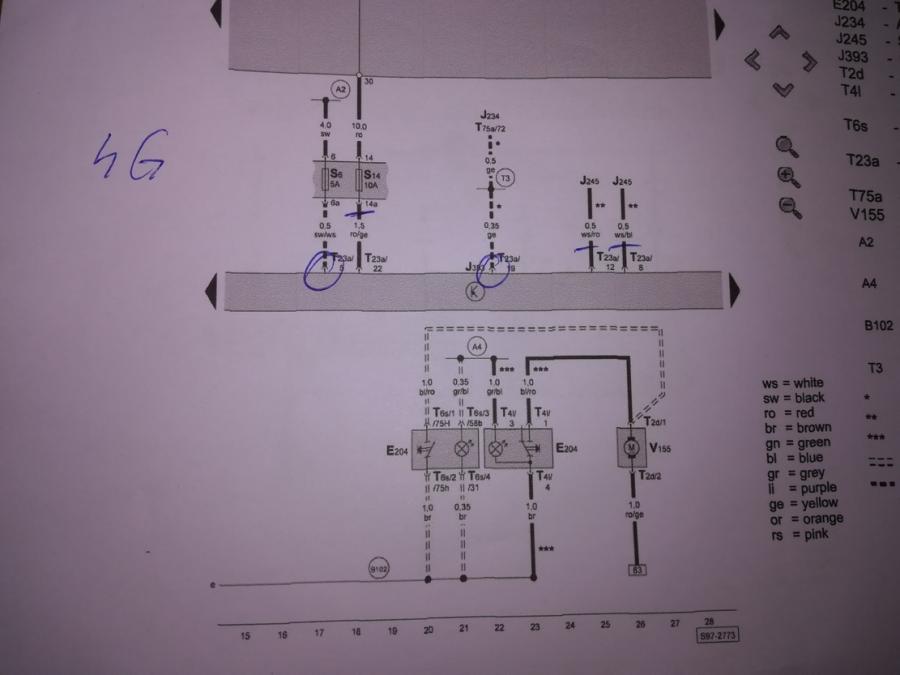

Ce am marcat cu [cenzurat] am legat unde trebuie, cercurile nu le-am legat ca is pt alta motorizare la CCM si tot nu merge decat inchidere cand apas pe buton de la usa soferului si actioneaza usa stanga si portbagaj, (pe spate nu am geamuri electrice). In ideea ca am legat CCM bine nu ar trebui sa il vad in Central Convenience 46 parca in VCDS?
leaga si plusul de la siguranta nr,4, ca altfel nu va merge.
ai legat mai putine... ai marcat si ce este deja legat, in cablajele de pe usa.
negraruovidiu
Da asa este cele cenzurate am verificat daca merg unde trebuie la cablajele usa si acum vad am uitat sa cenzurez ca am legat si la siguranta S37 de 30A
Modificat de negraruovidiu
ok - leaga si ce ti-am zis - este plus contact, nu merge fara el
negraruovidiu
Am inteles ideea dar care legatura, de pe care pagina? Ca is un pic in ceata, te referi la plusul de pe contact sa il leg,k, dar unde il leg?
la siguranta nr. 6 din panou sigurante, la T23 pin 5.... alea incercuite de tine, ca fiind pentru alte motorizari, cum zici tu - pe prima pagina
negraruovidiu
Am legat siguranta aia la T23 pin5 si dupa ce l-am tot butonat,si-a dat drumul, asta si dupa ce am schimbat siguranta efectiva care desi nuera arsa nu vroia sa mearga, si acumfunctioneaza geamul stanga si dreapta, darla celdin dreapta cu actionare doar de pasager sus si jos, de la sofer nu vrea,oglinzile nu merg reglate, cred ca este alta constructie la modulul lor adica daca ai oglinzi si geamuri electrice sau doar oglinzi electrice si geamul soferului urca si coboara atata timp catii apasat butonul chiar daca l-ai apasat si in treapta 2, asta se regleaza din vcds?

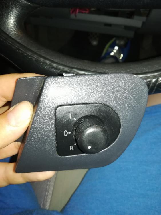

Deci tot nu a mers si dupa ce am legat pinul 5, a trebuit sa schimb si siguranta care desi nu era arsa nu vroia sa colaboreze. Acum merg geamurile amandoua doar ca cel din dreapta nu il pot deschide de la sofer ci doar de la pasager merge. La sofer ai buton cu 2 trepte, treapta 1 coboara si urca cat tii mana apasat pe buton, si treapta 2 apesi si urca sau coboara singure, la mine in amandoua trepte merg doar cat tii mana pe buton, nu urca si coboara singure.(trepte-nu stiu cum sa ii spun exact apesi pe buton si apesi pe buton mai tare). Nu merg oglinzile reglate electric si CCM click-ane de parca semnalizeaza cand deschid usa vreo 15 secunde every time. Butonul meu de oglinzi este asa, am vazut alte skoda care in loc de pozitia 0 pe buton in mijloc aveau dezaburirea oglinzi legata, de aia zic ca ar putea fi alta constructie. Trebuie vazut cu VCDS sa mearga geamurile sa urce si sa coboare singure?
