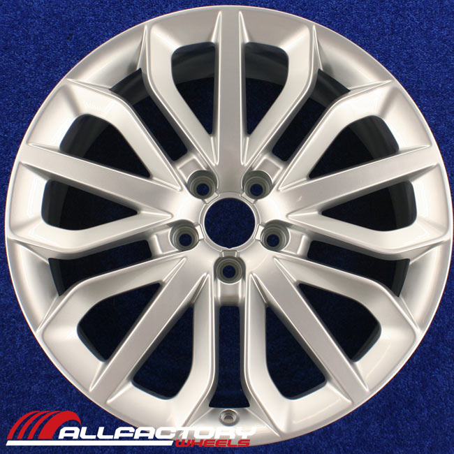

Din pacate nu ma ajuta et-ul. Si asa rotors-urile pe 18 cereau distantiere de min. 5 mm pt toate rotile (min. 150e).
ai varianta cu replici de rotoate cu et 45 sau oem cu et 48 :). pe 19" zic
sunt multe variante la et-uri, oricum.
fusta aia o sa dea bine de tot :d
Modificat de mike.
Publicat (modificat)
Nu stiam ca oem-urile pe 19 au et 48 ( minunat dpctmdvdr). De replici nu vreau sa mai aud. Am avut, m-am connvins, zic pas.
Abia astept sa ajunga fusta, sa o trimit la vopsit/montat.
Modificat de cristi511
8x19 ET50 sunt cele de pe RS3.
Mai e o varianta extrema 8.5x19 ET43 cele de TT.
Flat fives au 8.5x18 ET45
We'll see we'll see.
Cum spuneam mai devreme, mijloace sa fie ca variante..sunt pentru tot omu...:)))
Din cate vad, se mai "fura" din talonul cauciucului. Noi pe Ro mergem pe 225/40/18 insa prin alte parti bag de seama ca se merge cu 215/35/18 la 8j. :d
cristi ma refeream la audi 19" oem ! alea de ti'am aratat !
