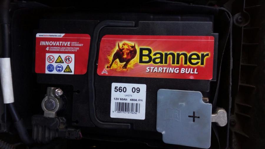

Pentru masina din semnatura (Passat Variant, 2011, DSG, 2.0 TDI, cu Auto Start/Stop), vreau sa imi schimb bateria. Acum am una 'subdimensionata' si nici nu stiu daca e cu AGM (cea din poza); asa am cumparat masina (acum 1 luna). Dar merge perfect, nu am nici o problema nici cu turatia, nici cu start/stop.
Am citit acest topic (dar si altele) si nu sunt sigur ce sa cumpar. Am cateva neclaritati:
1. Stiu ca trebuie sa fie cu AGM. Dar trebuie sa aiba si cod BEM ?
2. Doar cele originale au cod BEM sau si altele (Varta, Exide, Bosch ... ?) Am cautat pe net(dupa model masina) si nu am vazut precizat la nici o baterie acest lucru.
3. Dupa montare este necesara si codarea dupa cod BEM ?
De exemplu astea sunt bune(potrivite)? Am vazut ca majoritatea recomanda Exide. Pot lua Exide EK700?
http://vrumauto.ro/autoparts/vw/passat-variant-365/2.0tdi/electrics/battery/?of=m9004;t356;s10142
Cei de la vrum au zis ca nu e nevoie de nici o codare, ca se 'autocalibreaza' dupa pornire :huh:

Nu se face online, se face prin introducerea codulul BEM, aflat pe bateria OEM
Celelalte baterii cu start stop, aftermarket, se pot coda generic si totul functioneaza ok
Expand
Inca un raspuns concis si folositor. Merci!
Cred ca o sa merg pe una aftermarket cu AGM (Exide EK700, cel mai probabil). Una originala OEM e de 3 ori mai scumpa (prea mult ...). Dupa ce o achizitionez si instalez, o sa postez aici impresiile.
