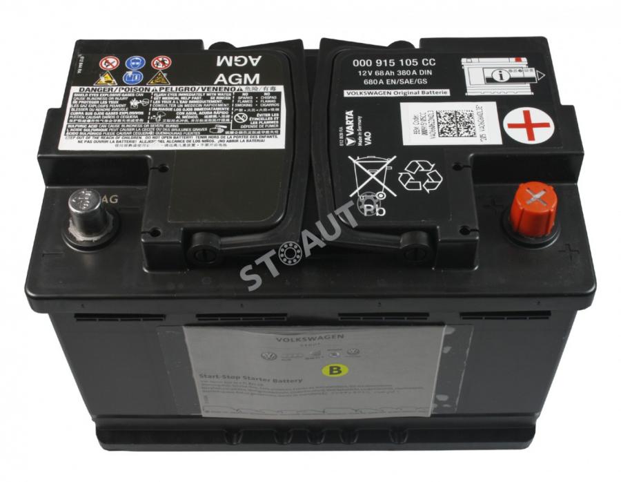

O baterie recomandata de vw care e AGM pt start-stop - adica asta
Am gasit o baterie similara cu ce am eu acum la un pret accesibil pt o baterie VW - adica asta:

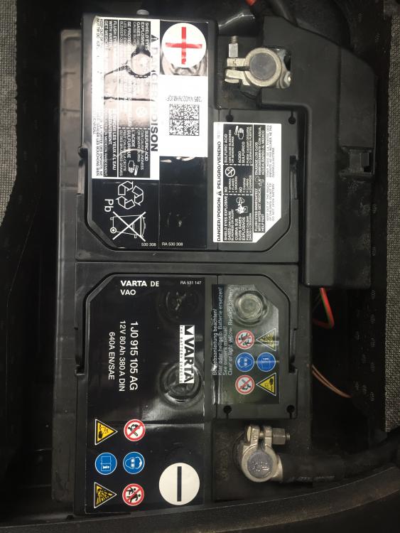

Bateria de pe masina mea are 10 ani. Incepe usor sa dea semne de imbatranire la pornire, in sensul ca nu mai invarte cu suficienta putere si parca dureaza cu o invarteala doua in plus pana porneste motorul. Va atasez o poza cu bateria si am rugamintea sa imi spuneti daca atunci cand o voi inlocui trebuie setata cu vcds-ul, cea noua. Multumesc

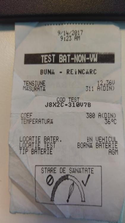

Odata cu revizia am facut si un test de baterie. Intrebarea mea este, cat de elocvent este rezultatul lui(vezi poza)? Pot citi cu VCDS niste parametrii mai exacti care sa imi dea o idee despre cat m-ar mai putea tine?
Ma intereseaza daca ma mai duce si iarna aceasta. Ca si detalii, bateria este AGM, originala(07.2012). Sistemul SS functioneza iar in istoricul de service apare in Ianuarie 2014 operatiunea de reincarcare pe redresor a bateriei.
Cel de la Avia mi-a recomandat inca o reincarcare la ei peste noapte dar ideea este ca inainte sa merg la ei am mers cu masina zilnic aprox. 100Km in afara localitatii si ma gandesc ca ar fi avut timp sa se incarce.
Va multumesc.
sunt 50% sanse sa nu te scoata din iarna. faptul ca are sub 12.6 V chiar daca mergi zilnic cu ea, arata ca e cam obosita.
Da i o sansa si pune o pe redresor.

O sa caut si prin VCDS sa vad ce informatii gasesc acolo deoarece banuiesc ca sunt mai apropiate de adevar decat un test de baterie.
