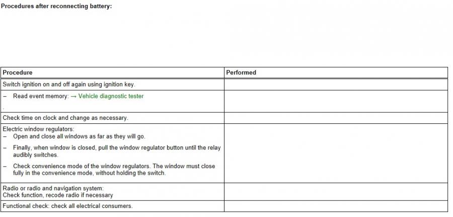

Prin deconectarea bateriei si conectarea din nou a beteriei, neavand codul radioului, trebuie initializate diferite module cu VCDS-ul ? Imi va cere codul pentru radio, daca radioul este cel original de la bun inceput pe masina? Masina este cea din semnatura, clapeta de acceleratie NU este cu cablu, este controlata electronic. Cheia o va recunoaste dupa reconectarea bateriei? Este o cauza cresterea consumului (nici vorba de etrieri blocati, filtre, ulei original 5l  - G052195M4 ulei cu valabilit.lunga-motor 5W30 schimbate de mine personal, clapeta de accelaratie a fost reinitializata) la deconectarea bateriei sau conectarea la masina cu VCDS?
Modificat de ovidiu_vr
NU cere cod, nu trebuie reinitializate module.
Urmeaza sa schimb termostatul DSG si va trebui sa dau jos de pe masina bateria. In afara de aspectele de mai jos mai trebuie sa fiu atent si la altceva in urma acestei operatiuni?
L.E. Multumesc @F l o r i n
Modificat de identitate78
nu, stai linistit.
