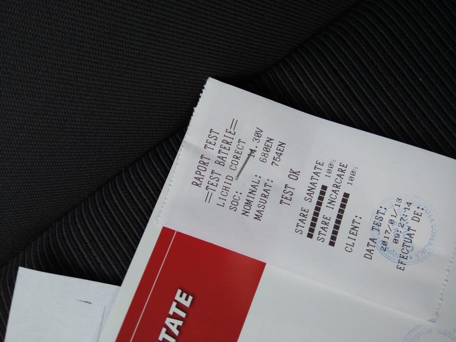

Am luat pana la urma o baterie super, drept dovada uitati-va la poza:
Banner 77Ah  masina  a pornit la milisfert, zici ca a decolat - pret 335 ron, garantie 24 luni cu verificare periodica la 6 luni. Cei din service au zis ca astea sunt cele mai ok baterii fata de cele uzuale si ca tin cel mai mult. Banner face baterii si pt marci importante de masini (bmw).
Curentul de pornire declarat este de 680 A iar cel real masurat este de 754 A. alternatorul meu incarca  14.3 V ( teoretic este intre 13.7 si 14.3 V) deci incarca maxim.
