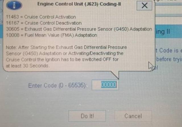

Okay, in cazul acesta, cum activez ACC? De dezactivat Cruise Control imi apare, dar nu vad cod de activare pentru ACC.
Asa imi apare in coding 2:
Am mai cautat pe internet si sa inteleg ca ar trebui sa introduc prima data 16167 pentru dezactivare CCS si dupa 13647 pentru activare ACC? Astept o confirmare sau este alt cod?
Ok deci am dezactivat CCS-ul prin long-coding, a functionat, mi-a disparut si G-ul din Component: R4 2.0l TDI G000AG 9978
Insa cand introduc 13647 pentru ACC si dau pe do it, imi da eroare
Am scos si cheia din contact am lasat masina 5-10 minute, am incercat si aceeasi eroare, gresesc ceva?
21 hours ago, F l o r i n said:
Nu gresesti....
Am incercat si astazi, deci ca timp l-am lasat destul, insa nu a mers, aceeasi eroare. Sa inteleg ca nu accepta codarea? 13647 am vazut pe internet ca e pentru ACC
Ma poate ajuta cineva?
Tot din long coding trebuie sa faci, acolo unde ai dezactivat ccs trebuie sa pui cu acc
Modificat de bysus
Nu are long coding pe Engine, la acest model. Numai coding II
in coding II am dezactivat ccs si dupa am bagat codul 13647 pentru ACC insa imi da eroarea de mai sus, ca si cum mi ar respinge codarea...ceea ce e ciudat, nu inteleg de ce. O fi cumva alt cod? Desi pe internet am vazut ca acesta ar fi..nu-mi dau seama
Incearca
13377 pt manuala, ecu gen noua, fara follow to stop
30903 pt automata cu follow to stop si front assist  ecu gen noua
13647 ecu gen vechi, PD si PPD , fara folow to stop

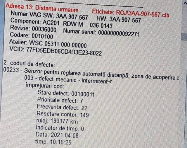

Salutare, se dă Passat B6 2.0 dsg cod motor BMR 170, am eroarea p1647 pe 01.engine, din ce am citit și văzut pe forum e de la ACC, in bord îmi apare ACC Fault. Pe vcds când dau pe modul 13. Urmărire distanță, nu citește modulul, mașina e luată recent, nu știu ce intervenții a avut pe partea asta. Aveți vreo idee cum o pot rezolva? Să fie oare din  modulul ABS ceva? Va mulțumesc!
1. Vezi dacă ai radarul în spatele siglei
2. Dacă da, schimba releul separator can
3. Dacă tot nu merge, trebuie verificat radarul
