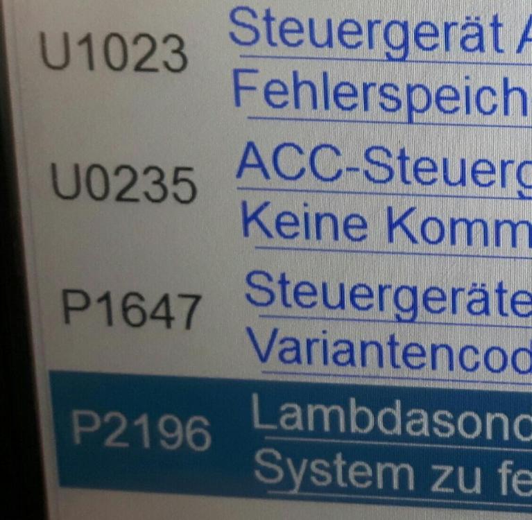

Salutare. Ma confrunt și eu cu această problemă, Acc fault și îmi clipește spirala, dar ceea ce măenervează cel mai mult este ca nu mai merge tempomatul deloc.Atașez o poză cu erorile mele(doar primele trei, ultima fiind de la sonda lambda care am schimbat-o intre timp)
Mașina mea: Passat 2009, 2.0 tdi cr, 170 cai dsg, cod motor CBBB
Mulțumesc.
Buna seara din nou. Am postat aseara problema mea in legatura cu Acc-ul. Azi m-am hotarat sa caut si eu acel releu care se afla sub motorasul de la stergatoare, l-am scos din locasul lui si am observat la fel cum a postat un coleg mai sus,ca 3 pini nu faceau contact bine,placa fiind un pic stramba,si chiar juca un pic.Ok...l-am cositorit pe toti am montat totul la loc,am pus laptopul si am sters erorile si din cele 3 erori mi-a ramas U1023-permanent-invalid or missing data for primary id( erorile s-au sters cu programul delphi 2015,deocamdata nu am vcds). Precizez ca acum mi-a aparut in bord si front asist(inainte aveam doar lane asist),nu mai clipeste spirala in bord,si cand ma joc cu maneta de la pilot imi arata acum cand e oprit,cand e pornit imi scrie acc fault. Inainte sa umblu la acest releu, nu imi scria nimic pe bord cand umblam la maneta. Vreo idee ceva? Multumesc anticipat.
