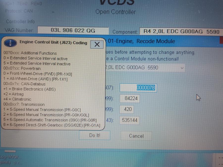

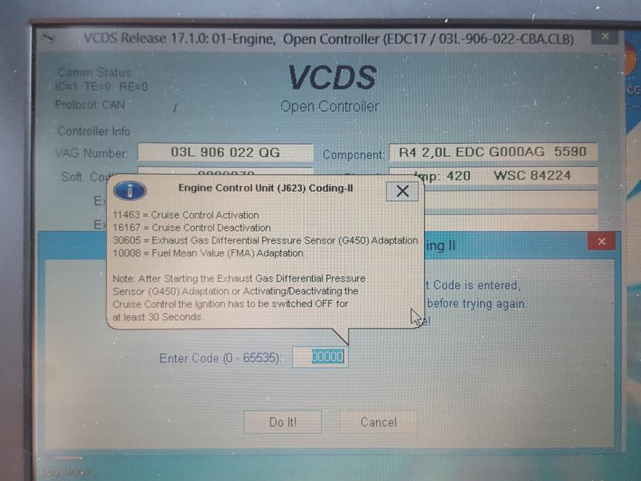

intra la Long coding pe Engine

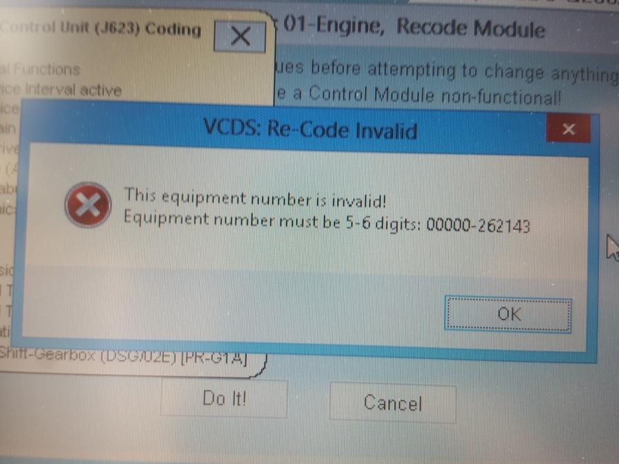

Am intrat pe coding(poza 1 si 2) si nu ma lasa sa schimb nimic si la long coding imi apare ca in poza 3. Am VCDS 17.1.0  Am gasit ceva cred ca pe coding II si spune sa bag un cod din cifre pt cruise activation si l-am bagat.Am desfacut si borna vreo 15 minute dar degeaba.Ce am mai observat cand dau de maneta de ACC cateodata dau degeaba de ea caci nu mai face nicio comanda(demulte ori cand dau de ea apare ACC Off)

Component: R4 2,0L EDC 000AG  5590 = without Cruise Control
Component: R4 2,0L EDC G000AG  5590 = with Cruise Control
Component: R4 2,0L EDC A000AG  5590 = with Adaptive Cruise Control
Dupa cum se vede in scanul tau, modulul Engine are G000AG = with Cruise Control.
Trebuie sa intri in Coding II pt. Adaptive Cruise Control Activation.
