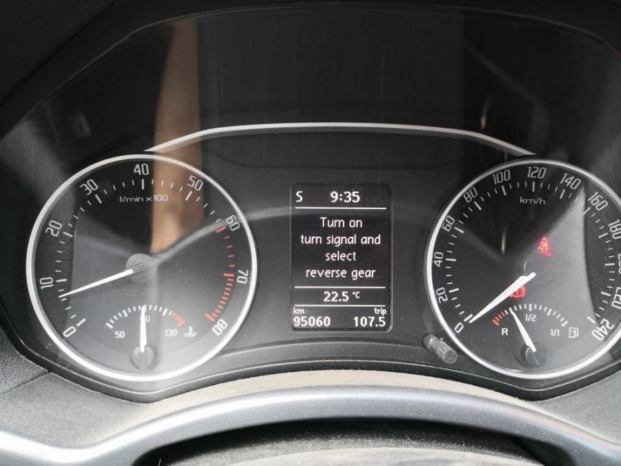

Ok. Problem solved. Am conectat corect si acum reusesc sa ma conectez la modul. De acum incep codarile si o sa incerc un test cu senzorii lipiti pe bara sa vad daca functioneaza.
Multumesc pentru indicatii. O sa mai deranjez daca nu-i cu suparare.
Am reusit sa testez cu succes PLA 2.0 pe masina mea, totul merge, nu am erori , se invarte volanul :))
