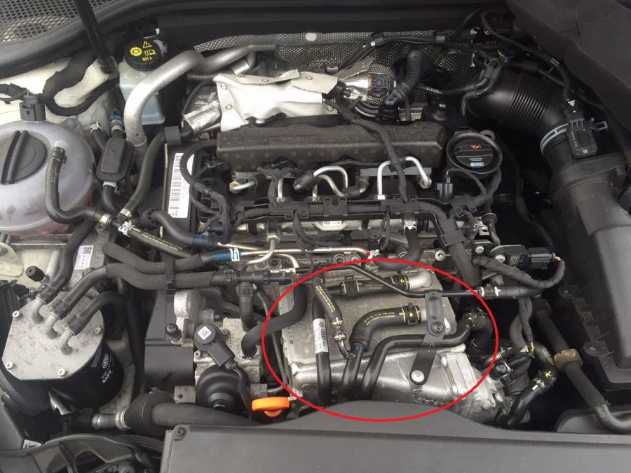

am ridicat capacul de plastic la un G7 1,6 tdi CLHA 105 cp  si am vazut ca a aparut o piesa destul de mare in plus la motorul de 1,6 de pe G7 fata de cel de pe 1,6 de pe G6 . . Ce este si cu ce se ocupa aceasta piesa ? Mecanicii de la reprez nu prea stiau si isi dadeau cu parerea ...
Modificat de skodita100
este extrem de trist ca mecanicii de la reprezentanta nu au stiut....
este noul tip de intercooler, racit pe apa, integrat in galeria de admisie.
generatiile vechi le aveau clasic, intercooler racit pe aer, in bara din fata.
Modificat de andrei_221
Valeo 818265 sau 818268 depinde de sasiu. La tsi se pare ca este racit tot cu apa
Modificat de GTD
La 1.2 si 1.4tfsi erau deja racite cu apa aka chargecooler de pe generatia precedenta. Chiar de la 1.4 122 de pe Golf 5 avea asa racirea turbinei.
Acum s-a trecut pe TDI-uri.

Codul de Intercoolder la vw G7 diesel este Valeo M157812 F(sau alta litera in functie de revizie cred) iar pe cod de grup vag este 04L129766 H (sau alta litera in functie de revizie ) .
