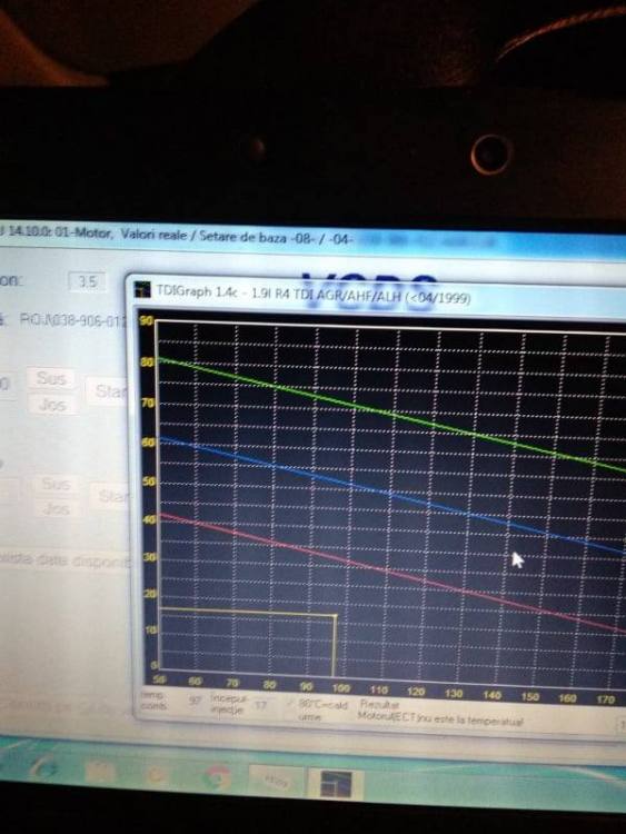

Dacă ai vcds pune o poză cu grupul 000 din Basic Settings şi una cu grupurile 001 şi 004 din Measuring Blocks. Avansul pe care îl vezi tu de 0,7 este avansul cu care funcţionează motorul în momentul ăla, este corectat de ECU. Avansul cu care porneşte nu este corectat de ECU şi se vede în Basic settings în grupul 000, ăsta reflectă modul în care a fost pusă distribuţia. Pune pozele de care ţi-am zis.
Cu scuze pt intarziere, asta am gasit aseara:
83155076_723672758163135_9036096305809588224_n.jpg  83030642_201126877693105_4794392458320412672_n.jpg
Si astea dupa reglaj avans:
83167346_190649525666677_7253147938338111488_n.jpg  83412999_459391564941226_1684710302064574464_n.jpg  82788906_817008132128780_1971049281993310208_n.jpg
Deocamdata da, sa vad dimineata la rece.
Are valori suspecte? Pe grupul 001 nu merge!
Acum este bine avansul. Înainte era cam retardat. Eu zisesem de gr 001 în Measuring blocks nu în Basic settings (în asta nu merg toate grupurile), dar acum las-o în pace dacă pornește bine.

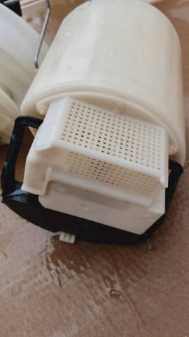

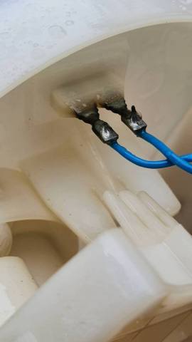

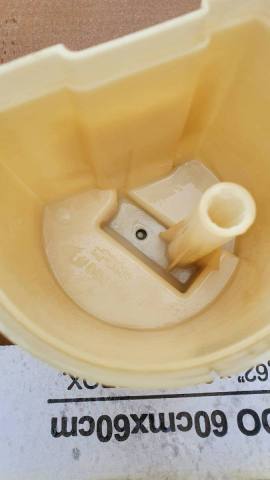

Intreb pentru ca am schimbat-o, tot asa probleme cu pornirea, verificat baterie, alternator, electromotor, relee, toate sunt bune, am schimbat bujiile, 3 din 4 erau arse desi au fost schimbate acum 2 ani si a mai ramas pompa.
Am schimbat pompa, pus VDO la fel ca cea care era pe masina, porneste mult mai bine acum si se simte un pic diferenta la accelerare, are un pic mai mult zvac :)) . Am luat pompa acasa sa o desfac sa vad ce e in ea, problema ar fi ca nu mai tinea presiunea pe instalatie si trebuia pus contactul de mai multe ori sa faca presiune.
Dupa ce mi-au montat-o la service la primul contact nimic, al doilea nimic si dupa la al treilea am pus contactul si am pornit-o, am pus de 2 ori contactul sa aud pompa cea noua dar nimic ... Cei de acolo mi-au spus ca e posibil sa fie pompa silentioasa ... De asta vreau sa va intreb si pe voi cei care aveti ALH daca auziti pompa la punerea contactului.
Legat de injectoare, vazusem un post cu cateva pagini in urma si vreau sa va spun ce mi s-a spus si mie de catre un mecanic care reconditioneaza injectoare, ca cele de pe ALH nu se pot testa ca alte modele, in afara de faptul ca poti vedea valorile pe VCDS, cam atat si ca extrem de greu pica mai ales cele OEM si greu se infunda :)
Va multumesc !!!

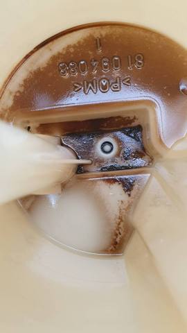

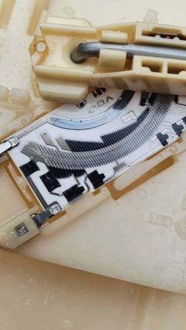

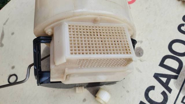

Edit : Am desfacut pompa veche si era murdara inauntru, masina avand 300 de mii de kilometri, alimentata in ultimii 15 ani de la LukOil si de cand a ajuns la mine de la OMV. Cred ca se putea repara, dar cine a stiut ... Am curatat-o cu spray de frane si dupa am clatit-o cu apa si cam asta e rezultatul.
In ultima poza are un O ring pe retur, cred ca e, care cred ca este responsabil cu tinerea presiunii ... Cred nu stiu ... Parea in stare buna, e un pic plastificat dar nu stiu daca asa trebuie sa fie sau nu ... Nu cred ca are ce sa se auda cand amorseaza, toate piesele se misca lejer cu mana, probabil cand face presiune ...
