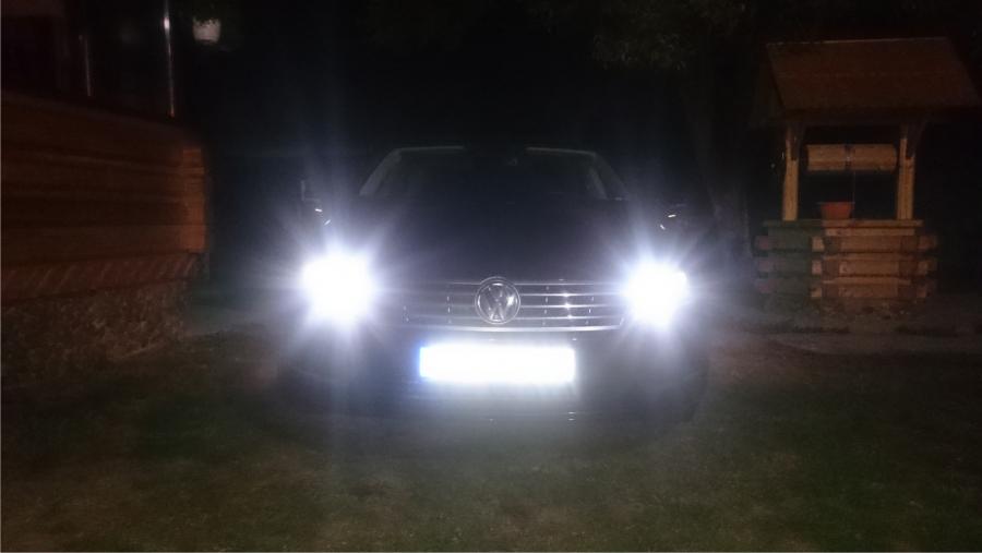

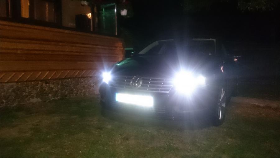

Mi-am facut rost si instalat DRL pe led. Becurile sunt canbus, 30w, cu lupa, lumina alba, rece. Functioneaza si arata impecabil. Nu dau eroare sau alte complicatii. Alt looking acum...:)
Da, e facelift. Am (aveam) la drl doua becuri ce luminau galbui si voiam o lumina alba doar ca am cautat ceva pe canbus ca sa nu mai fac interventii si adaptari.

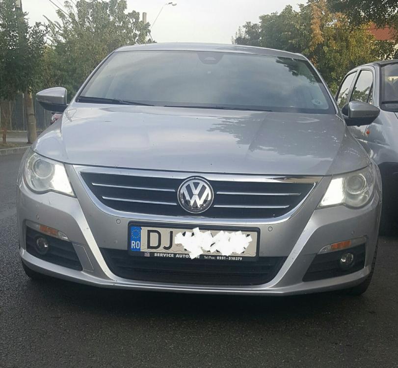

Pune si tu niste poze sa vedem ce ai acolo. Eu as fi preferat ledurile gen audi la semnalizare dar de unde?
Sa inteleg ca farurile tale nu sunt cu led? Adica arata asa:
Nu, nu sint cu led. Sunt bixenon dar n-au leduri inauntru. La versiunea asta, coupe, n-au bagat leduri in faruri doar xenonul si cornering. Nici faruri ceata nu are. Acum urmeaza zilele astea un retrofit pentru ceata.
