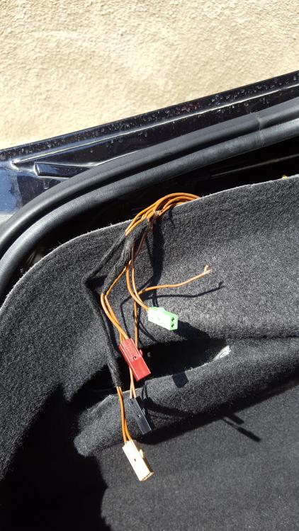

On 4/17/2019 at 8:03 AM, F l o r i n said:
Ai leduri.... Nu ai ce becuri sa scoți.
În general problema este de la cablaj... Problema comuna, găsești toate informațiile pe forum
Era intr-adevar problema la cablaj. 2 dintre cele 8 fire erau rupte. Celelalte erau pe cale a se rupe. Dar tind sa cred faptul ca au ajuns sa se rupa de la caldura si nu de la actionarea hayon-ului. Izolatia de cauciuc a firelor era casanta, de parca ar fi stat la caldura.
Am taiat portiunea de fir casant, am lipit o prelungire, am acoperit cu tub termocontractant si ... Dumnezeu cu mila.
Se rup... Deoarece sunt proaste. Nu se întărește izolația de la căldură... Ci ca e proasta și a inbatranit. După care... Flexarea rezolva problema....

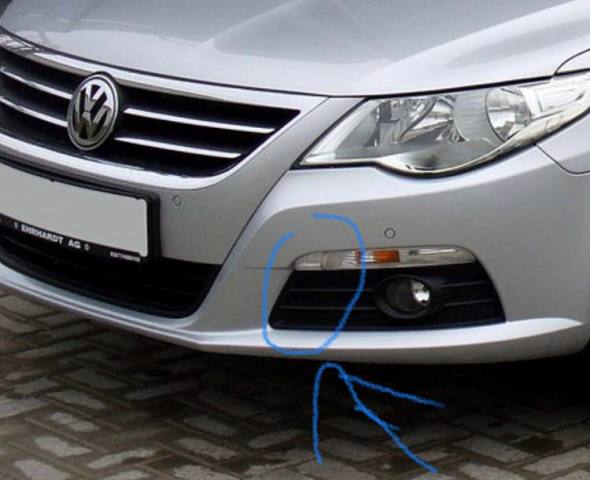

Salut! Detin un Passat CC, si nu pot sa inteleg exact cate becuri sunt in total in faruri, am versiunea doar cu halogen.
Am inteles ca pana la urma sunt 4 becuri in total intr-un far?

Știe cineva la ce folosește ăla  de lângă semnalizare ??  Pare ca e separat
@Cosmin858 Ai faza scurta , lunga implicit
pozițiile
Și  cornering
Modificat de Edy_77
Quote la postul anterior e interzis prin regulament. Poti folosi @
In acel "locas" nu se afla nimic, este doar becul acela de la semnalizare.
Si da, este separat dar nu se afla nimic acolo din ce stiu eu, nu am observat niciodata sa se aprinda ceva din acel "locas".
Vad ca ramane pe pozitie acel plastic.
