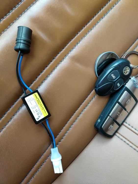

Salut, am luat un niste anulatoare sa pot pune leduri pe poziti si pe DRL.
Idea este ca sunt cam scurte si din cate am citit alea se cam infierbanta, chiar si de unde le-am luat se recomanda sa fie puse pe metal, problema ii ca nu am metal de ce sa le prind, sunt prea scurte firele si nu ajung nicaieri aproape de metal.
Intrebarea mea este, se pot izola cumva alea si sa le las in far? Din cauza ca sunt asa scurte nici macar inafara farului nu ies.

Bun, deci pana la urma stie cineva cu ce as putea izola rezistenta aia? sa nu topeasca plasticul

Salut @chrys1989
Ce ai trimis tu in poza sunt anulatoare pentru becurile de pozitie (W5W T10), nu pentru DRL. In cazul modelului tau, exista solutii LED Plug & Play, Error Free pentru becurile de pozitie, astfel incat nu mai ai nevoie de acel anulator. (aceste rezistente / acesti anulatori pentru becurile de pozitie nu se incing prea tare, le poti lasa in far fara probleme insa, cum ziceam si mai sus, nu isi au rostul cat timp exita solutii LED Error Free :) ).
Pentru DRL ai nevoie de o rezistenta care, intr-adevar, se incinge enorm si este bine sa o lipesti pe o zona metalica. Insa acea rezistenta trebuie legata la cablurile care intra in far (inainte de mufa de conectare a farului), nicidecum la cablul / mufa DRL-ului.
Pentru DRL, ca solutie alba, poti merge pe niste halogene KTEC (parca), tip HOD, care au o lumina foarte slaba dar care e alba. Poti verifica paginile anterioare ale acestui topic, sunt colegi care au apelat la ele :)

@Led It UpMersi pt raspuns, da stiu ca alea sunt pt poziti, alea pt DRL inca nu au fost livrate, le inca astept.
Daca te rog poti sa imi trimiti linkul catre ledurile plug and play pt pozitie care functioneaza pe CC 2009. Daca aicea nu poti, trimitemi pe privat.
Si un link cu halogenele KTEC m-ar ajuta ca nu le gasesc.
Mersi.

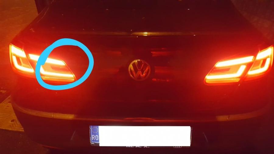

Salutare! Recent am montat faruri care au ca lumini de poziție led-uri cum sunt cele de pe A5 2008. Problema lor, e ca se aprind led-urile de poziție circa 5 secunde și se sting, bineînțeles fiind însoțite de martorul de becuri arse ale poziției stânga/dreapta. O sa atașez o poza cu farurile respective. Ceva idei? Mulțumesc anticipat!
Modificat de Mr-Alejandro
trebuie sa montezi anulatoare, ca sa stea aprinse. Masina este cu BCM ? dupa anul de fabricatie, asa trebuie sa fie - daca ai ceasul analogic montat pe mijlocul trimurilor de pe bord - daca da, atunci se poate rezolva prin modificarea unor adrese din BCM.
Nu are ceas analogic. Daca știi ce parametri trebuie schimbați, sau daca e vorba de vreo adaptare te rog să îmi zici. Am tot incercat, dar toți mi-au zis sa montez rezistente, ceea ce m-ar pune în situația să desfac farurile. As vrea totuși să se rezolve cu vreo adaptare electronică. Apreciez interesul și răspunsul dat de tine
Modificat de Manuel N.
Nu mai folosi quote. Se sanctioneaza. Citeste regulamentul.
Daca nu ai varianta cu ceas, nu ai BCM ci centrala electrica - si nu ai ce parametrii sa modifici la ea, ca sa mearga. Doar cu celebrele....anulatoare/rezistente
M-am trezit cu eroarea "Check rear fog light" in bord. Vad ca nu se aprinde becul de ceata (cand este comutat pe ceata).
Am reusit sa scot farul de pe portbagaj, dar nu reusesc sa am acces la becuri. Pe Youtube am observat ca la Passat CC B6 iese din spatele farului un capac din plastic (soclurile pe care se afla infipte becurile).
Dar la B7-le meu, nu farul nu are capacul respectiv. Toate indiciile ma fac sa cred ca singurul mod in care pot ajunge la becuri este, scotand geamul farului (capacul din fata a farului), dupa desfacerea celor 3 suruburi torx din colturi.
Are cineva experienta in schimbarea becului de ceata stanga-spate, la B7?
La mine farul arata cam asa:
Modificat de Romyy
Ai leduri.... Nu ai ce becuri sa scoți.
În general problema este de la cablaj... Problema comuna, găsești toate informațiile pe forum
