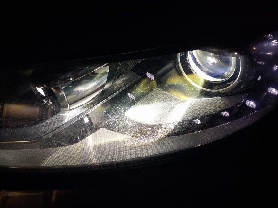

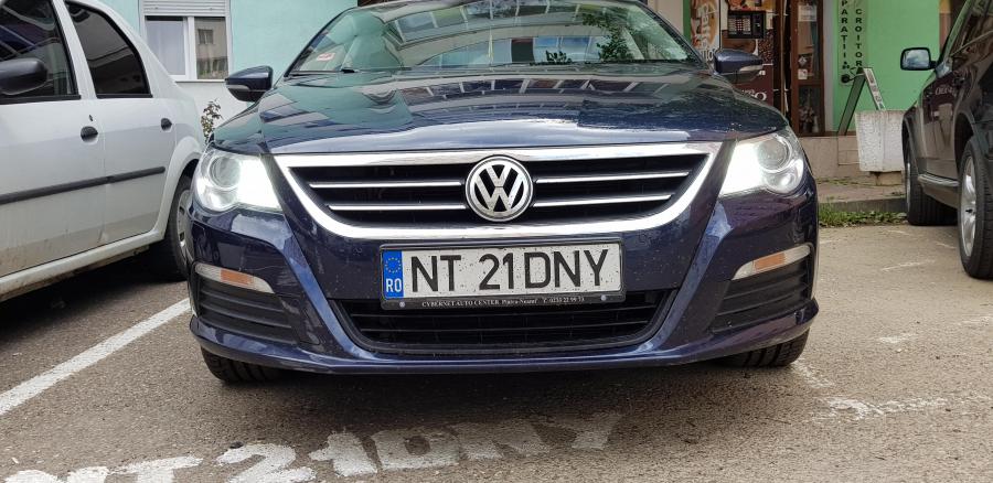

Bună. Am nelamurire, poate îmi poate explica cineva. Am fost la un service sa îmi schimbe xenoanele. Cele din fabrica erau philips d3s  4300k.nu am găsit 4300k philips și am pus d3s philips 4100k,teoretic tot lumina alba. Chestie e ca, lumina e alba dar în partea de sus e galbuie. E f ciudat. Stie cineva de ce se vede asa? O sa pun niste poze.
Cei de la service mi-au spus ca să e culoare luminii. Dacă si de la 4000k in sus lumina trebuie sa fie alba. Si de ce se vede galbui doar in partea de sus a luminii.

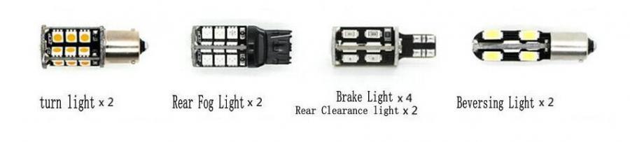

Buna seara a incercat cineva kitul acesta de leduri?
https://www.aliexpress.com/item/Super-Bright-LED-Tail-Lights-Lamps-12pcs-Kit-for-VW-Volkswagen-Passat-CC/32833530586.html?shortkey=va6VNBFB&addresstype=600
Vad ca la review sunt puse deja pe un passat cc? Nu stiu daca dau eroare pentru modelul 2009?
On 20.04.2018 at 23:53, seanjohnn a scris:
Semnalizarea sigur nu o sa dea. Marsarierul posibil tot asa, sa nu. Pozitii & Stop si Pozitii & Lampa ceata este posibil sa genereze pe modelul tau :(

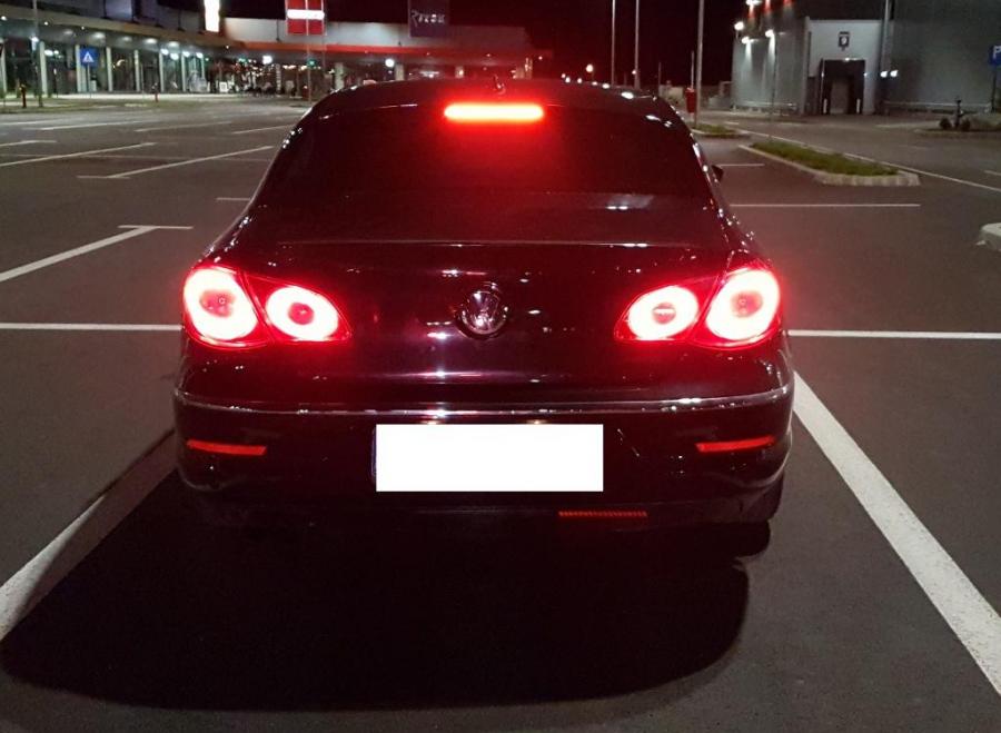

Revin cu un update, am comandat in final kitul si surpriza placuta nu dau eroare montate toate 12 leduri fara eroare, destul de luminoase fata de ce aveam (marsarier si semnalizare sunt cele mai tari ca si luminozitate). model 2009 passat cc.
Modificat de seanjohnn

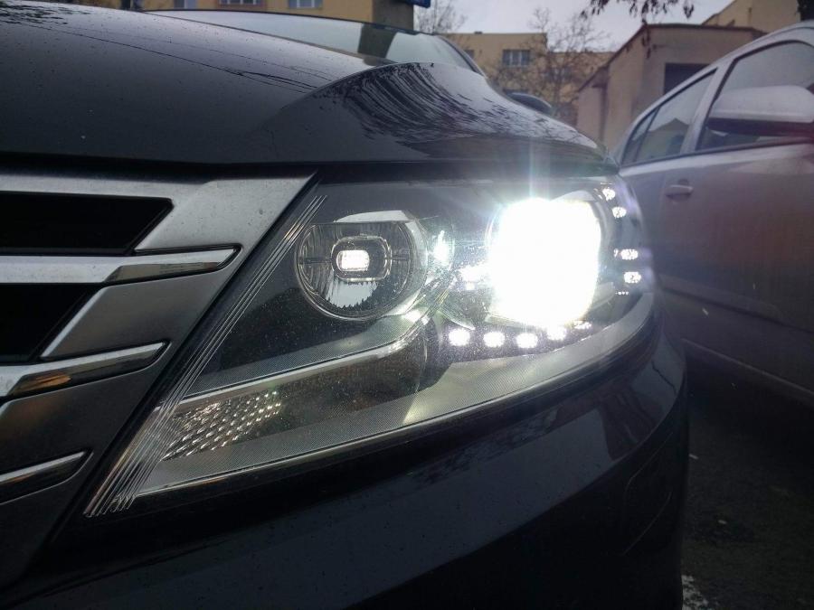

Veste buna!!!
LED uri DRL fara eroare de bec ars si fara anulatoare de la baietii de la @Led It Up!!
Foarte multumit.
La modelul 2011 nu sunt probleme de eroare. Arata super bine sper sa gaseasca si pentru modelul 2009 ceva.
Revin si cu poze la postul de mai sus.
@seanjohnn deci pana la urma au fost montate pe model 2009 sau 2011? Si nici o erroare in bord?  Eu am 2009 si as vrea sa stiu daca sunt probleme.
Acestea sunt?  https://www.aliexpress.com/item/ECP-Tail-Light-Emboitement-For-VW-CC-Include-Reversing-Lamp-2-Brake-Lamp-4-Rear-Fog/32290432728.html?spm=a2g0s.8937460.0.0.4e122e0eS0n82s
Da pe model 2009 au fost montate, fara eroare in bord, i-am intreabat si pe baietii de la @LedItUp si ziceau ca ar fi primul model de diode led si de aia nu dau eroare, iti las si un pasaj din discutia avuta, eu sunt multumit de luminozitate, vedem cat o sa tina.
