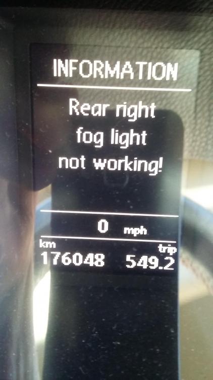

La mulți ani! O mica problema. ..Când pun schimatorul în R se aprinde martor de bec ars.Verificat  toate becurile ..Totul Ok!  Nu ițele. ..
Pai aprinde becurile de ceata si verifica. Zice ca nu iti merge becul de ceata de pe dreapta spate. Eu macar nu am :)
Am făcut, am desfăcut ambele lampi becurile  sunt ok...toate,se aprind becurile de ceață când bagi în marcharier?
Cum sa se aprinda ceata cand bagi in reverse? Aprinde ceata din comutator. Poate ai codat cu 2 stopuri ceata si ea nu are de cat unul-ca la B6.
verifica cablajul de la haion... asa am patit si eu. si era intrerupt cablul
On 01.01.2018 at 22:43, Wily91 a scris:
Unde sa mă uit mai exact?
desfa capitonajul pe partea stanga, desfa firele care vin prin balamaua stanga si o sa gasesti problema. Se reface cablajul, dupa care o sa fie ok

salut florine eu la cc meu 2014 am leduri de ceata in dreapta ?
cum fac si eu activarea ?
acum merge doar pe stanga
Poti incerca sa vezi daca ai.
ok verific maine merci.
dar cum ?
nu sunt sigilate acolo ,adica capsulate ?
din cate stiu de la led it up am led care se scoate doar pe semnal si reverse.
eu am lampile de facelift vw cc 2014.pe stanga pe ceata parca sunt 4 leduri rosii mici in linie si nu stiu daca am cum sa verific daca sunt fizic si pe dreapta.
Modificat de snapisrl
am desfacut si m-am uitat pe acolo la mufe au aceleasi nr de fire, aceleasi mufe cum sa verific ?daca sunt fizic acolo ledurile ?
verifici activand ambele lampi de ceata spate - daca merg, atunci ai - daca nu se aprinde si ai eroare in bord, nu ai.
