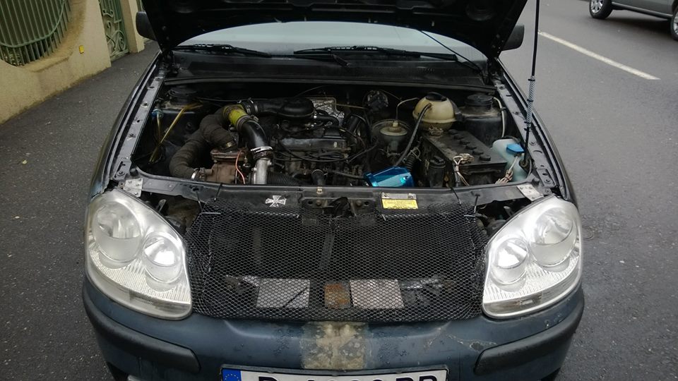

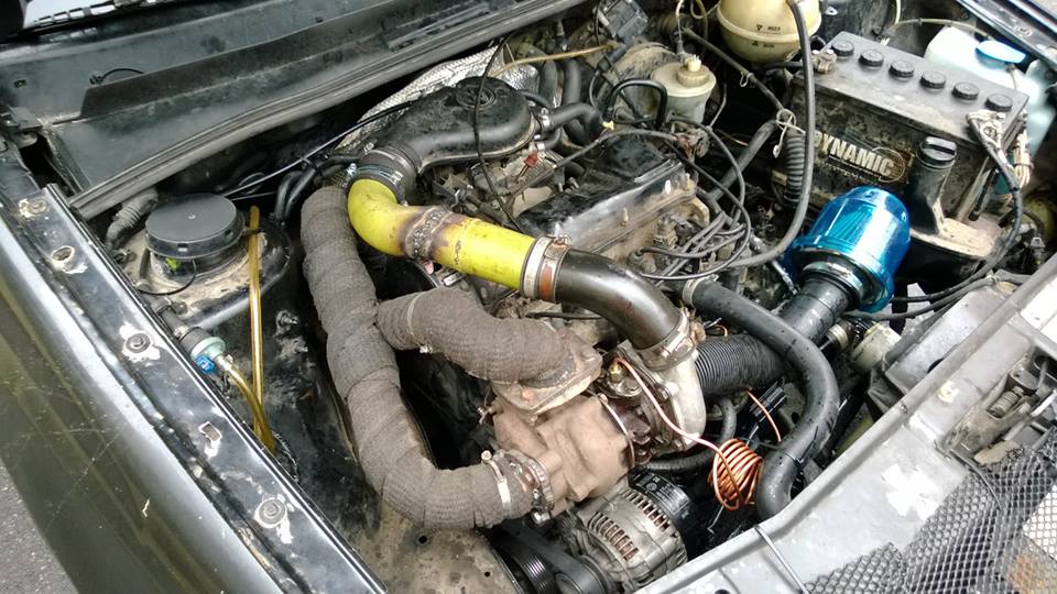

Am scos masina pe drum,am rezolvat problema scurgerii uleiului.Golful da semne ca are nevoie de benzina,turbina incepe sa fluiere de la 2500 ture,dar nu stiu exact ce presiune face pt ca am montat prima oara furtunul de la ceas in turbo si nu a mers corect,acum l-am legat aproape de admisie si tot nu e bine(in sensul ca de cate ori bag piciorul in ea imi creste presiunea negativa-vacuumul),stiu ca ceasul de turbo se leaga pe traseul compresor-admisie,dar cred ca e o pozitie anume unde se leaga..
Masina e pregatita sa i se monteze un SMIC si va intra in urmatorul moment la bancul pt soft apoi pe dyno.
adrianviperdodge2012
Am zis sa urc cateva poze :Dpost-90714-0-64707400-1388567576_thumb.jpost-90714-0-53812100-1388567589_thumb.jpost-90714-0-64391400-1388567610_thumb.jpost-90714-0-13104200-1388567621_thumb.j
