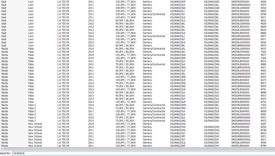

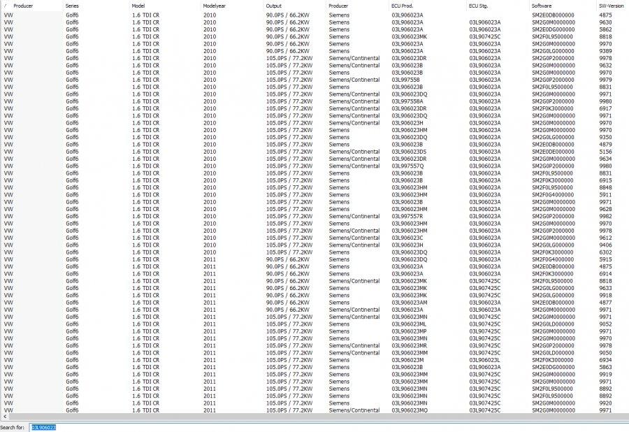

Update-urile repara bug-uri dar uneori creaza bug-uri. EU pe masinile mele intotdeauna am facut update la ultimele versiuni de software.
Vezi screen shot-ul atasat si ai sa intelegi mai bine. Exista zeci de versiuni de software pe un calculator, si exista zeci de calculatoare montate pe motorizarile 1,6TDI.
Daca tu iti tunezi masina nu se schimba versiunea XXXX, pe tester va aparea tot codul initial VAG ( 03L906023GL 9972 de exemplu ), dar parametrizarile din spate vor fi diferite.

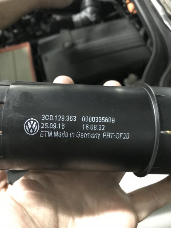

cei cu update-ul de dieselgate ati gasit cadoul acesta de la Vokswagen in admisie ?
